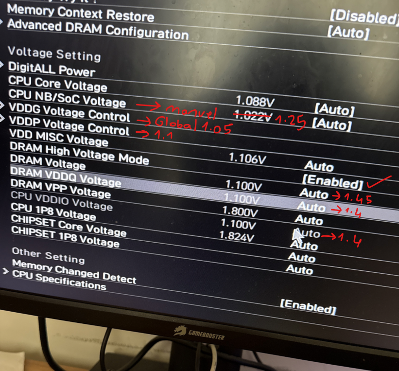

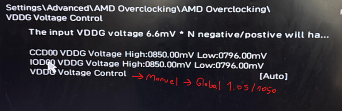

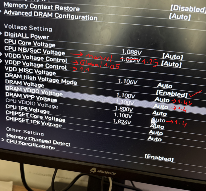

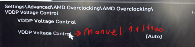

Zen iletir misin? Birçok ayar geçerli olmamış. Vddp 1.1 verilmiyor mu?

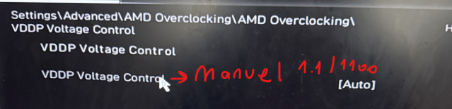

Vddp manuel seçip 1.1 verin.

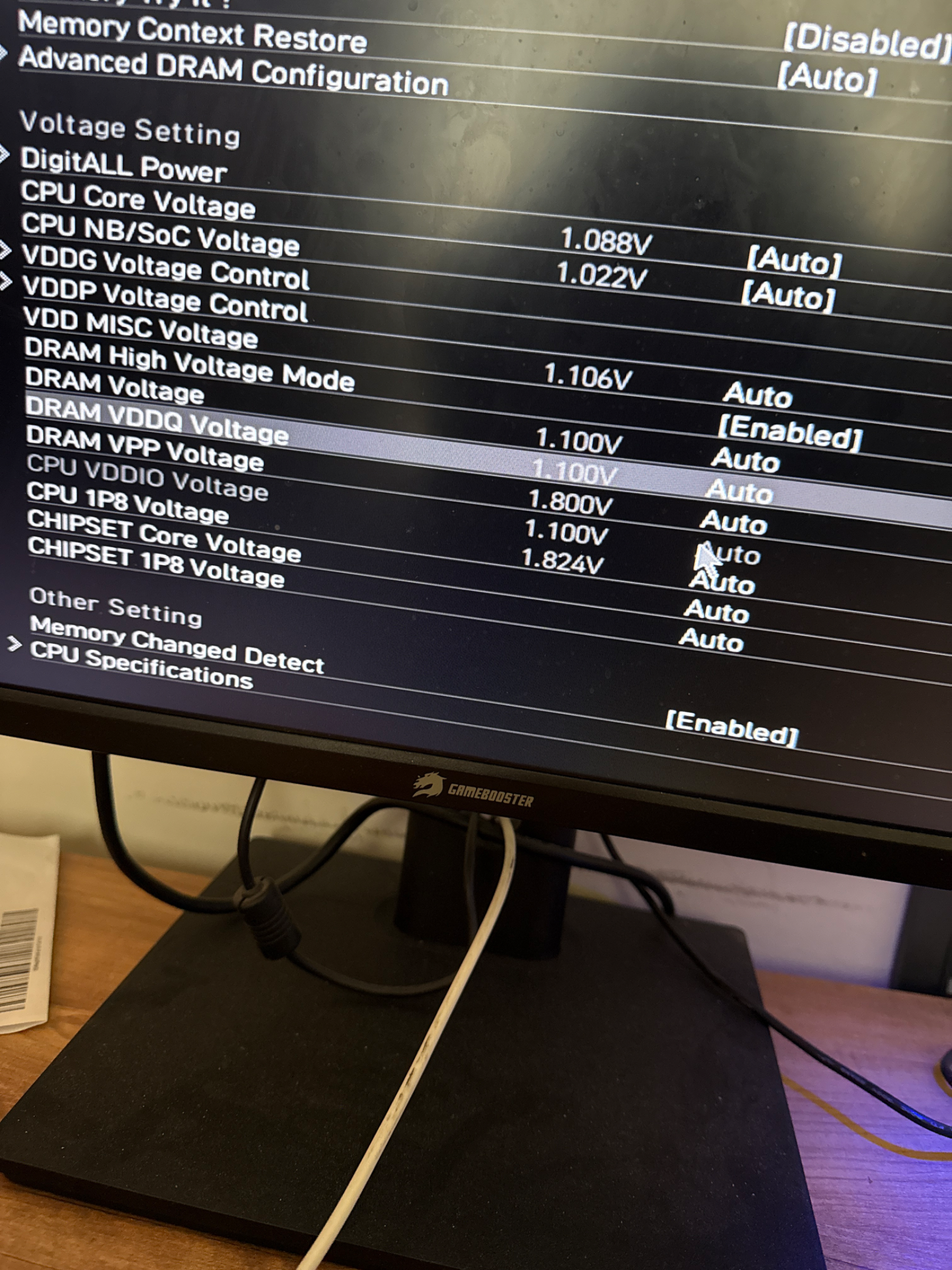

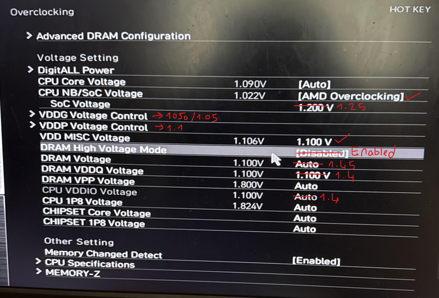

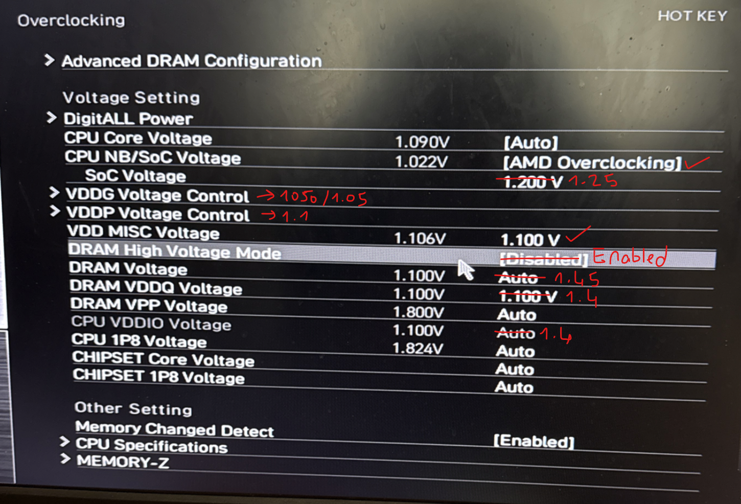

VDDP 1.1 verdim VDD 1.45 verilmiyor. Kırmızı yandı oto 1.30 çekti kendini. VDDQ 1.45 verdim VDDIO kapalı değiştirilmiyor 1.1'da Auto en aşağıdaki Nitro ayarlarını yaptım, üsteki değerleri de yaptım. PMU bölümündeki ayarları bulamadım ne yapmalıyım?
DRAM high voltage mode disable onu enable yapıp tekrar deneyeyim mi? VDD 1.45 yapmayı şu an izin vermiyor yapmaya.
Vddp 1.1 verdim vdd 1.45 verilmiyor kırmızı yandı oto 1.30 çekti kendini vddq 1.45 verdim vddıo kapalı değiştirilmiyor 1.1 da Auto en aşağıdaki Nitro ayarlarını yaptım üsteki değerleride yaptım pmu bölümündeki ayarları bulamadım ne yapmalıyım.
DRAM high voltage mode disable onu enable yapıp tekrar deneyeyim mi vdd 1.45 yapmayı şu an izin vermiyor yapmaya.
High voltajı enabled yap. MSI 3 değeri 1.45 olarak verir VDDIO 1.4 olsun. Zen iletin.

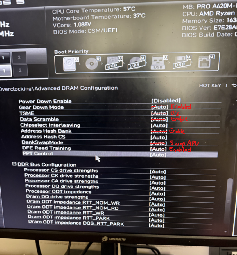

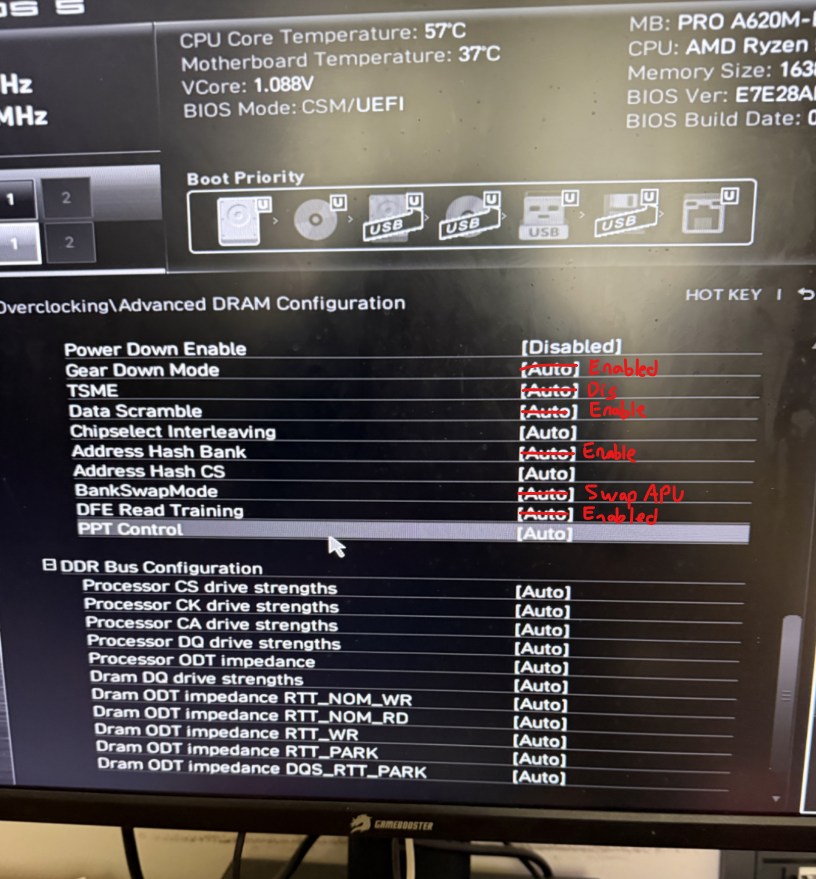

DRAM PMU Features: Bu isimde bir alt menü göreceksin. Bazı BIOS sürümlerinde doğrudan bu başlık altında, bazılarında ise DRAM Training Configuration içerisindedir.
• DRAM PMU Pattern Write: Burayı Manual veya doğrudan 3 (tCK) yap.
• DRAM PMU Pattern Read: Burayı Manual veya doğrudan 3 (tCK) yap.

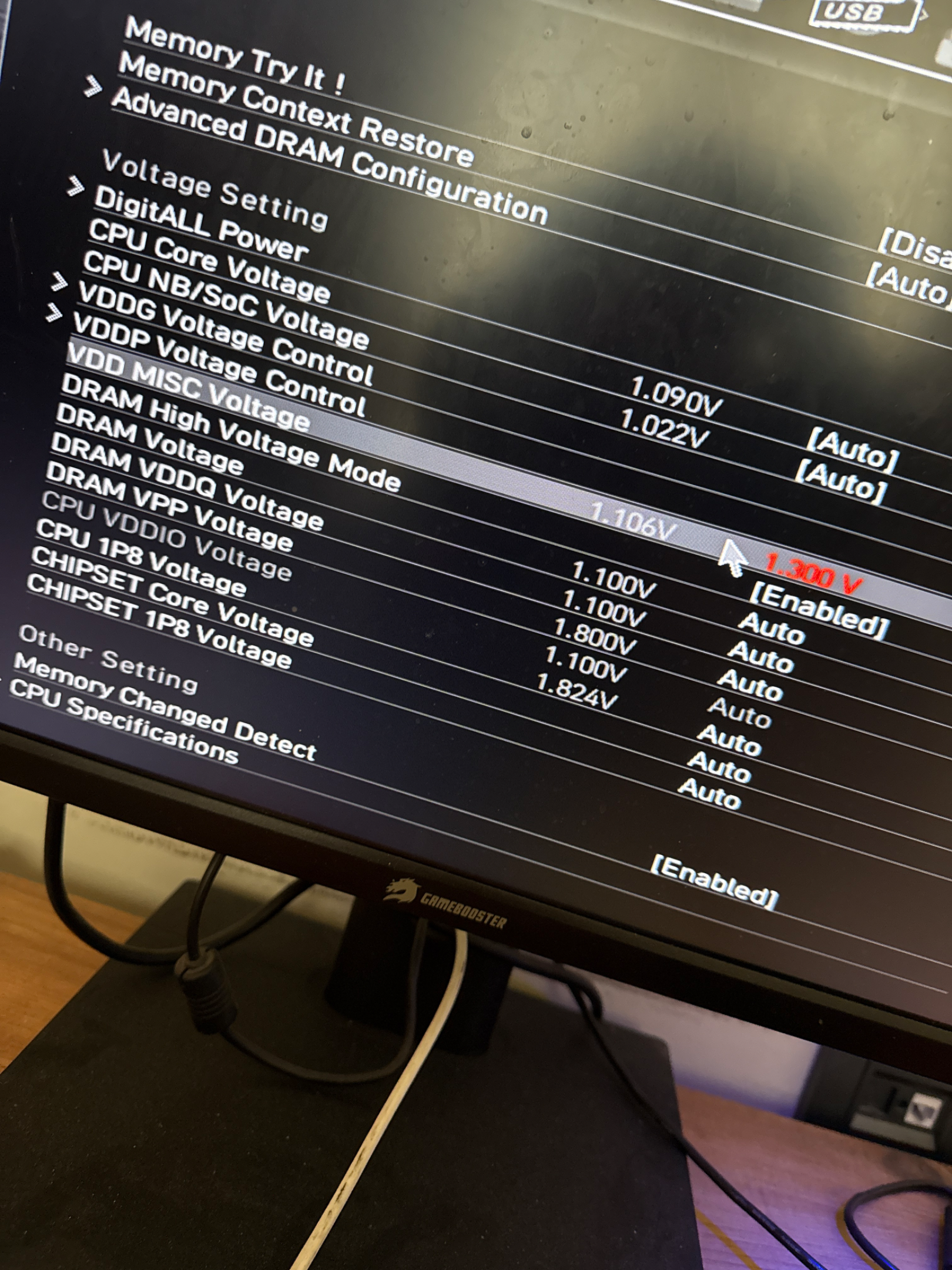

VDDIO değiştiremiyorum resim ilettim. VDD 1.45 verdiğimde resimdeki gibi 1.3 sabitliyor kendini.

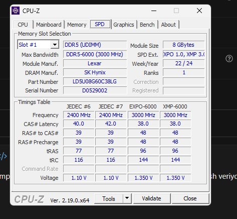

RAM'lerim 6000 MHz destekliyor. Ancak BIOS üzerinden EXPO/XMP profilini açtığımda, CS2 oynarken 2–3 maçın ardından oyun çöküyor ve masaüstüne atıyor.
Bu sorunu nasıl çözebilirim? RAM'lerimi manuel olarak optimize etmek istiyorum, bu konuda yardımcı olabilir misiniz? 2x8 GB Dual channel kullanıyorum. RAM bilgilerim fotoğrafta mevcut.

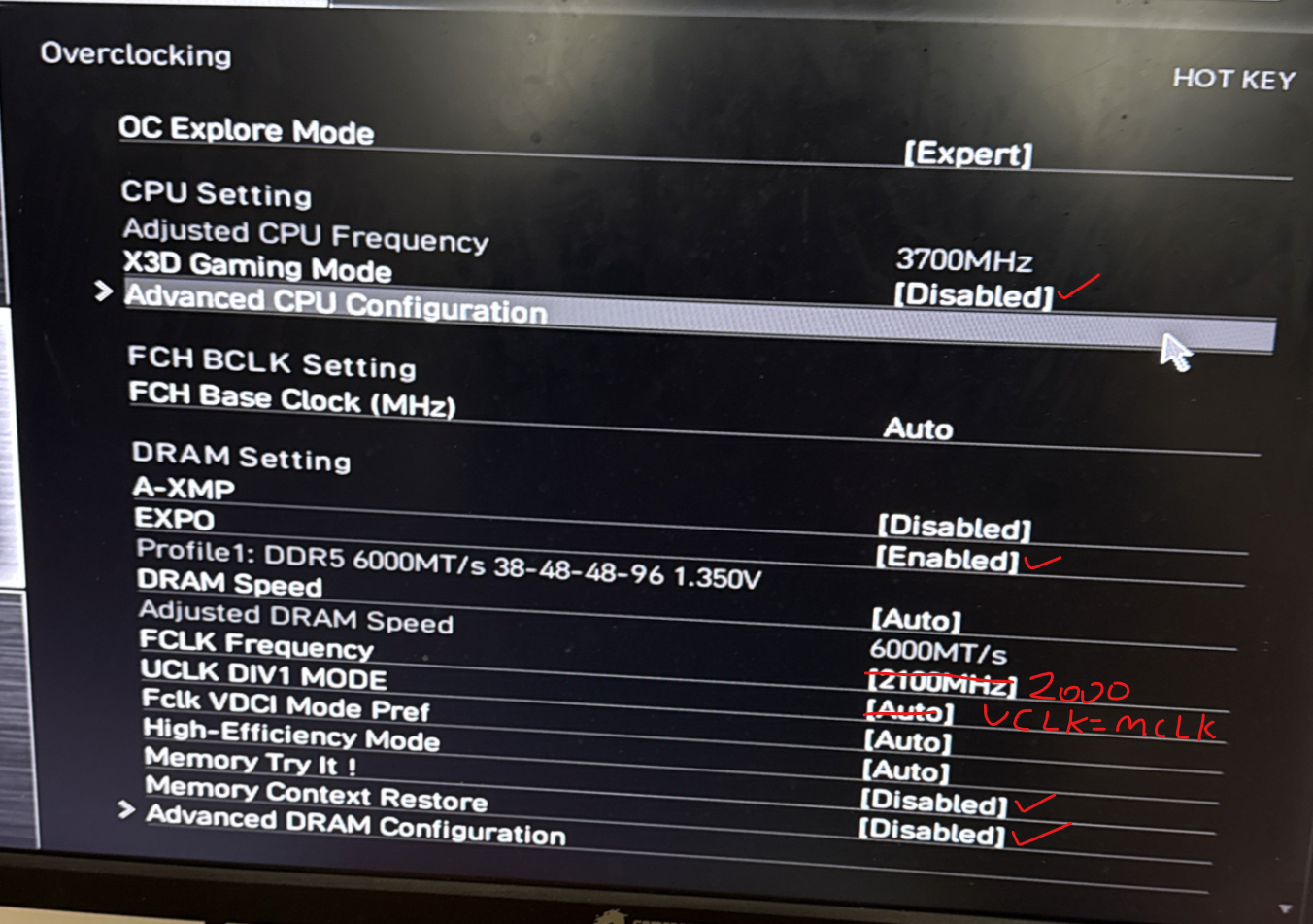

DRAM Voltage 1.45 girdiğinde VDDIO kısmı açılacak. VDDQ ve VDDIO 1.4 kalmalı, sadece DRAM Voltage 1.45 ayarlayın. @UmutEros
Voltajlar MSI'de 1.4V ve üzerinde kırmızı yanmaktadır. Güvenli değerlerdir, çekinceniz olmasın. Rehberi baştan sona okuyunuz.
Misc Voltage ile işiniz bulunmamaktadır, 1.1V gelmektedir. Ona ellemeyiniz. 1.3V VMisc zararlı değildir ama gereksizdir. 1:1 mod stabilitesine herhangi bir katkısı bulunmamaktadır.

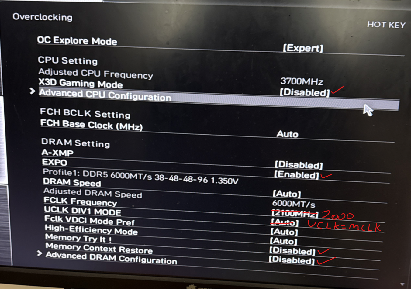

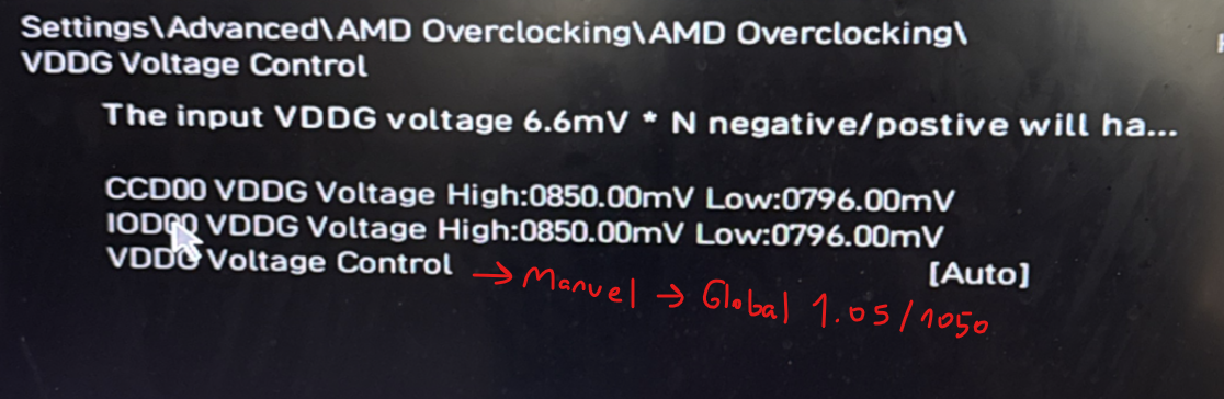

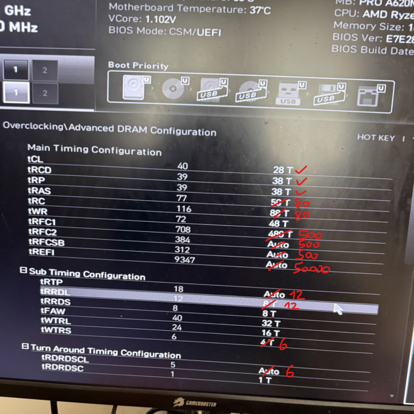

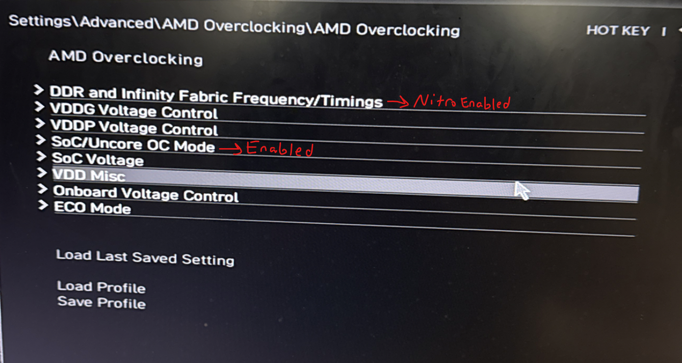

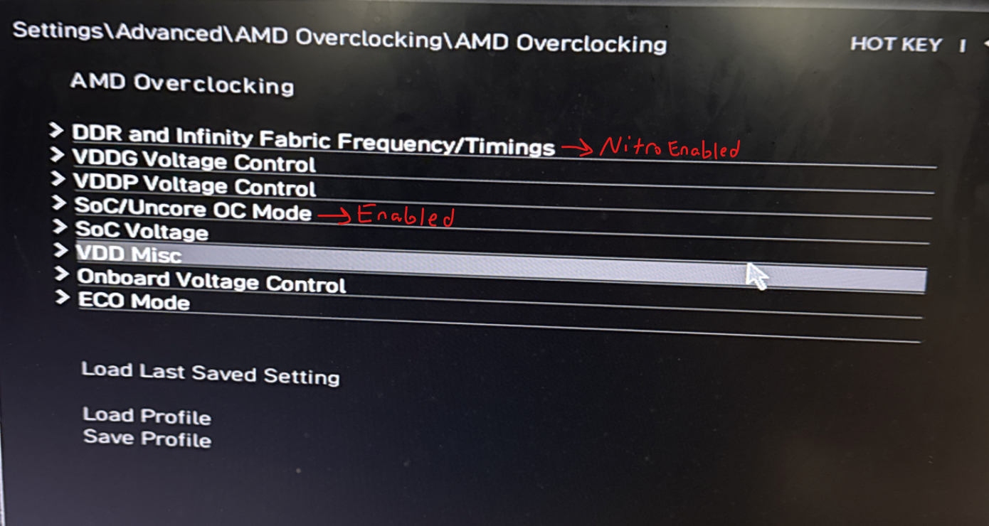

@UmutEros DRAM frekansı 6000 MHz seçtikten sonra eksiksiz uygulayın bu ayarları, EXPO üzerine uygulamanız sorun çıkartmaz. Her türlü Manuel işleme girer. Nitro ayarları yapacaksınız, ilgili kısımda ''Nitro Enabled'' olarak belirttim. Bu şekilde ayarlayınız.

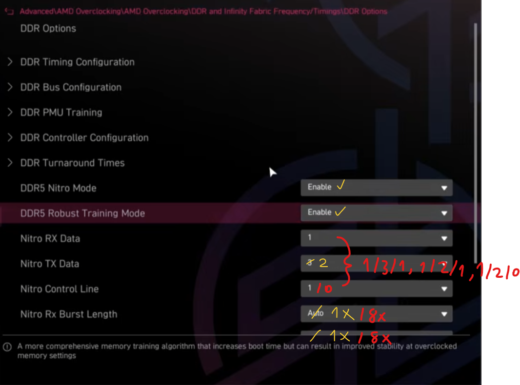

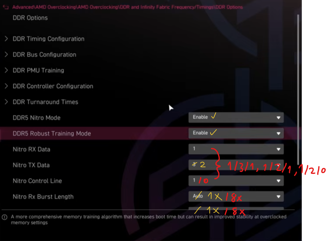

Nitro:
@UmutEros Nitro ve Robust Enabled çekin. İlk önce RX-1, TX-2, Control Line-1 deneyin. Stabilse böyle kalacak. Burst Length 1x-1x kalsın, sorun yaşarsan 8x-8x alırsın sonrasında.
Sizde PMU Training menüsü yok, haliyle ARd değerini 0 giremezsiniz ya da Read-Write 3 tCK ayarlayamazsınız. Ryzen 9000 desteği sadece mevcut bu ayarlar için, aynı şekilde Nitro menüsünde yer alan DFE Gain Bias ayarları da Ryzen 9000 ailesine dahil edilmiştir. Ryzen 7000 serisinde kitli ayarlardır.
@UmutEros Boot ettikten sonra DDR5 rehberinde ''Test Araçları'' kısmına gidiniz, başlık bölümünden tıklayabilirsiniz ilgili kısma erişmek için. Sonrasında RTP, TestMem5 ve VT3 testlerine anlatıldığı üzere ayrı ayrı alınız. Tüm detaylar anlatılmıştır.

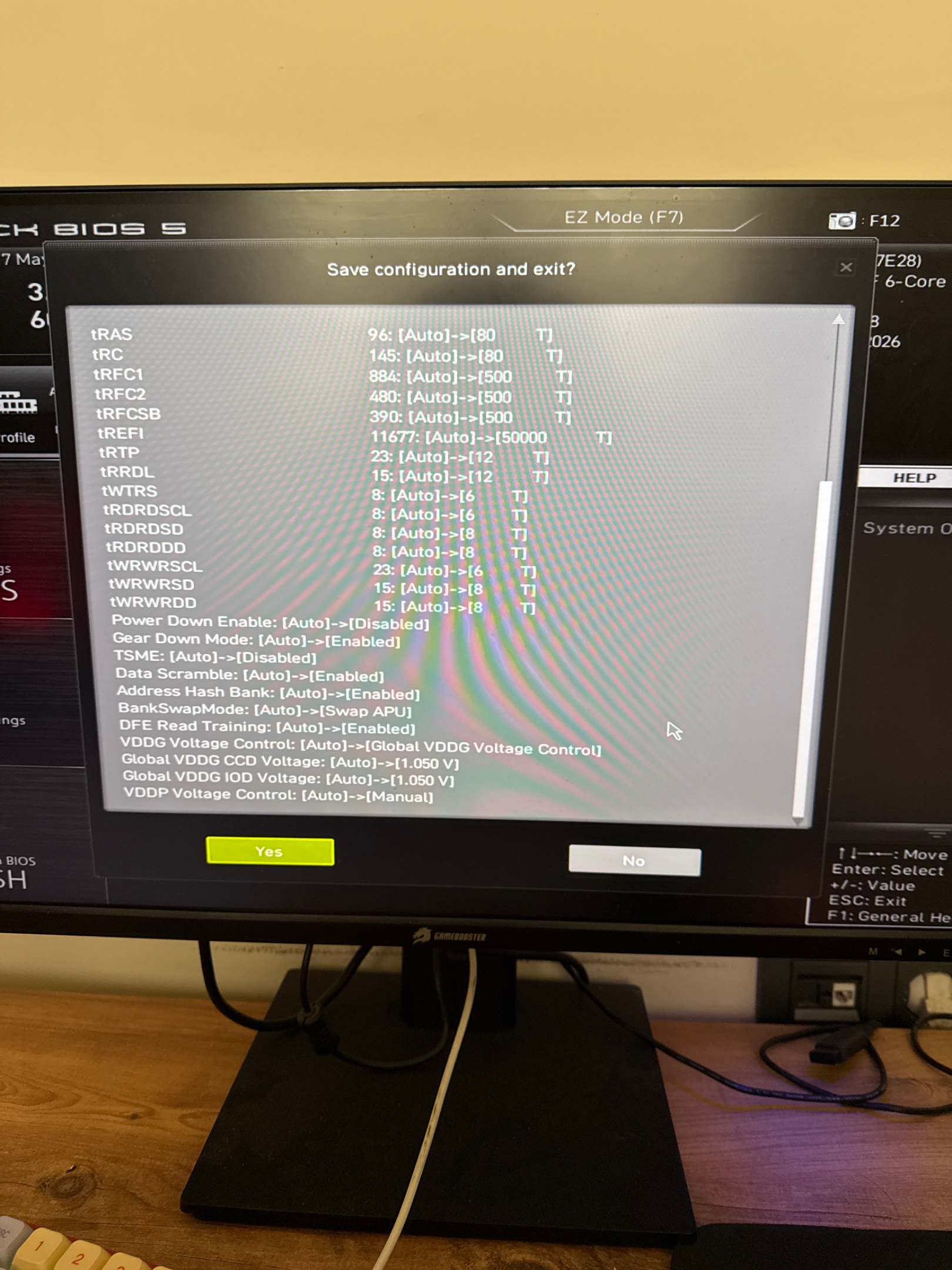

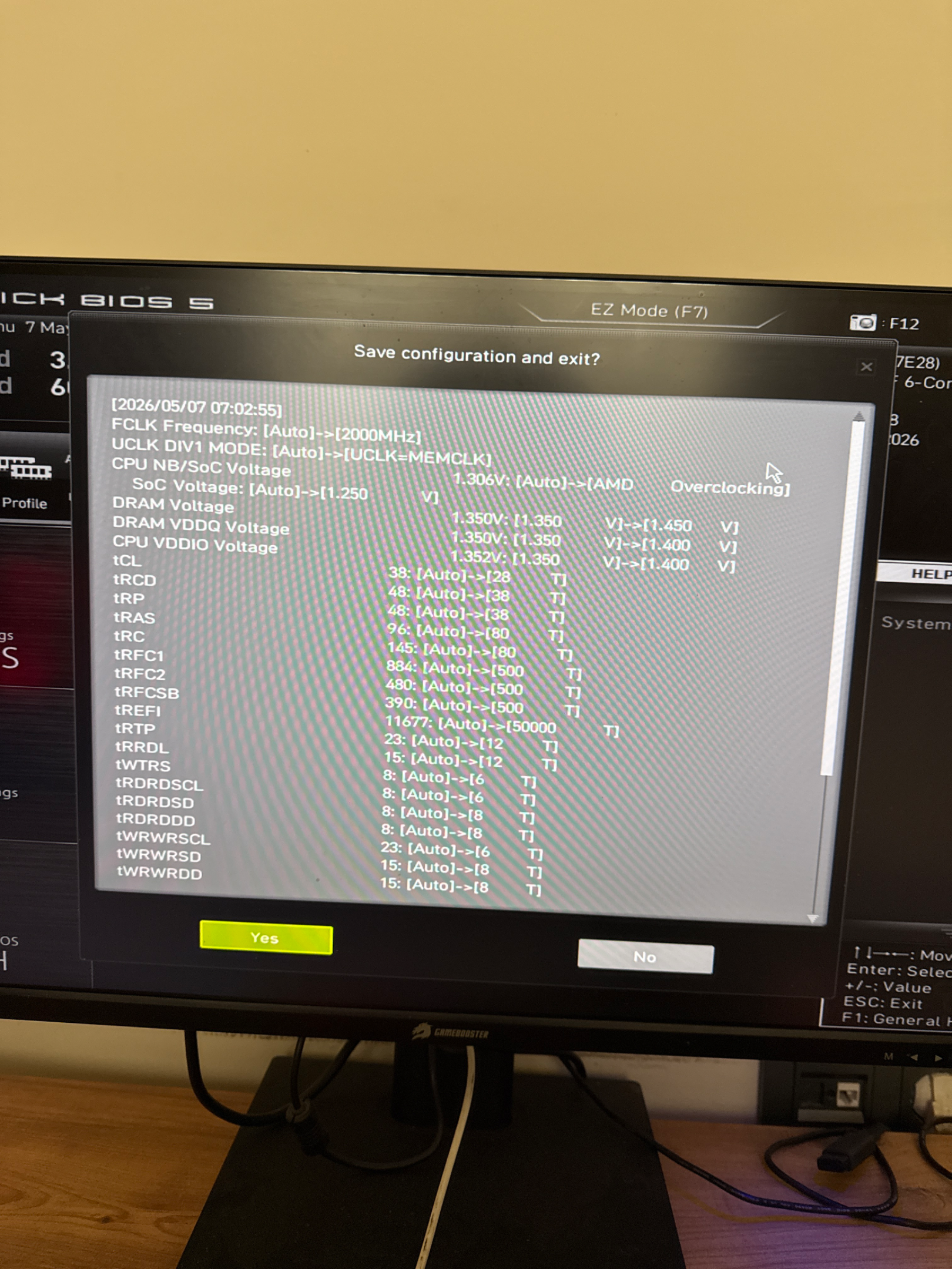

Bu ayarları girdikten sonra Save & Exit özet ekranını Boot öncesi baştan aşağı iletiniz. Boot sonrası ZenTimings A2-B2 iletiniz, 1 DPC kartlarda A1-B1'dir. Program alt kısmından seçilmektedir. Tools-DIMM Telemetri kısmından ise SPD Info'yu iletiniz.
BIOS güncellediyseniz ve Bank Refresh Mode ayarı eklendiyse bu ayar Hynix modüller için Normal Mode kalmak zorundadır. Bunu unutmayınız.

DRAM voltage 1.45 girdiğinde vddıo kısmı açılacak. Vddq ve vddıo 1.4 kalmalı, sadece DRAM voltage 1.45 ayarlayın. @UmutEros
Eki Görüntüle 247111
Voltajlar MSI'de 1.4v ve üzerinde kırmızı yanmaktadır. Güvenli değerlerdir, çekinceniz olmasın. Rehberi baştan sona okuyunuz.
Misc voltage ile işiniz bulunmamaktadır, 1.1v gelmektedir. Ona ellemeyiniz. 1.3v vmisc zararlı değildir ama gereksizdir. 1:1 mod stabilitesine herhangi bir katkısı bulunmamaktadır.

@UmutEros DRAM frekansı 6000 MHz seçtikten sonra eksiksiz uygulayın bu ayarları, EXPO üzerine uygulamanız sorun çıkartmaz. Her türlü manuel işleme girer. Nitro ayarları yapacaksınız, ilgili kısımda "Nitro enabled" olarak belirttim. Bu şekilde ayarlayınız.
Nitro:
Eki Görüntüle 247120
@UmutEros Nitro ve robust enabled çekin. İlk önce RX-1, tx-2, Control line-1 deneyin. Stabilse böyle kalacak. Burst length 1X-1X kalsın, sorun yaşarsan 8X-8X alırsın sonrasında.
Sizde pmu training menüsü yok, haliyle ard değerini 0 giremezsiniz ya da read-write 3 tck ayarlayamazsınız. Ryzen 9000 desteği sadece mevcut bu ayarlar için, aynı şekilde Nitro menüsünde yer alan dfe gain bias ayarları da Ryzen 9000 ailesine dahil edilmiştir. Ryzen 7000 serisinde kilitli ayarlardır.
@UmutEros boot ettikten sonra DDR5 rehberinde "test araçları" kısmına gidiniz, başlık bölümünden tıklayabilirsiniz ilgili kısma erişmek için. Sonrasında rtp, TestMem5 ve VT3 testlerine anlatıldığı üzere ayrı ayrı alınız. Tüm detaylar anlatılmıştır.
Bu ayarları girdikten sonra save & exit özet ekranını boot öncesi baştan aşağı iletiniz. Boot sonrası ZenTimings A2-B2 iletiniz, 1 DPC kartlarda A1-B1'dir. Program alt kısmından seçilmektedir. Tools-DIMM telemetri kısmından ise SPD ınfo'yu iletiniz.
BIOS güncellediyseniz ve bank Refresh mode ayarı eklendiyse bu ayar Hynix modüller için normal mode kalmak zorundadır. Bunu unutmayınız.

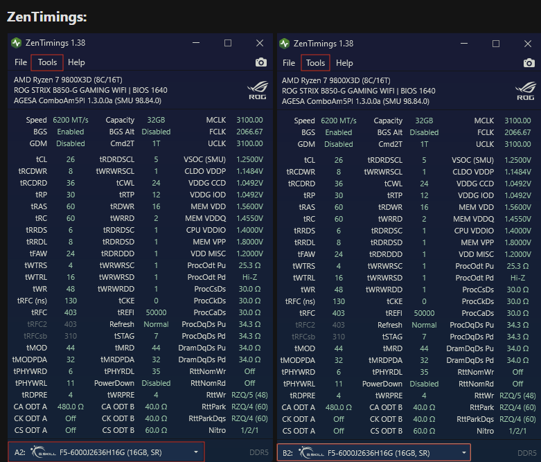

@UmutEros ZenTimings'ten bu kısımları iletiniz, A1-B1 ve DIMM Telemetri:
@UmutEros HWiNFO'dan DRAM Stepping kısmını iletiniz:

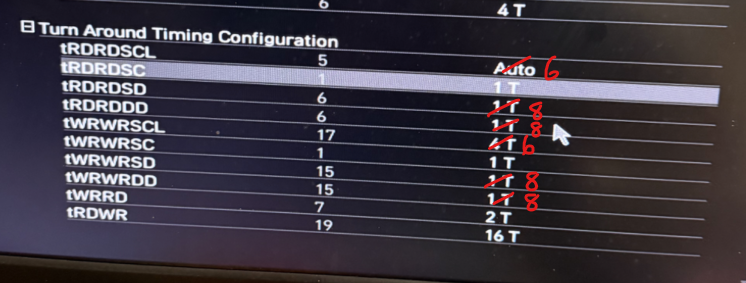

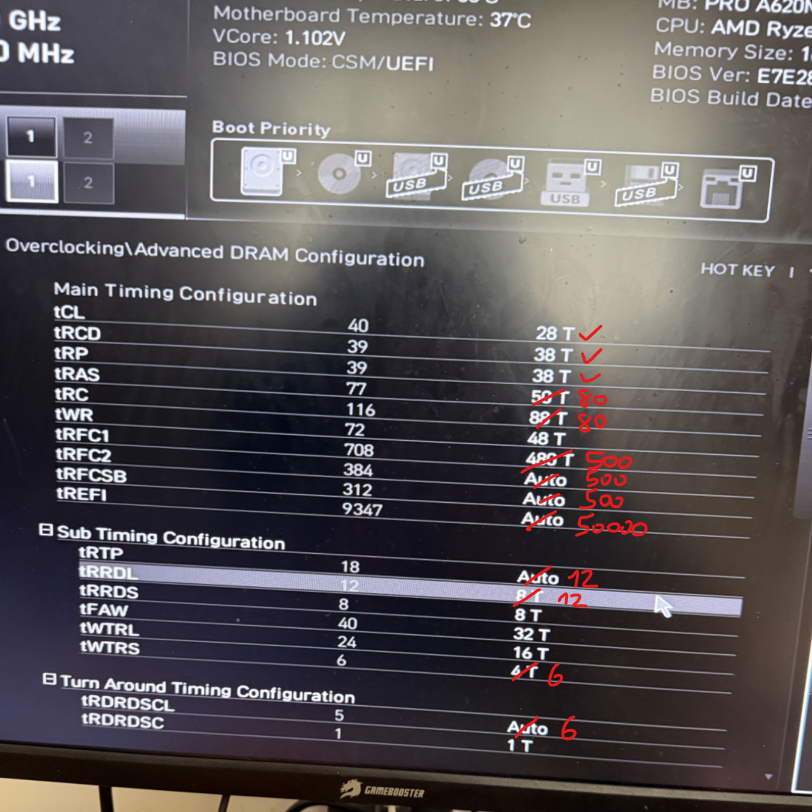

@UmutEros Lütfen eksik ya da hatalı tuşlama yapmayınız. :) Boot etmeyecektir öteki türlü, eksiksiz olsun. Detaylı ilettim, Boot öncesi özet ekranı baştan aşağı iletin. Boot sonrası sizden istediğim görsellerin tamamını iletin. Test araçları kısmına gidin rehberin, orada RTP ve VT3 ile alakalı bilmeniz gerekenler yer alıyor. TestMem5 ile de test edersin. Onu da açıkladım. Bazı dikkat edilmesi gereken noktalar mevcut.
Modüller A-die ise daha da iyisi yapılabilir, M-die göre verdim değerleri.

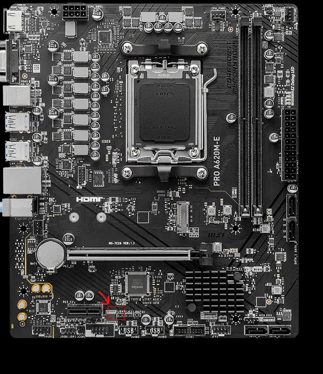

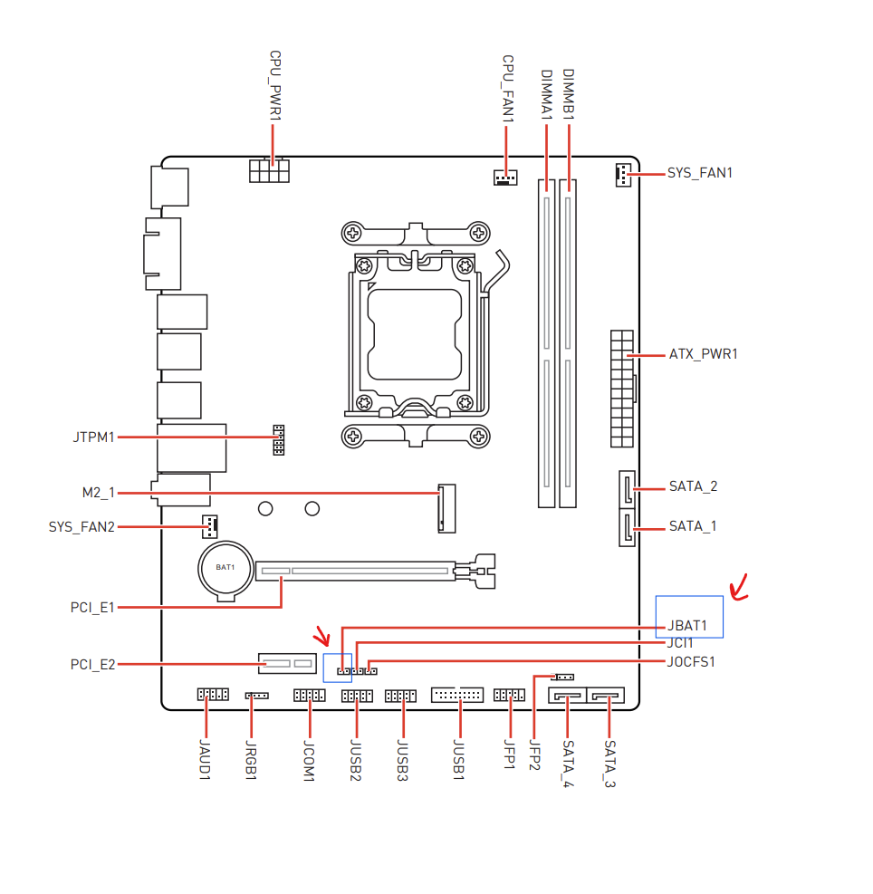

@UmutEros BIOS pili ile işiniz yok, JBAT1 Clear CMOS Jumper pinler arasına 10 saniye yıldız tornavida ucu dokunun.
Boot etmezse MSI kartlarda Clear CMOS işlemi JBAT1 pinleri aracılığı iledir.
Buyrun, JBAT1:
Sistem Boot etmezse kasa Power tuşu 5 saniye basılı tutup sistemi kapatın. Power Supply Switch 0 konuma alınız, sonrasında CLRTC (MSI'de JBAT1) pinlere, 2 pin arasına 10 saniye yıldız tornavida ucu dokundurunuz. Bu işlem bittikten sonra kasa Power tuşu 5-10 saniye basılı tutup statiği alınız. Sonrasında sistemi başlatın, CMOS sıfırlanmış olacak.

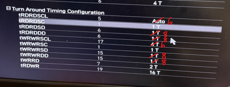

Bunları da yapim mi diğer arkadaşın dediği ayarlar sizin resimde gösterdiklerinizi eksiksiz işaretledim. bir de yeni ayarlar açılmış BIOS güncelleyince onların da resmimi ileteyim mi?
