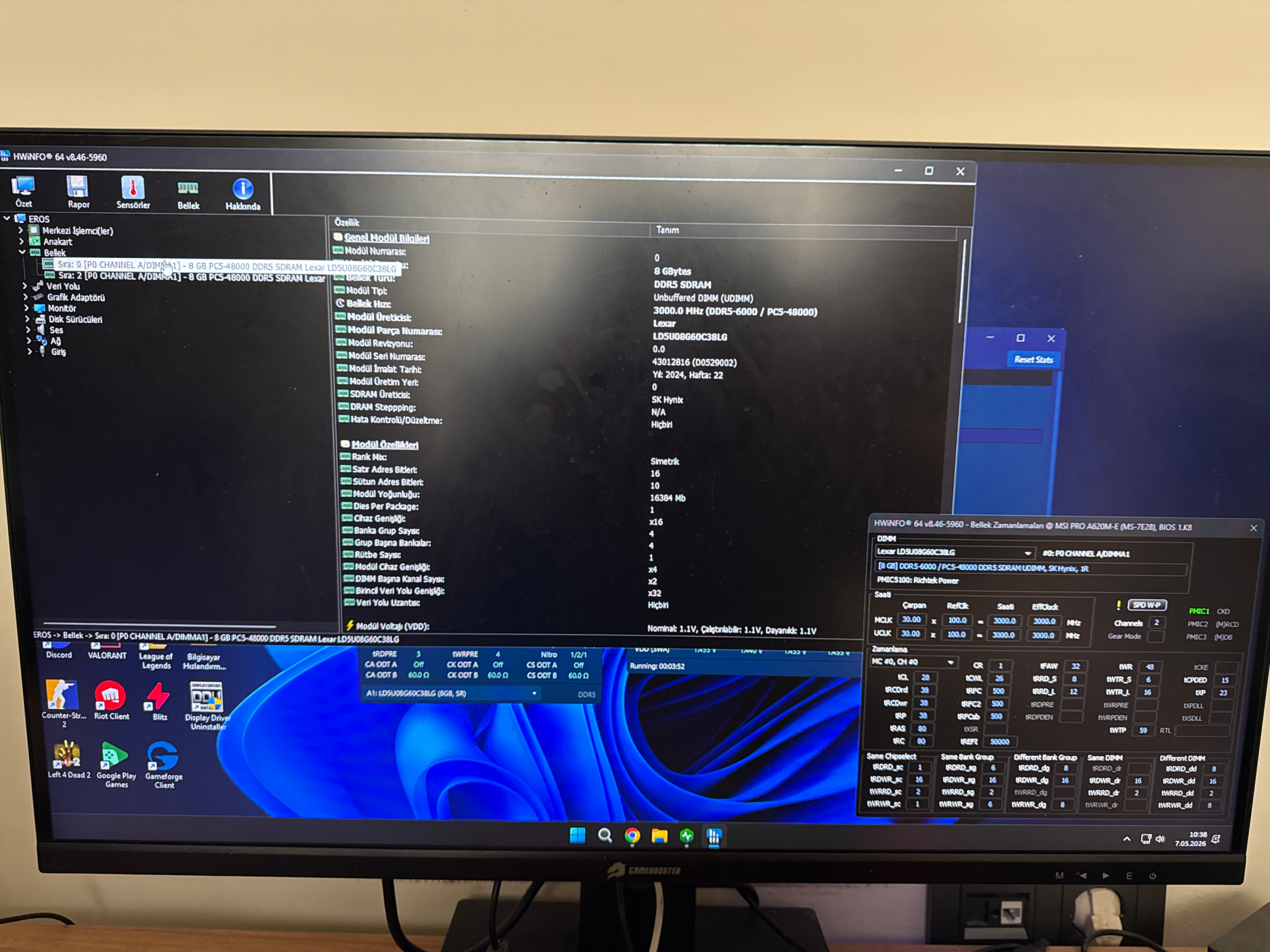

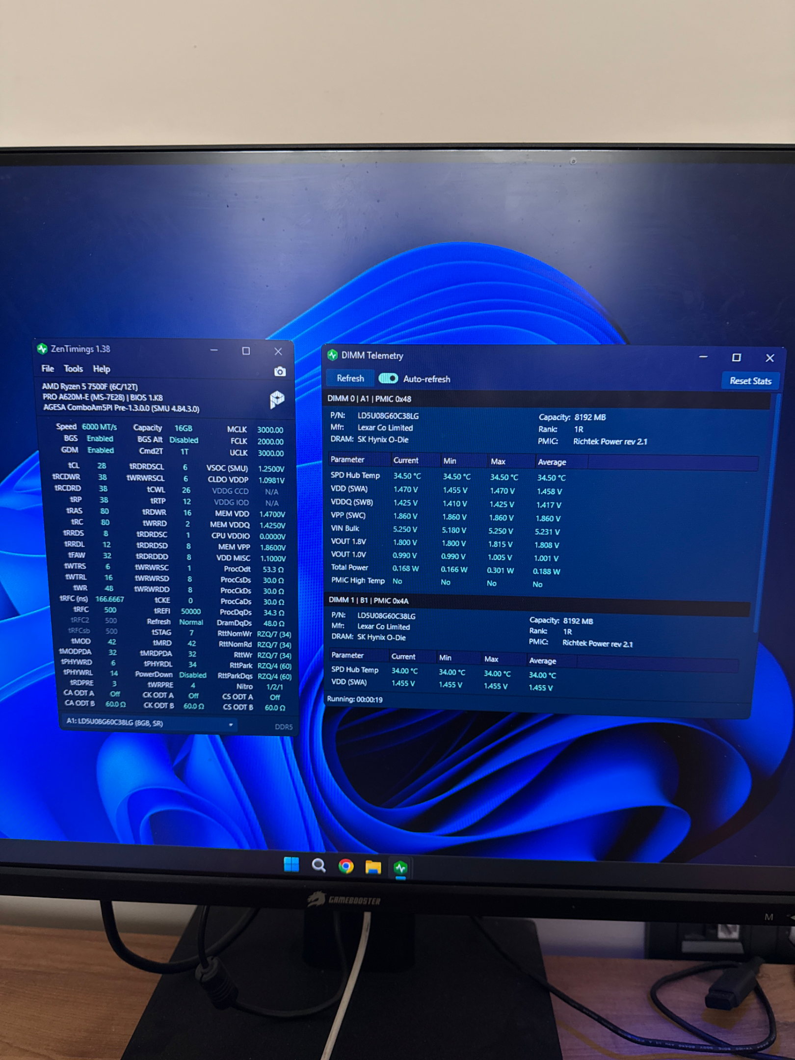

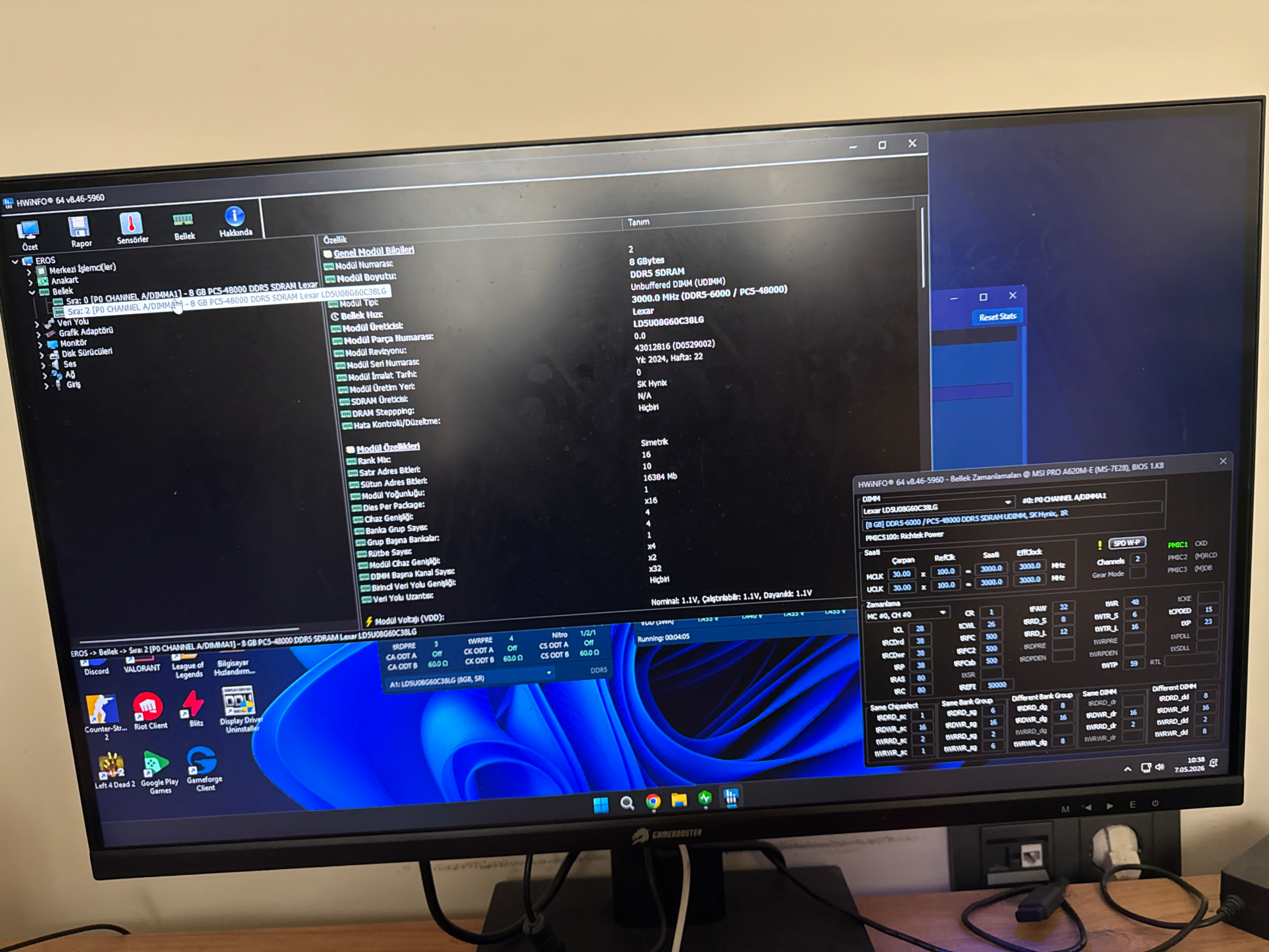

Hwinfo indirdim ama tam nerenin ss ni atıcam

@UmutEros Memory Context Restore Disabled miydi? Özet ekranında göremedim, bu Disabled kalmazsa Power Down Mode ya da DRAM PDA Enumerate ID Programming Mode kaynaklı mavi ekran yersin. 2 tane sebebi var. IMC tırt olabilir, sende 1.3 VSOC, 1.15 VDDP, 2-3-1 Nitro denenmeli o ayarlar üzerine.

HWiNFO'dan DRAM stepping kısmı ve ZenTimings'ten DIMM telemetri iletilmesi lazım.
O-die ise M-die'dır. Yüksek ihtimalle öyle yani. tRFC metodu ile onu sonra anlarız. Senin IMC tırt olabilir, Boot sorunu var. Thermalright AM5 Secure Frame zımbırtısı takılı mı?

@UmutEros Memory context restore disabled miydi? Özet ekranında göremedim, bu disabled kalmazsa Power down mode ya da DRAM pda enumerate ID programming mode kaynaklı mavi ekran yersin. 2 tane sebebi var. Imc tırt olabilir, sende 1.3 VSOC, 1.15 vddp, 2-3-1 Nitro denenmeli o ayarlar üzerine.
Bir de böyle demiyelim mi Memory context restore disable dı iki kere baktım.

Önceki ayarların üzerine 1.3 VSOC/NB, 1.15 VDDP verin. Bir de Nitro kısmında 1-2-1 olan kısmı 2-3-1 yapın. Bana özet ekranı iletin yine.
CL30 ayarlayın bir de, CL28 olmasın. 1.45V CL30 dene.
