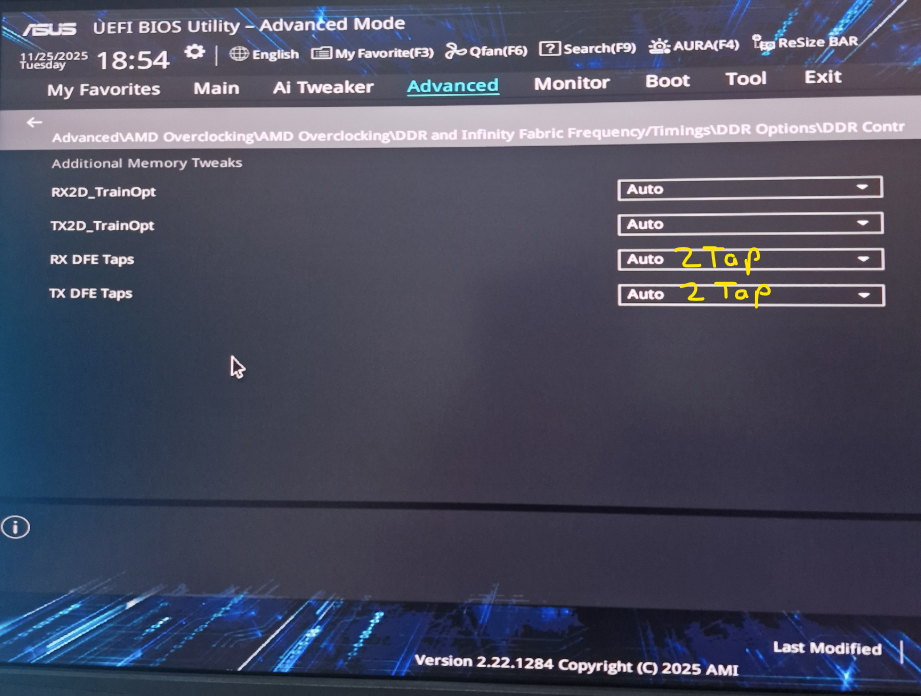

1.1 PHY için yüksek kaçıyor şu anda, 34-34 matchletmeye çalışıyor ama olmuyor, onunla beraber 1.55 VDDQ 1.15-1.2 VDDP denersen anca 34-34 yapar gibi. Şu anki hedef o yüzden 1.0'da 36-36 olması, voltaj basmanın kazancı olmaz. @Ateş Hekimoğlu
Evet. Enter basınca da hemen eski haline dönüyor yani 1.100
1.05 oluyor mu, ama onda da 34-36 idi. 1.0 yapmak şart gibi onu, eğer olmuyorsa askıya alalım, PHY 34 olması İMC ekstra zorluyor 36-36 yapsaydık iyi olacaktı.
PMU Training diye aratır mısın search kısmında, ya da DRAM Timings içinde AI Tweaker, PMU Training var mı?
Bu kartta PMU olmadığı için VDDP+VDDQ iyi ayarlanmalı.
