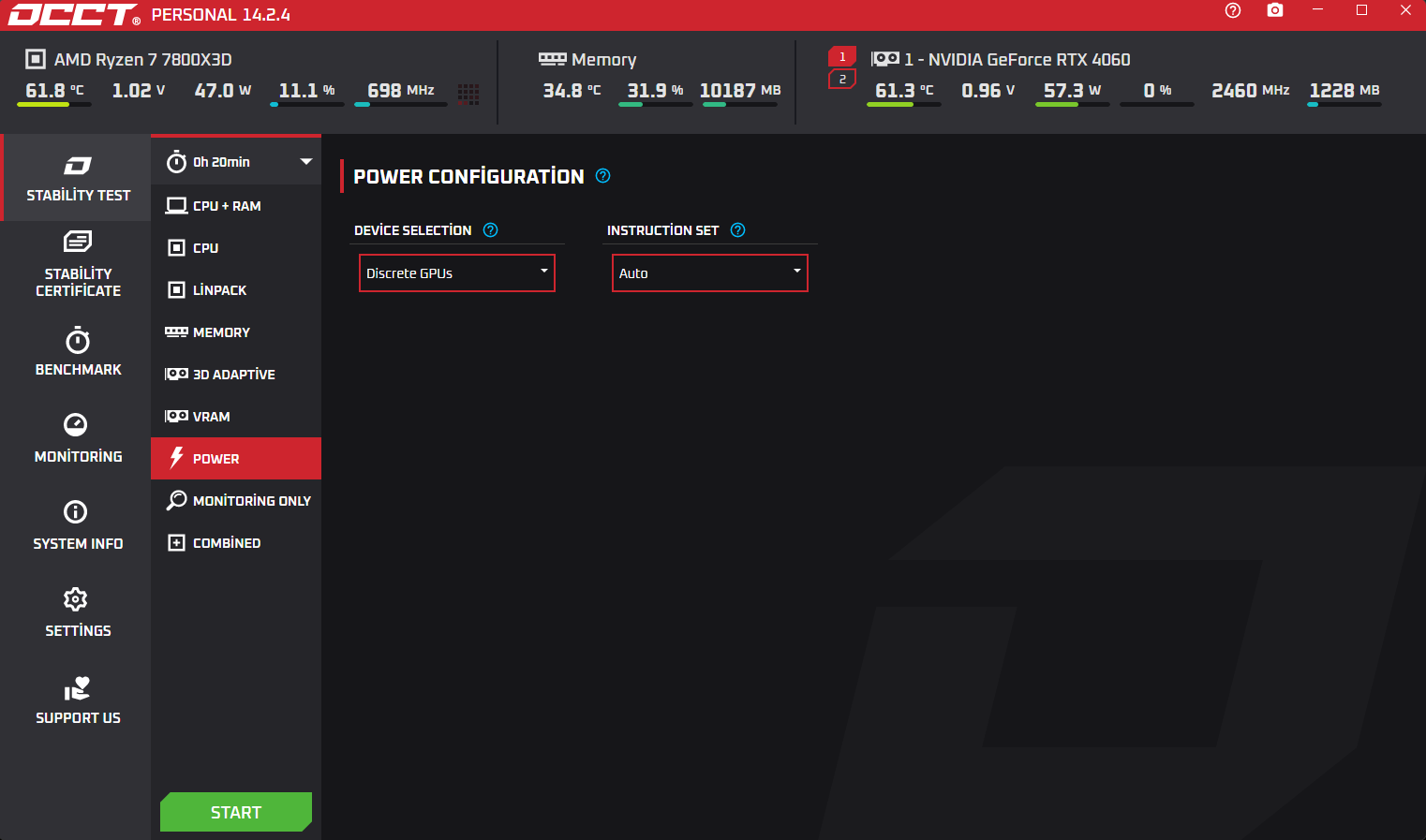

Üstte denilen testleri yap. OCCT için power testi yapabilirsin. Tam yükteyken voltaj değerlerini atarsan bakabilirim.

Hocam ayarlar nasıl olmalı. Direk start mı demeliyim.

Üstte denilen testleri yap. OCCT için Power testi yapabilirsin. Tam yükteyken voltaj değerlerini atarsan bakabilirim.
Ayarlar nasıl olmalı? Start mı demeliyim direkt.

Evet start de direk.Hocam ayarlar nasıl olmalı. Direk start mı demeliyim.
Hocam bitti. Hangi kısmı atayım.

full ekran çek at

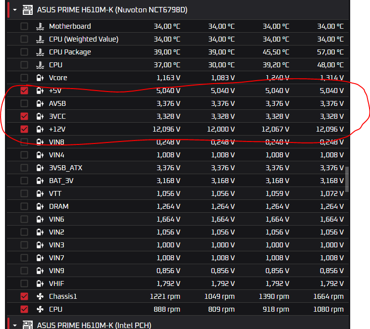

Hocam test sırasındayken fotoğraf atmanız gerek.
Test sırasındayken anakart kısmına gel ve bu kısmın fotoğrafını al. Ayrıca sıcaklıklarında fotoğraflarını çek.
