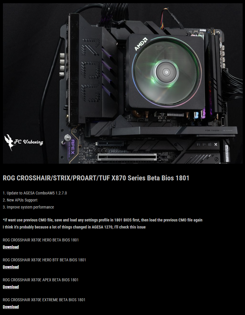

Yeni AGESA yayınlandı bu sürüme günceller misin?

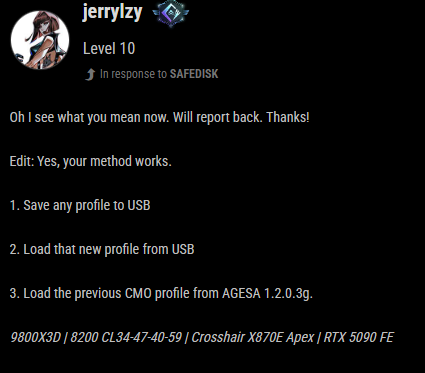

Olması gerekiyor yöntem bu:
Bu AGESA'ya özel bu, ama eski AGESA'lardan cmo file taşımak problem, Clear CMOS gerektirebilir. Elle tek tek girmen lazım. BIOS default aldıktan sonra save & exit yap, çıkan özet penceresini video kaydına al, o şekilde geçirirsin ayarları. Neyin nerede olduğu belli zaten.
@Engin Önce dediğim şekilde bu yeni AGESA'ya geçir, sonra ayrı konu aç ya da buraya fark etmez, 9950x3D için 8000 MT/s stabil hale getirmen gerekiyor. 7200 çok yanlış frekans, 6000 de doğru değil o çipe, 2 CCD var. Turbo mod vesaire BIOS'tan açma, Windows kendi core parking uyguluyor zaten, sadece güç planı dengelide kalsın, yoksa core parking bozuluyor, performans düşer, stutter yapar. 3D'siz CCD'yi kapatıyor uyku moduna alıyor dengeli planda.
