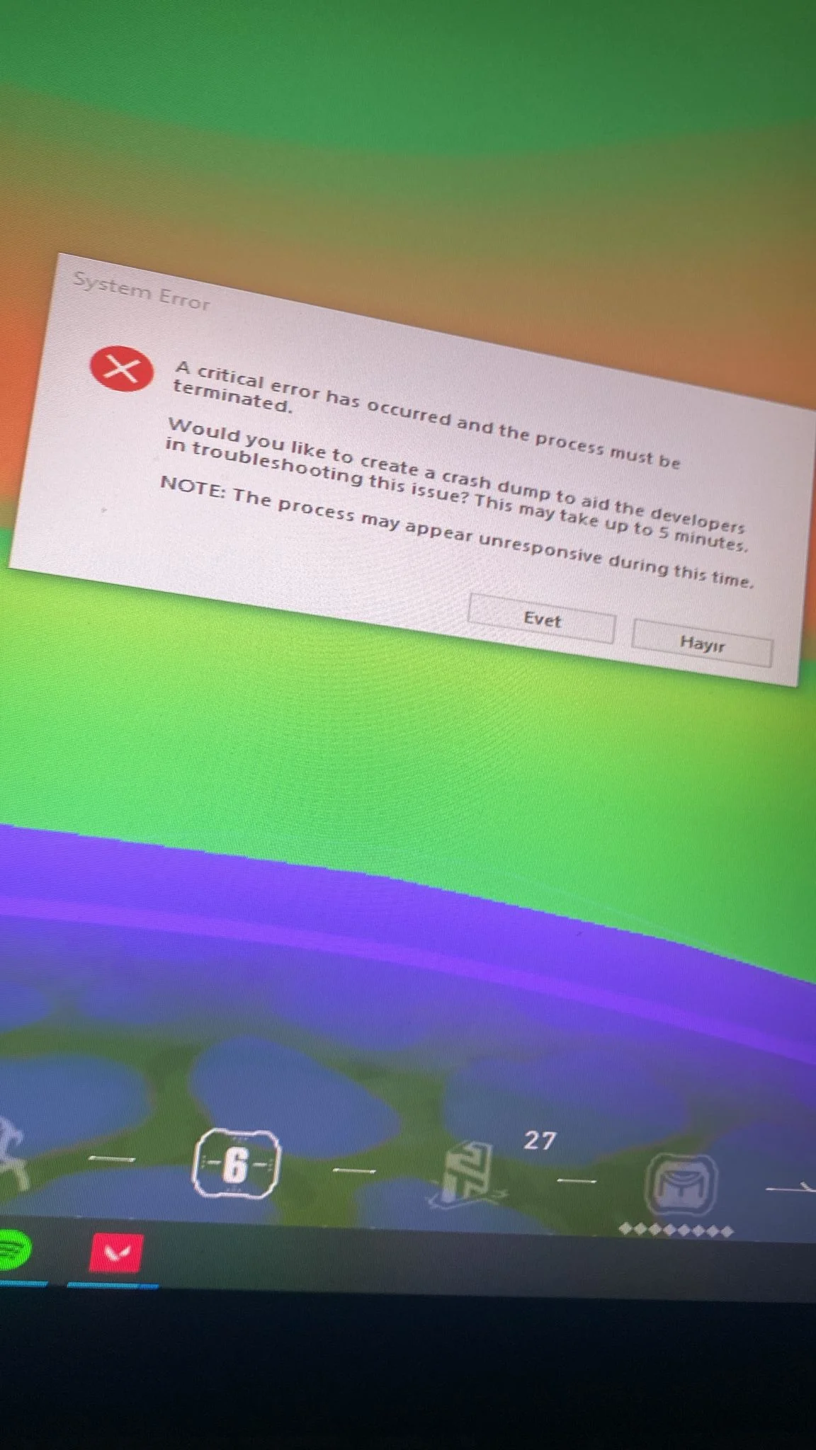

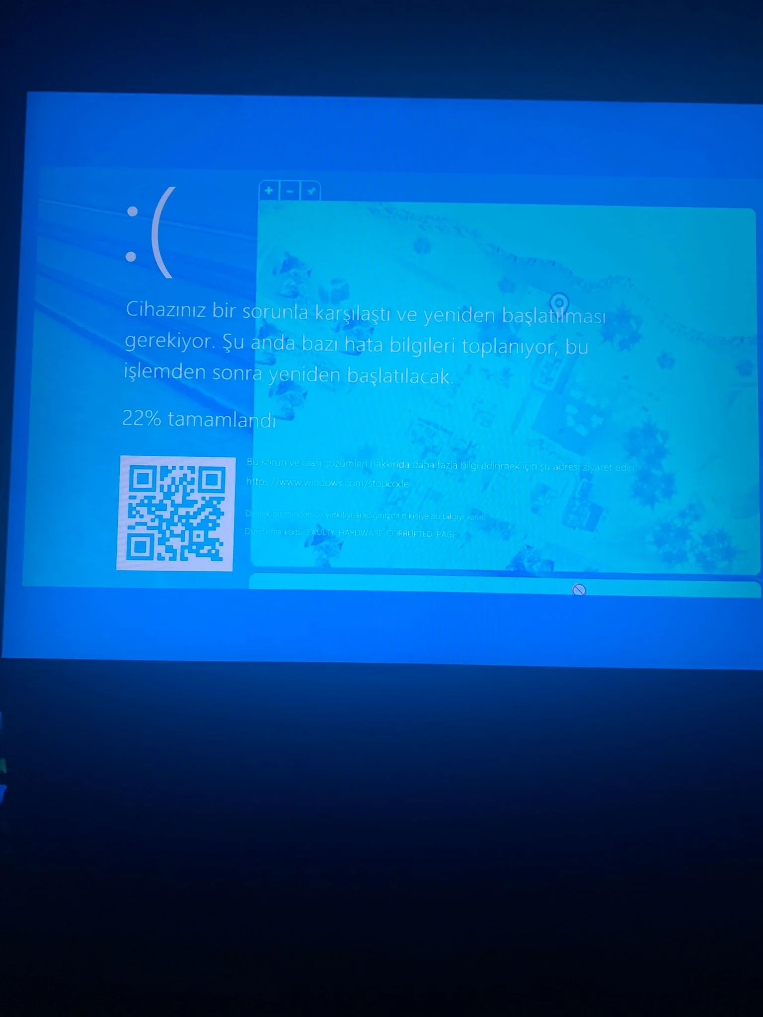

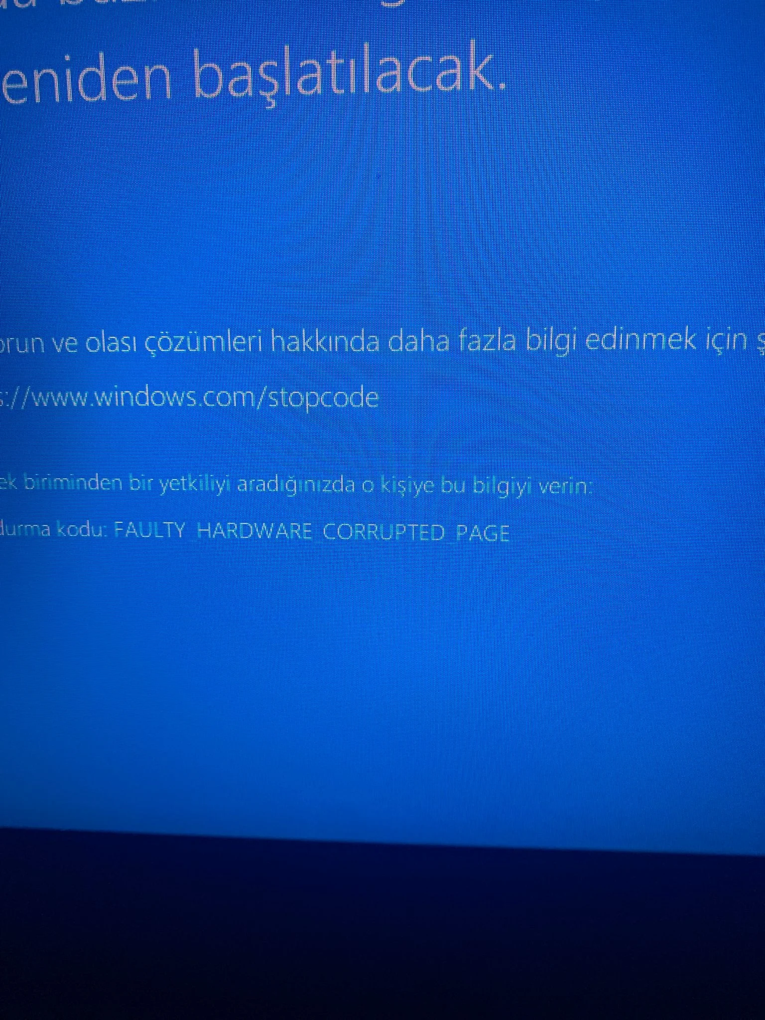

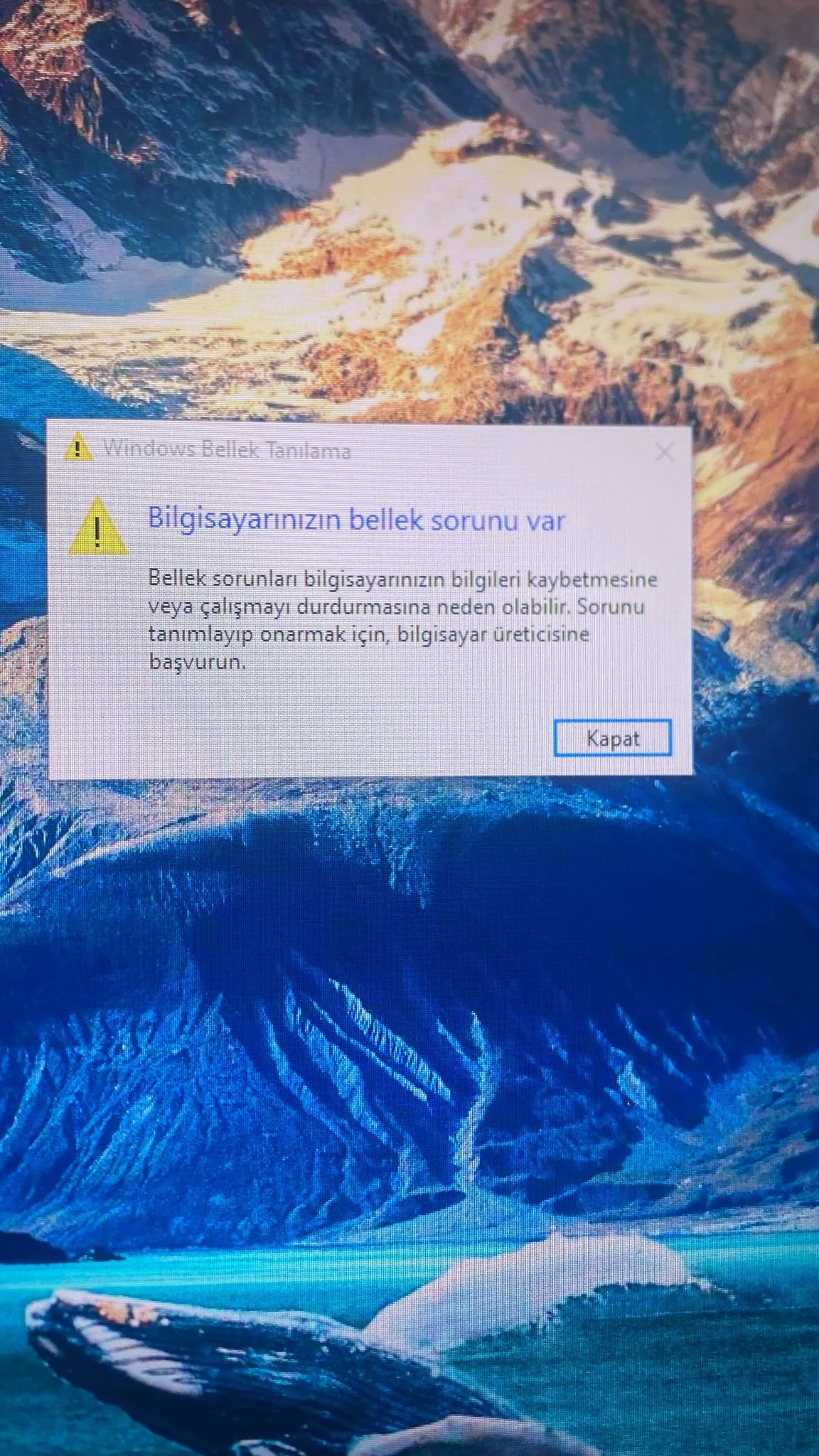

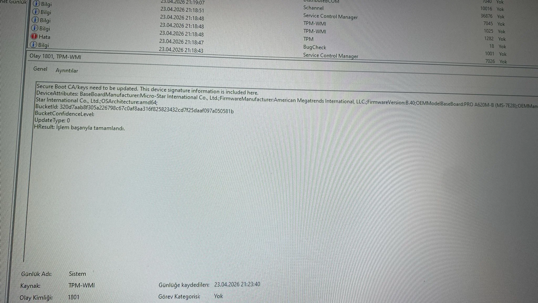

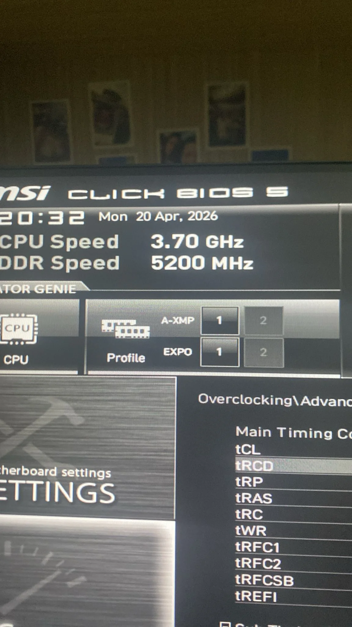

Merhabalar, bir dostuma kendi edindiği donanımlarla PC kurduk. Ancak sürekli crash yiyor. Çat diye PC kapanıyor. Stabilite testlerinde bir şey yok. Yaşadığı hataları fotoğraf olarak attı ve RAM'den kaynaklandığını düşünüyoruz. Expo stabilitesini zaten sağlayamıyor; 4800 MT/s'de bile 3-4 saatte bir hata alıp PC kapanıyor. İdefix satıcının "GoodRam ile iletişime geçsin" dediğini aktardığı ve sorumluluk almadığı için ortada kaldık. Ne önerirsiniz? Her yolu denedik ama PC stabil değil.
İade süreci geçtiği için iade edemiyoruz. Diğer forumlardan arkadaşlar @Ayhan Dönmez hocama danışabileceğimizi söyledi. Diğer arkadaşların önerilerini de bekliyorum.

Sistem bileşenleri de yazın. Yardımcı olacak arkadaşlarla vakit kaybetmeyin.
Memory context, power enabled gibi ayarlarını kapatıp veya auto alıp dener misiniz?
@AMYG
Goodram harici her şeye benziyor. @Grey Q-Die diye üzülüyordu bir de.

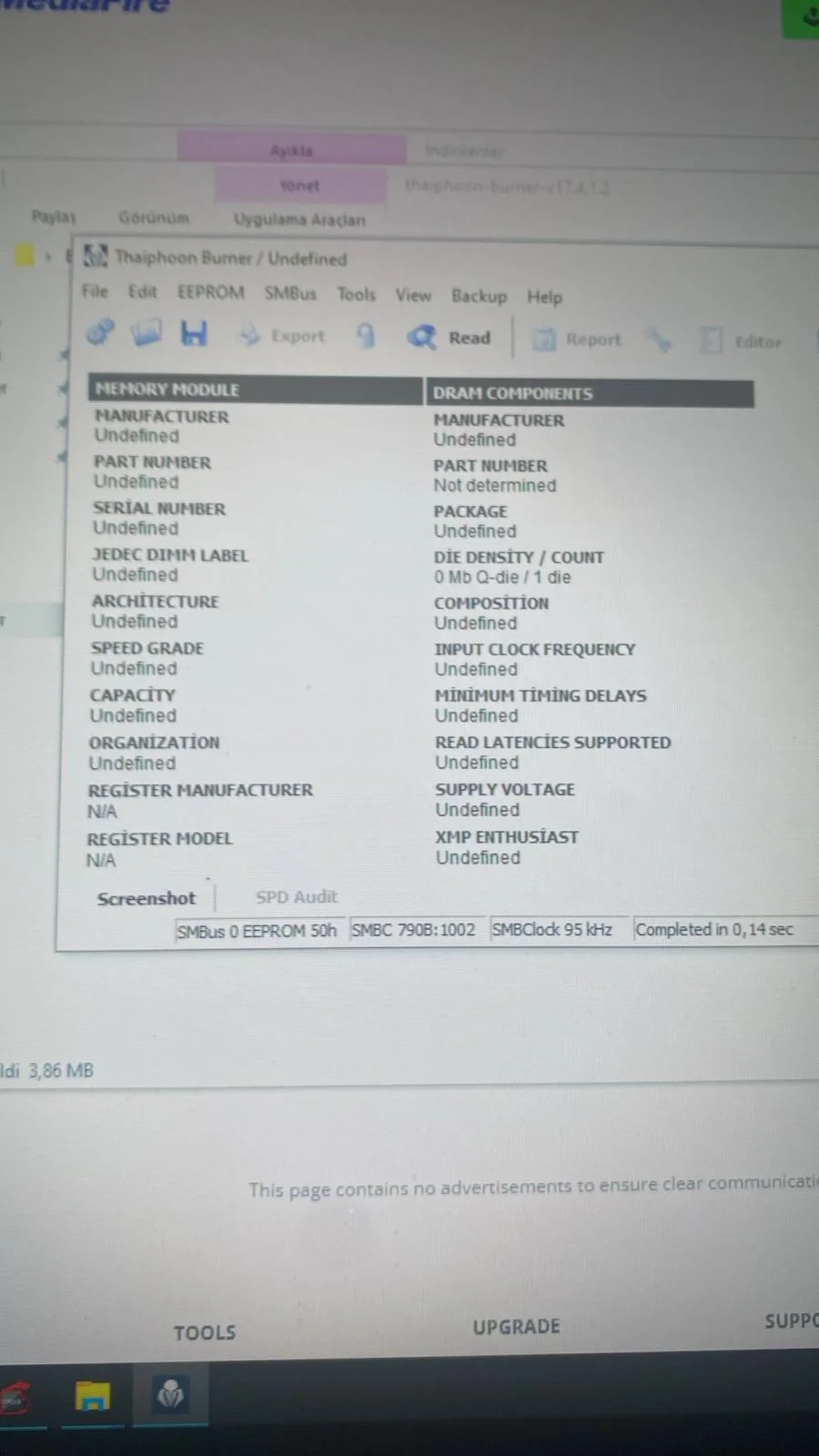

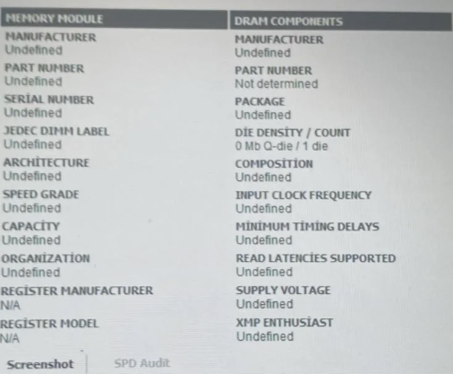

Zen ve HWiNFO'dan dediğim kısımlar iletilecek. MSI anakart alınmayacak AM5'te. Bir de 6000 CL30 şaşılmayacak. 5200 MT/s sahte olması normal. 5200, uygun frekans bile değil bu platforma. Bas bas bağırdık, ama diğer forumlarda halen daha öneriliyor demek ki.
Anakart MSI A620 Pro'ya da B650 serisi ise, RAM'lerin de CL değeri 36 ise bu durumlar kaçınılmaz, sahte RAM de PC hiç açılmaz.
Bu yandan yemişi olabilir belki, öyle deme. Kingston'larda da var bu vakalar. Şimdi anakart MSI olduğundan emin olamıyoruz tabii. ASUS'ta bu durum olsa anakart faktörü dışlanırdı.

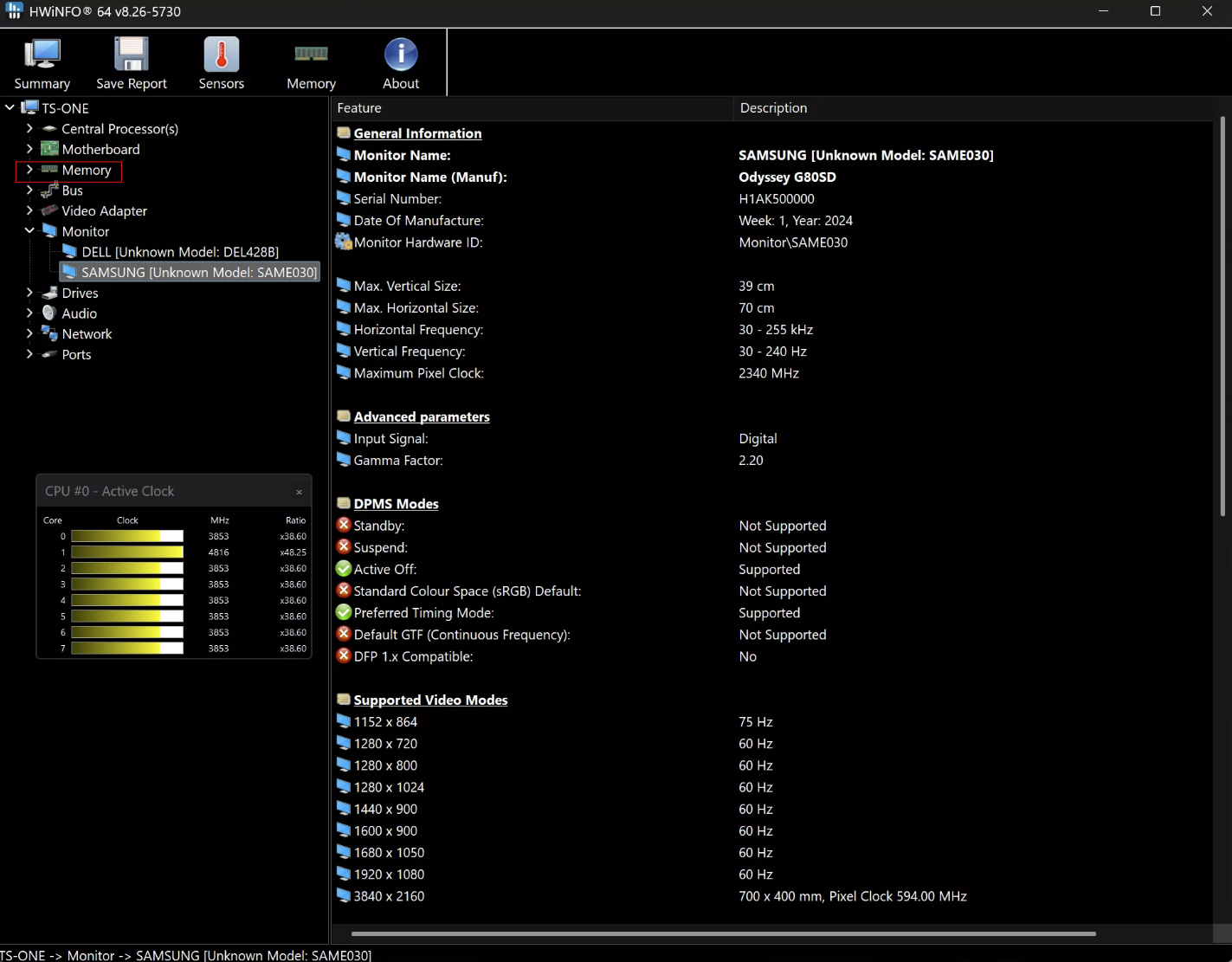

HWiNFO Tam Mod açın, Memory kısmı genişletin ve modüle tıklayın. Die bilgisi iletin:
