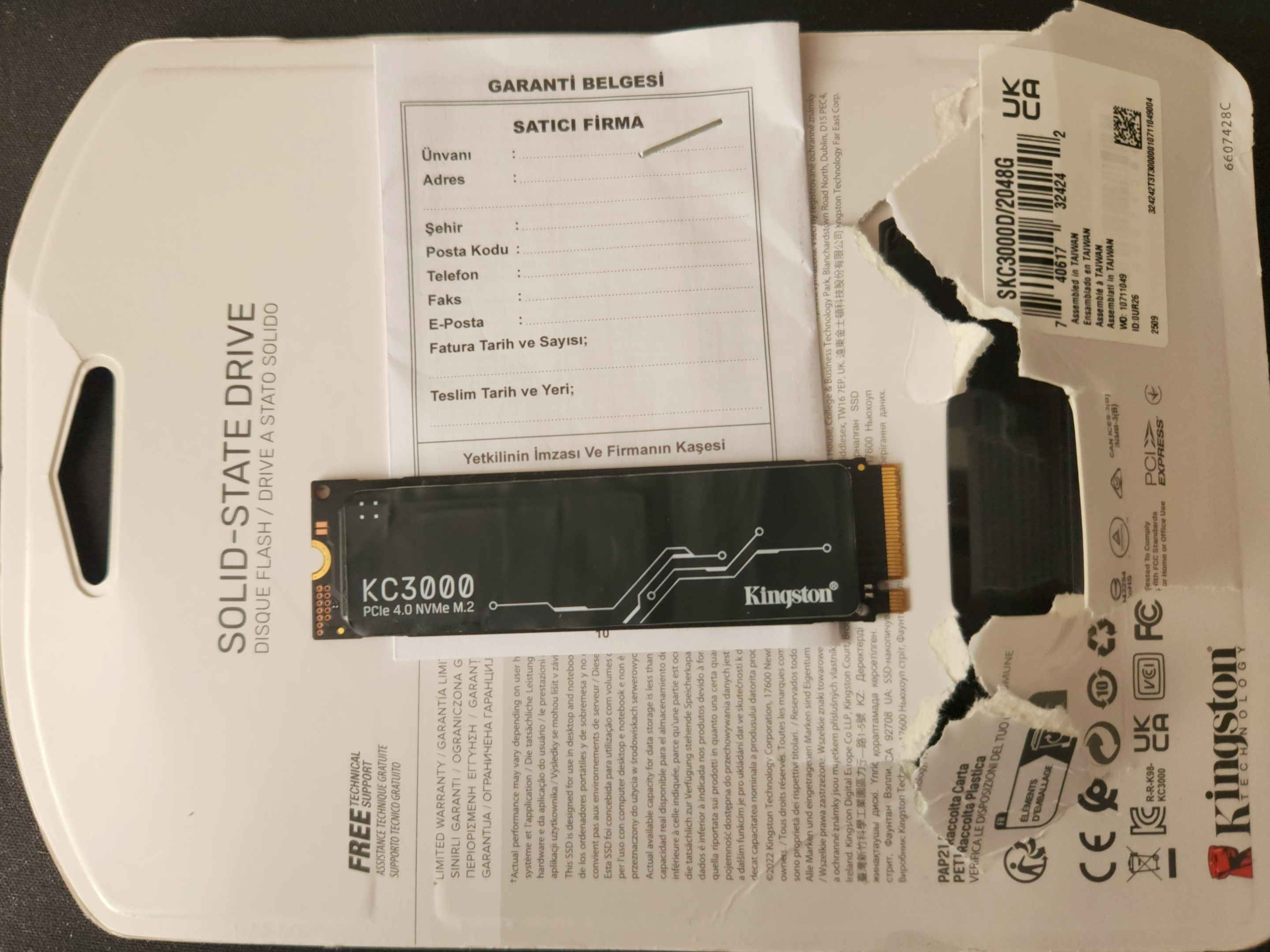

Aşağıdaki konumda Amazon.com.tr satıcı ve göndericili olarak satın aldığım Kingston KC3000 2TB diskin "LPN" kodlu yani iade edilmiş bir ürün olarak gönderilmesi ve gönderilen bu ürünün de sahte KC3000 olmasından bahsetmiştim. İade sürecim tamamlandığı için detayları aktarmak, sizleri bilgilendirmek amaçlı bu konuyu hazırladım. Amazon Türkiye her ne kadar güvenilir de olsa art niyetli kişilerin "güvenilir" olanları bir şekilde istismar etmesi sonucu böyle garip bir süreç yaşamış bulunuyorum.
https://techolay.net/sosyal/konu/sahte-kingston-kc3000-2tb-gonderdi.147940/

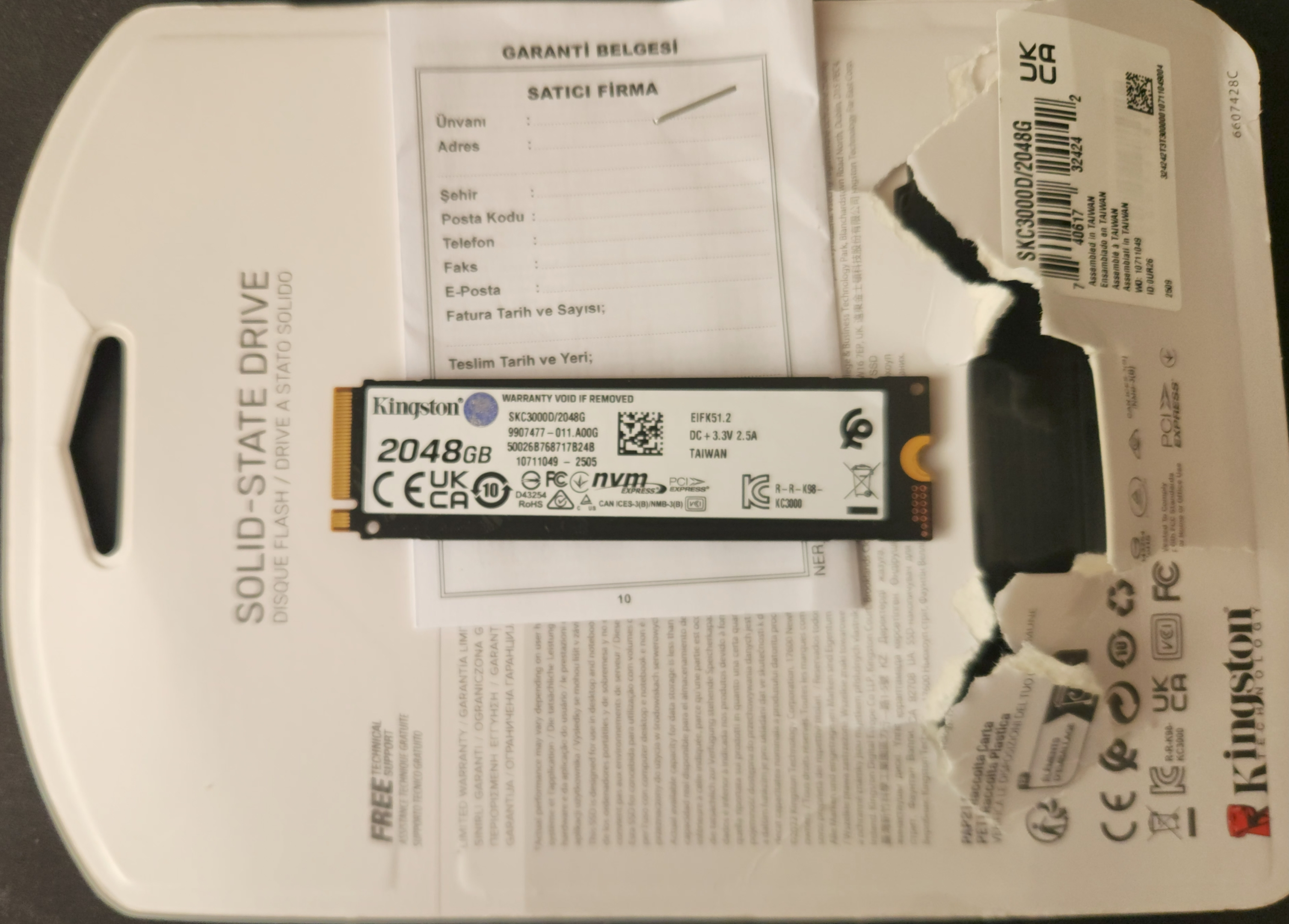

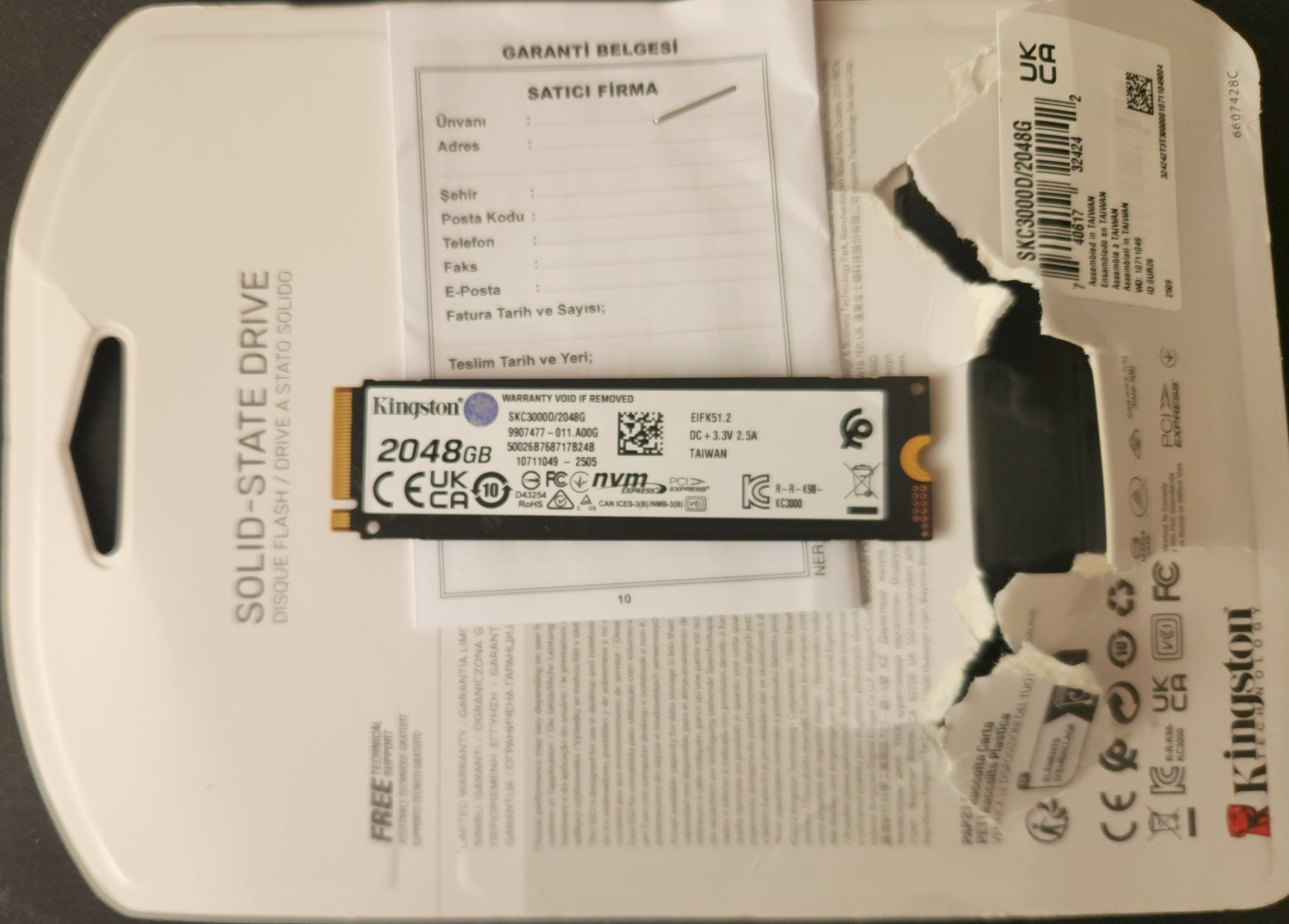

Kargo kutusunun açılışı, ürün ambalajının açılışı, montaj ve testine kadar hepsini tek parça video ile kayda almış bulunuyorum. Öncelikle ürün fazlasıyla profesyonel şekilde hazırlanmış birebir orjinal gibi görünen sahte bir üründü, ambalajı açmadan önce dış görünüşünden şüphelensem de emin olmak adına ürünü açıp test ettim. Ürünün ambalajını açmadan pek dikkat etmezseniz sahte olduğunu anlamıyorsunuz, disk üzerindeki ısı dağıtıcı etiketin yamuk ve kırışık olması bir kenara orjinalinin çift yüzeyli olması gerekirken bu garip şey (şey diyorum çünkü ne olduğu belirsiz, konunun devamında açıklayacağım) tek taraflı bir yapıya sahip. Ayrıca, orjinalinde ürün ambalajının içerisinde "Acronis True Image" yazılımı için aktivasyon kodu çıkması gerekiyor, bu kısmın fotoğrafını çekmedim ama kodun olması gereken yerde hiçbir şey yoktu.

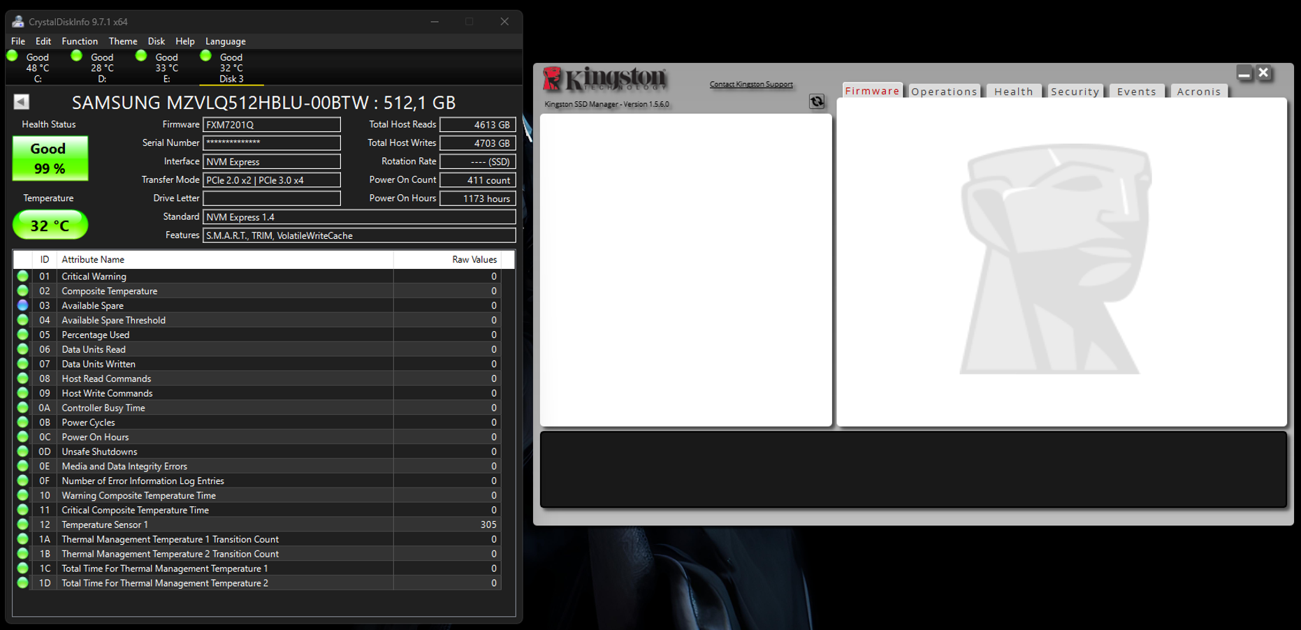

Kingston SSD Manager ile kontrol ettiğimde program hiçbir bilgi görüntüleyemedi, boş bir ekran ile karşılaşıyorsunuz. CrystalDiskInfo ise "SAMSUNG MZVLQ512HBLU-00BTW : 512,1 GB" olarak okuyor, bu model koduna göre PM991A yani Samsung 970 EVO Plus 512 GB diskinin OEM versiyonu olduğu sonucuna ulaştım ama hiçbir şekilde KC3000 veya 970 EVO Plus gibi görünmüyor. Bütün bunlar yetmiyormuş gibi bu şey ile 4703 GB yazma ve 4613 GB okuma yapılmış, 411 kez güç döngüsüne girmiş ve 1173 saat çalışmış olarak görünüyor. Ambalajının hiçbir şekilde açılmamış vaziyette olması bunu merdiven altı şekilde birilerinin üretiyor olabileceğini düşündürüyor.
S.M.A.R.T. değerlerine bakarsanız hiçbir değerin okunamadığını görüyoruz, bu da bana bu "şeyin" PM991A bile olmayabileceği ihtimalini düşündürüyor.​

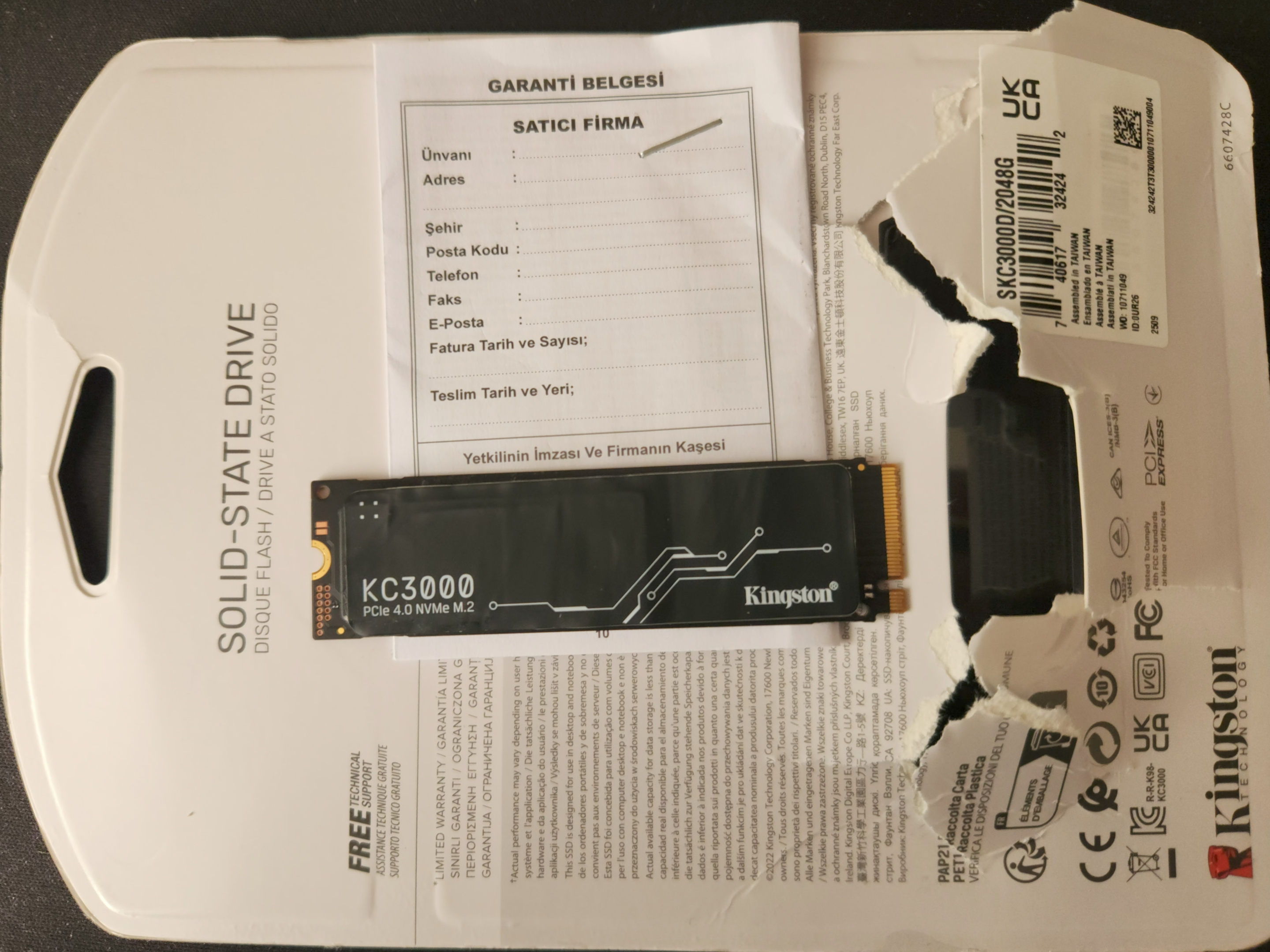

Aşağıdaki konumda Amazon.com.tr satıcı ve göndericili olarak satın aldığım Kingston KC3000 2TB diskin "lpn" kodlu yani iade edilmiş bir ürün olarak gönderilmesi ve gönderilen bu ürünün de sahte KC3000 olmasından bahsetmiştim. İade sürecim tamamlandığı için detayları aktarmak, sizleri bilgilendirmek amaçlı bu konuyu hazırladım. Amazon Türkiye her ne kadar güvenilir de olsa art niyetli kişilerin "güvenilir" olanları bir şekilde istismar etmesi sonucu böyle garip bir süreç yaşamış bulunuyorum.

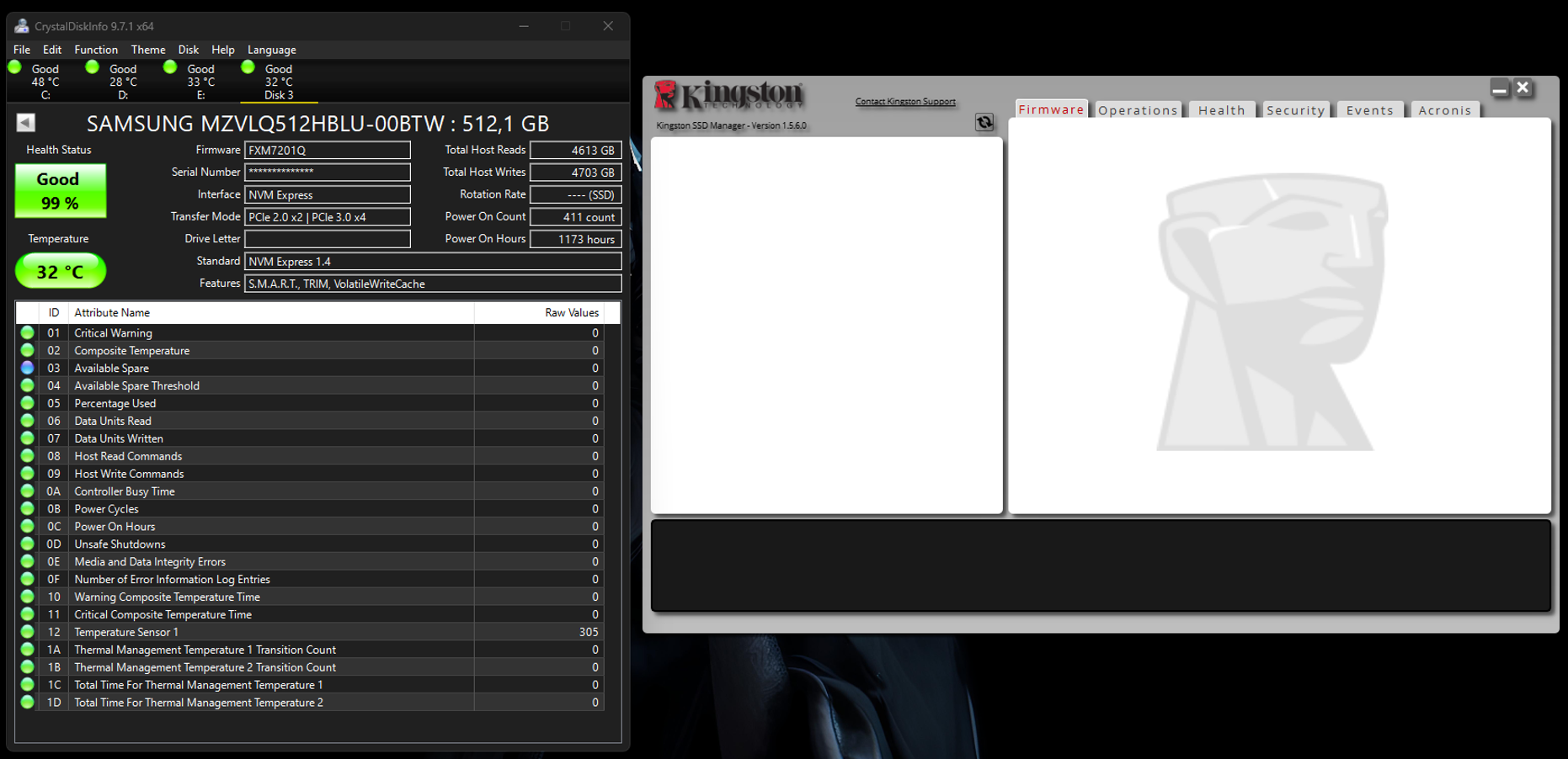

Kargo kutusunun açılışı, ürün ambalajının açılışı, montaj ve testine kadar hepsini tek parça video ile kayda almış bulunuyorum. Öncelikle ürün fazlasıyla profesyonel şekilde hazırlanmış birebir orijinal gibi görünen sahte bir üründü, ambalajı açmadan önce dış görünüşünden şüphelensem de emin olmak adına ürünü açıp test ettim. Ürünün ambalajını açmadan pek dikkat etmezseniz sahte olduğunu anlamıyorsunuz, disk üzerindeki ısı dağıtıcı etiketin yamuk ve kırışık olması bir kenara orijinalinin çift yüzeyli olması gerekirken bu garip şey (şey diyorum çünkü ne olduğu belirsiz, konunun devamında açıklayacağım) tek taraflı bir yapıya sahip. Ayrıca, orijinalinde ürün ambalajının içerisinde "Acronis True Image" yazılımı için aktivasyon kodu çıkması gerekiyor, bu kısmın fotoğrafını çekmedim ama kodun olması gereken yerde hiçbir şey yoktu.
Kingston SSD Manager ile kontrol ettiğimde program hiçbir bilgi görüntüleyemedi, boş bir ekran ile karşılaşıyorsunuz. CrystalDiskInfo ise "Samsung mzvLQ512HBLU-00btw: 512,1 GB" olarak okuyor, bu model koduna göre PM991a yani Samsung 970 EVO Plus 512 GB diskinin OEM versiyonu olduğu sonucuna ulaştım ama hiçbir şekilde KC3000 veya 970 EVO Plus gibi görünmüyor. Bütün bunlar yetmiyormuş gibi bu şey ile 4703 GB yazma ve 4613 GB okuma yapılmış, 411 kez güç döngüsüne girmiş ve 1173 saat çalışmış olarak görünüyor. Ambalajının hiçbir şekilde açılmamış vaziyette olması bunu merdiven altı şekilde birilerinin üretiyor olabileceğini düşündürüyor.
Eki Görüntüle 190552
S.M.A.R.T. Değerlerine bakarsanız hiçbir değerin okunamadığını görüyoruz, bu da bana bu "şeyin" PM991a bile olmayabileceği ihtimalini düşündürüyor.​
