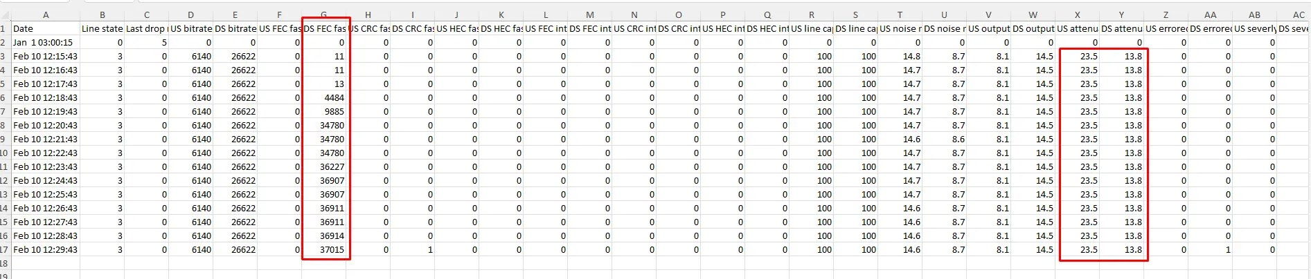

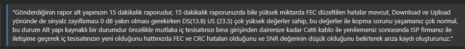

Arkadaşlar modem üreticisine iletişime geçtim ve gerekli kontrolleri yaptılar bana e-posta yolu ile cevap yazdılar. Aşağıda ki metin modem üreticisinin cevabı ve resmi.
"Gönderdiğinin rapor alt yapınızın 15 dakikalık raporudur, 15 dakikalık raporunuzda bile yüksek miktarda FEC düzeltilen hatalar mevcut, Download ve Upload yönünde de sinyalz zayıflaması 0 dB yakın olması gerekirken DS(13.8) US (23.5) çok yüksek değerler sahip, bu değerler ile kopma sorunu yaşamanız çok normal, bu durum Alt yapı kaynaklı bir durumdur öncelikle mutlaka iç tesisatınızı bina girişinden dairenize kadar Cat6 kablo ile yenilemeniz sonrasında ISP firmanız ile iletişime geçerek iç tesisatınızın yeni olduğunu hattınızda FEC ve CRC hataları olduğunu ve SNR değerinin düşük olduğunu belirterek arıza kaydı oluşturunuz."

Adamlar net olarak açıklamış. Kablolarınızda biryerinde sıkıntı var demektir. Bina içinde olmasa bile sokataki kablolardada olabilir.
