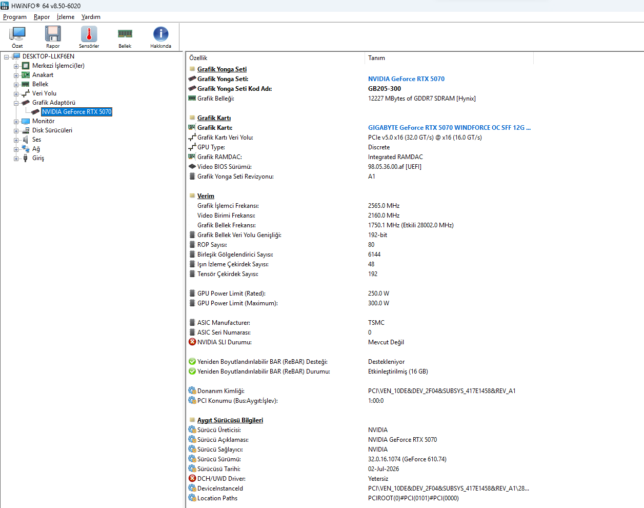

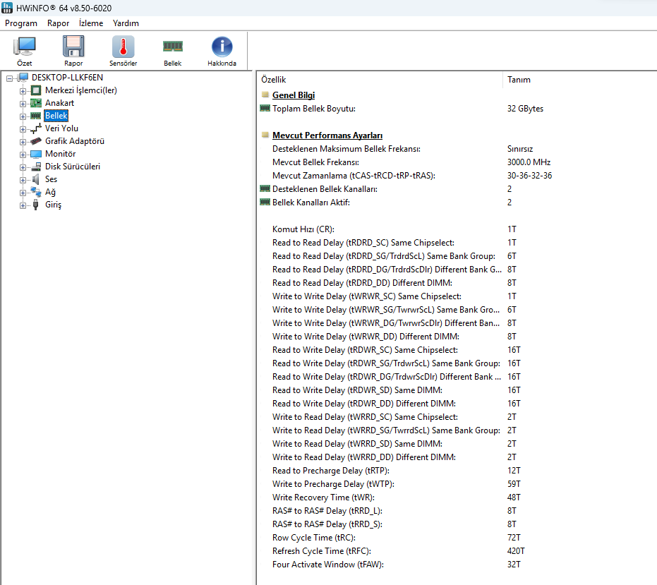

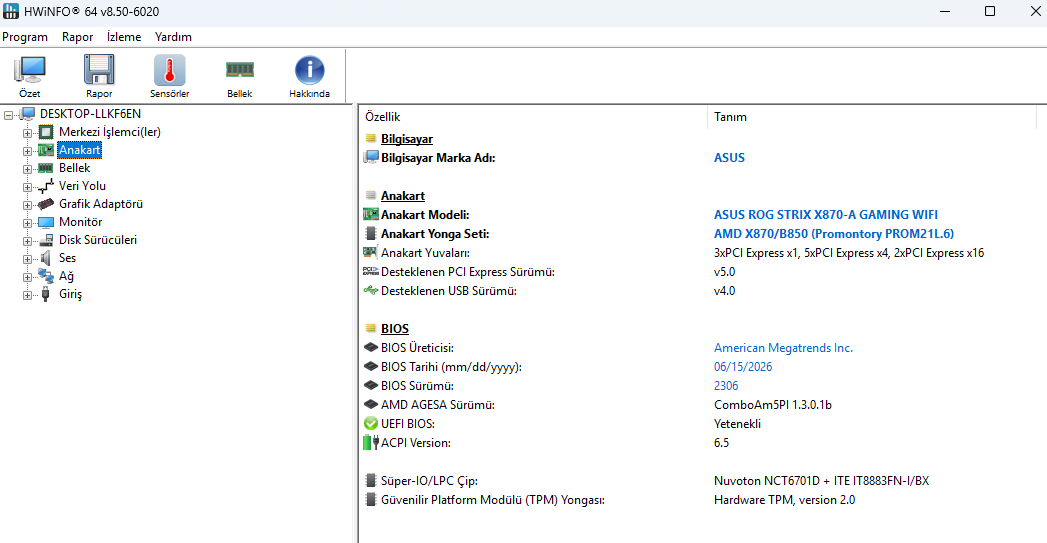

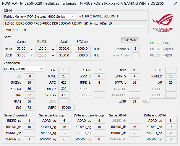

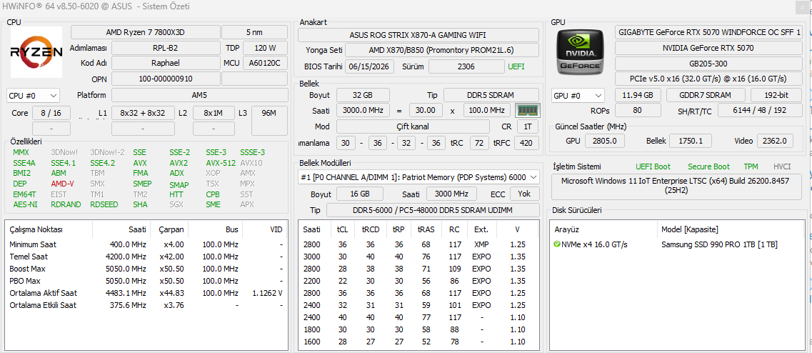

HWiNFO'daki bazı değerleri attım.
BIOS'ta her şey Auto'da, sadece onboard kısmında ASPM'leri kapattım, Gen 5 sabitledim, Aura off yaptım ve normale göre daha net bir görüntü alıyorum. Ayar yaptığımızda birisi darboğaz ya da hata yapıyor bence. Ve sistemi iyileştirirken daha berbat hale sokuyor.
