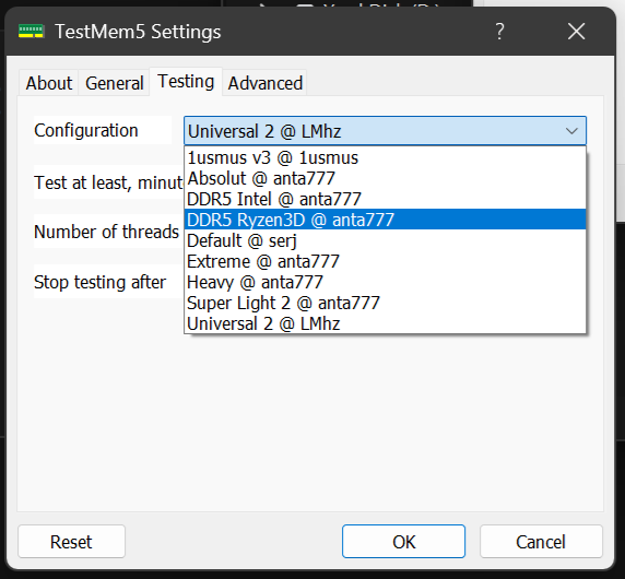

Ayarlar tamamsa save exit yapabilirsin. TestMem5 ilk açışta hata verir, PC restart isteyebilir, tekrar bakarsın, hata vermemeli ilk açışta. Settings kısmından 3D profil ANTA777 seçmen gerekli.

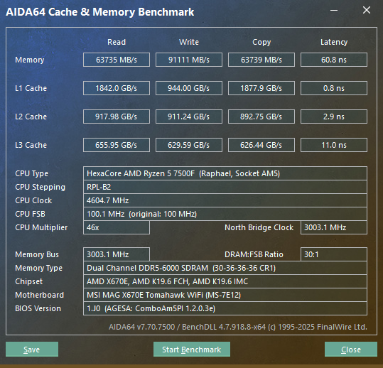

Hocam şuradan hangisini seçmem gerekiyor?
Bu arada açılırken 8-10 kere bir hata veriyor.

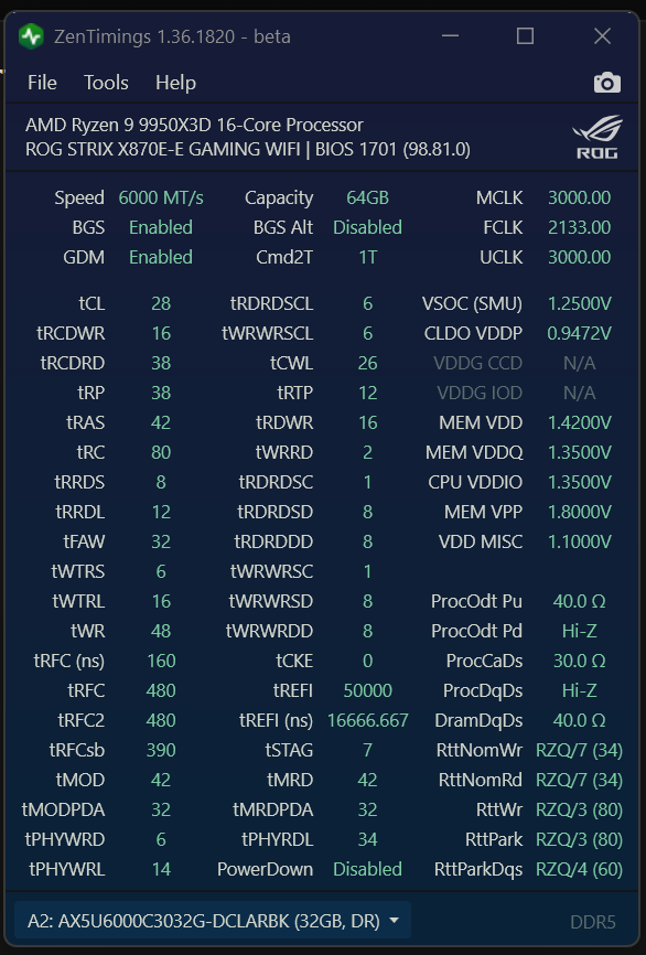

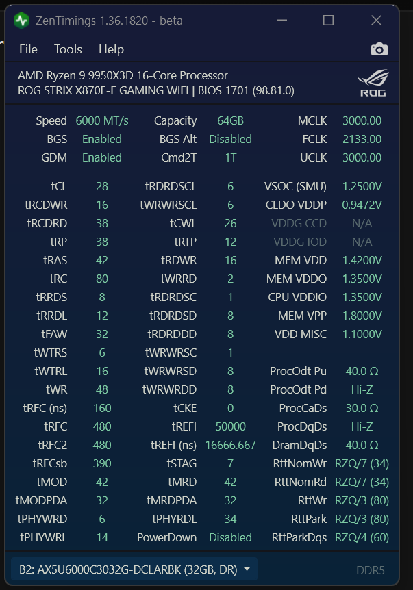

Buyrun hocamA2-B2 DIMM'leri ikisine de SS atar mısın, tPHYRDL 34-34 mü trainledi kart?
@stormhawks47 Bu konuda tek tek ilgilenerek birkaç saattir özel ayar yaptırtıyorum. Dersaneciliğe giriyor biraz aslında, bu iş gönül işi, paralı yapanlar yoktur umarım

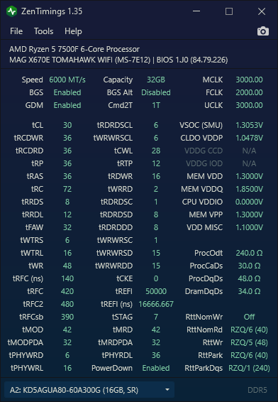

Son durum nedir, bir problem var mı? ZenTimings son halini atarsanız daha iyi olur. Sanırım hasret gideriyorsunuz birazYaptım hocam yardım için cok teşekkür ederim 4 gundur bununla ugrasıyordum.
6000 MHz 1.35 CL30 degerınde calısıyor şu an.

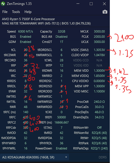

Hocam ben bu ayarları yaptım ama test etmedim sizce nasıl?
Eki Görüntüle 183722Eki Görüntüle 183723
A-Die ise böyle dene, 420 tRFC olduğuna göre A-Die. Nitro ayarları uygula bir de:
Advanced-AMD Overclocking-DDR Options-Nitro Settings Nitro-Enable Robust-Enable rx-1 tx-2 Control line-1 Rx-Tx Burst Length-8x/8x
MCR ve PDM disable yap, mavi ekran yeme. 1 kere trainlesin her pc açılışta bir şey olmaz. Eski çipsette mavi ekran bugı var malesef. Power down enable yapınca latency artırıyor biraz @rtx2060 VDDG CCD ve IOD 1050 mV-1.05v yapabilirsin FCLK 2100-2200 arası denerken. FCLK 2133 yapabilirsin şu an bu ayarlar ile.
Hocam voltaj ayarlarında bazılarını auto bırakmıştım mesela VSOC(SMU) onları yine auto mu bırakayım yoksa elle mi vereyim?Eki Görüntüle 183727

Elle ver tek tek hepsini ne verdiysem. Bu ayarlar ile A-Die sorunsuz açar şanssız değilsen. Nitro'yu da yap. TestMem5 1usmus ile test et program linki sende olmalı. Hata verirse PC resledikten sonra test etmen gerekli. @rtx2060Hocam voltaj ayarlarında bazılarını auto bırakmıştım mesela VSOC(SMU) onları yine auto mu bırakayım yoksa elle mi vereyim?
MSI için SoC Voltaj kısmını AMD Overclocking diyip 1.25 ver, Override kısmından verme. @rtx2060

Hocam test yapmadan kullansam ne gibi bir sıkıntı olur? Uzun saatler beklemek istemiyorum pek.Elle ver tek tek hepsini ne verdiysem. Bu ayarlar ile A-Die sorunsuz açar şanssız değilsen. Nitro'yu da yap. TestMem5 1usmus ile test et program linki sende olmalı. Hata verirse PC resledikten sonra test etmen gerekli. @rtx2060

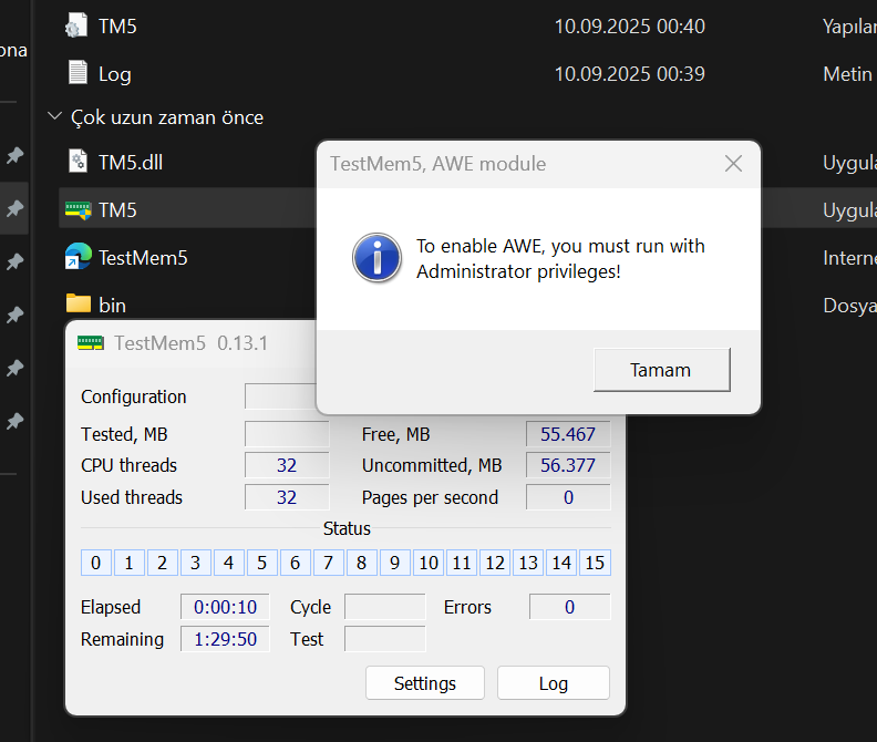

30 dk TestMem5 1usmus test et en azından, kabaca fikir versin, major bir şey yoksa kullan problem olmaz. Data corrupt falan yapar, mavi ekran crash stutter olur, anlarsın öyle bir durumda zaten. Sessizce de bazen yapar.Hocam test yapmadan kullansam ne gibi bir sıkıntı olur? Uzun saatler beklemek istemiyorum pek.
Hocam bu testi nereden download edeceğim bende yokmuş.30 dk TestMem5 1usmus test et en azından, kabaca fikir versin, major bir şey yoksa kullan problem olmaz. Data corrupt falan yapar, mavi ekran crash stutter olur, anlarsın öyle bir durumda zaten. Sessizce de bazen yapar.
