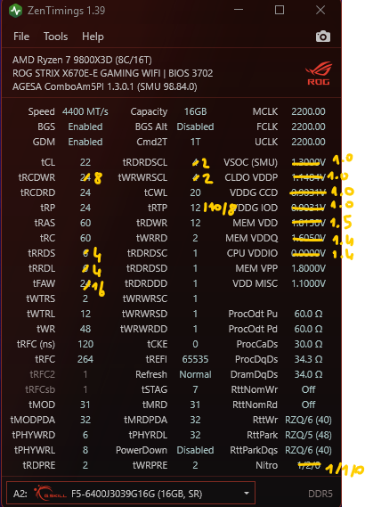

DDR5 için manuel timing önerisi
Hocam tCL 22 boot edilmiyor demiştiniz? Bunu bende en kısa sürede denemek istiyorum.
Bu şekilde ediyor ama her sistemde değil. Bakarsınız beraber. Gear açık olmak zorunda, kapalı Boot etmiyor şu anda. A-Die SR için geçerli. Burst 1X-1X bırakın.
6000 MTs için söylemişti.
Yeşil sitedeki rehber değinmiş mi bunlara? Nebi gibi yine 1.35 VDDIO ve 1.4 VDD çukuruna düşmüşler. Hynix haricindekiler için 1.4 limiti kısmen doğru. Genelde 1.4 üzeri negatif scaling var, yani Boot etmiyor ya da stabilite bozuyor. Hynix çok ayrı diğerlerinden. Şimdi Micron 6400 CL32 ve 6000 CL30-38-38 1.4V kitleri piyasaya sürecek. Onlar muhtemelen D-die olur tCL düşebildiği için. Micron B-Die falan da tCL düşemiyor ve 1.4 üzerinde negatif voltaj scaling var.

4400 harici CL22 Boot etmiyor zaten. Gear kapalı yine Boot yok bu frekanslarda, sebebi belirsiz. AGESA ya da IMC kaynaklı, düzeltirler sonrasında. TCCDL timing'leri deneyin Karhu özelinde. 2 MB/S daha iyi Output elde edenler var. Auto hali çok gevşek olmalı. Aşırı sıkmak da iyi değil tCCDL. 10-40-20'den itibaren denemeye başlayın. WR2, WR'nin yarısı olacak. TCCDL de WR2'nin yarısı. TCCDL çarpı 2 olmak üzere katlar şeklinde ilerliyor yani. @elninolaz

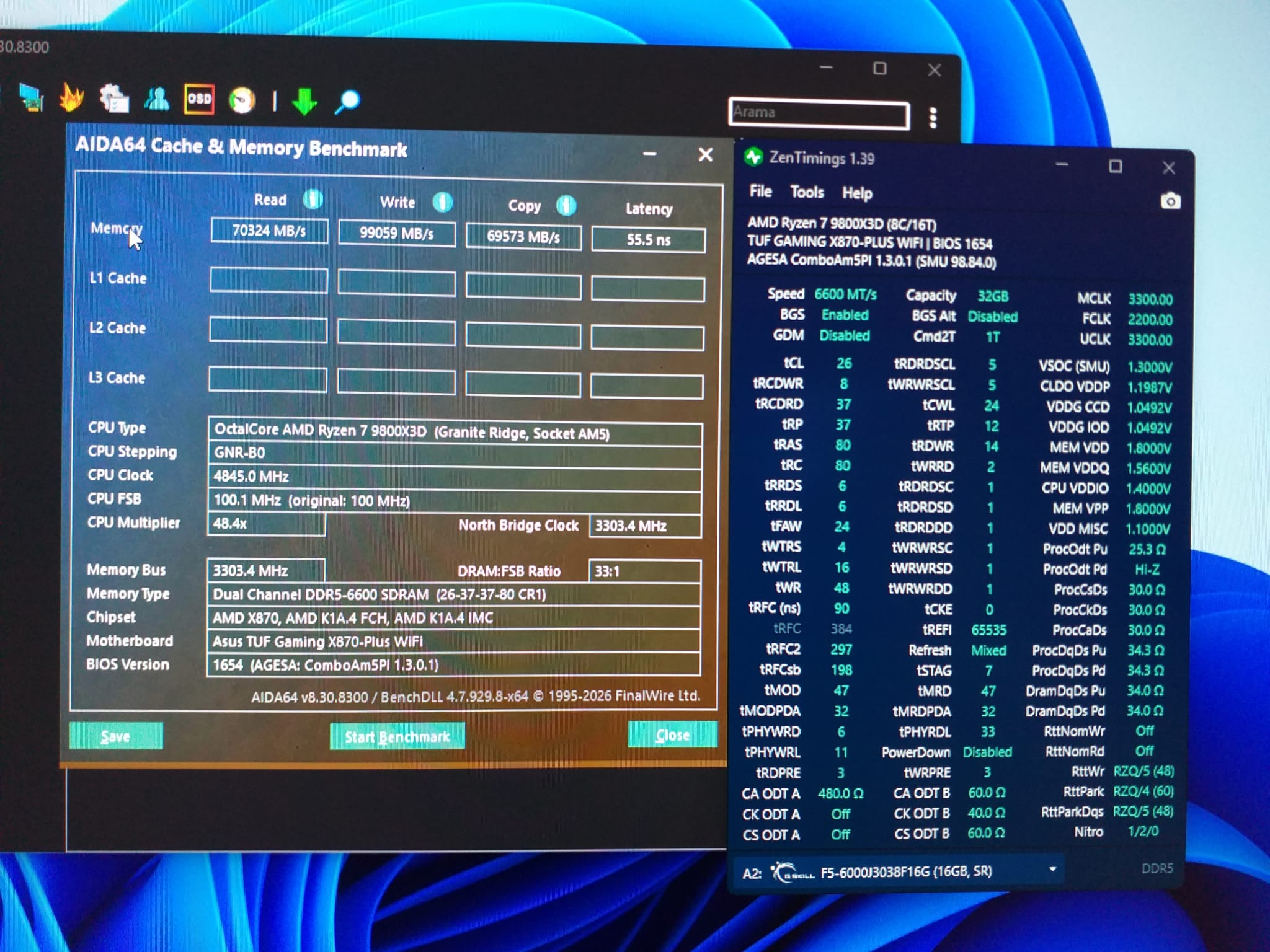

Hocam 1.72 VDD ile 1 aydan fazladır kullanıyorum. 6000 CL24. Sistemde hiçbir takılma vs. yok. TREFI 65535 de tRFC 360 da. Artık Antalya iyice ısındı bir de benim oda ekstra sıcak. Ortam sıcaklığı 30-35 derece de öyle söyleyeyim. Gaming sırasında arka planda açık bıraktım Hwinfo yu. Sonra girip baktım, bellekler 53-54 derece görmüş en yüksek. Yani muhtemelen günlerdir bu şekilde kullanıyorum. Degrade durumları 65-70 sonrası diye hatırlıyorum o yüzden hiç çekinmiyorum. Fan devri de %70 civarlarında hep. Hiç %100 yapmadım. %100 yapınca ortalama 3800 RPM oluyor, şu an 2900-3100 RPM aralığında fan hızları. Yaz boyu böyle kullanma düşüncem var. Öneriniz olur muydu ekstradan?

Hiç uğraşmak gelmiyor içimden auto bıraktım 56 , 57 NS iyi şimdilik.Karhu filanda anlamıyorum.
