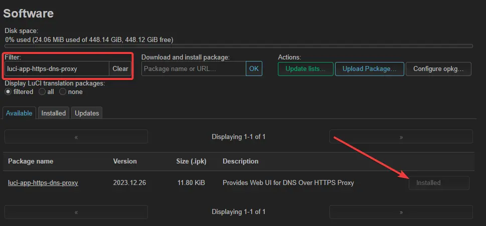

Biz işimizi sağlama alıp bir paket daha yüklüyoruz, paketimizin adı "luci-app-https-dns-proxy".
(Bende yüklü olduğu için böyle gözüküyor)
Bunu da System -> Software kısmına girip filtreye paketin adını yazıp daha sonra Install diyerek kuruyoruz ve tüm cihazlarımızda, ağ çapında özgürce dolaşıyoruz.
Ve bitti.

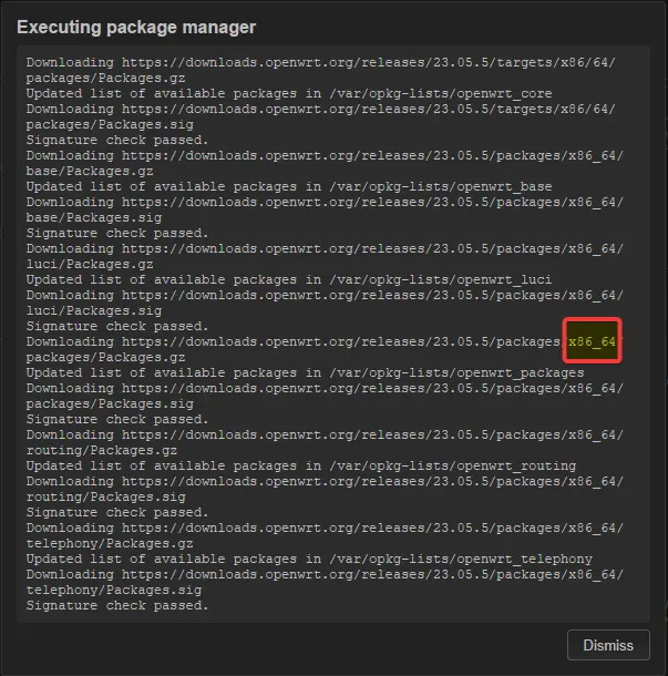

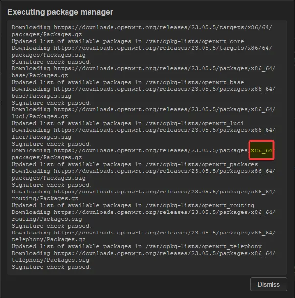

İlk olarak OpenWrt kurulu olan routerınızın mimarisini öğrenmemiz gerekiyor bunu da en kolay paket listesini güncelleyerek öğreniyoruz.
System -> Software -> Update lists... Butonuna basıyoruz, gelen pencerede:
Eki Görüntüle 96822
Kod:
Updated list of available packages in /var/opkg-lists/openwrt_luci
Downloading https://downloads.openwrt.org/releases/23.05.5/packages/x86_64/luci/Packages.sig
İbarelerini göreceksiniz. Burada "/luci/Packages.sig" yazısı öncesinde bulunan "/x86_64/" sizin işlemci mimarinizi gösteriyor, öğrendikten sonra dismiss tuşuna basıp pencereyi kapatabilirsiniz.

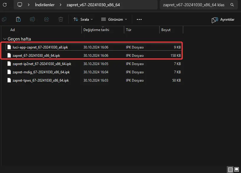

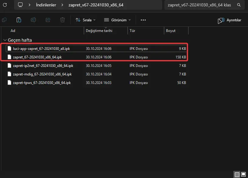

İndirdiğimiz dosyayı müsait bir yere çıkardıktan sonra içinde ihtiyacımız olan sadece 2 dosya var;
Eki Görüntüle 96824
Lazım olan dosyalar:
luci-App-zapret_[VERSION]_all. İpk
Ve
zapret_[VERSION]_[İŞLEMCİ_MİMARİSİ].ipk dosyaları...

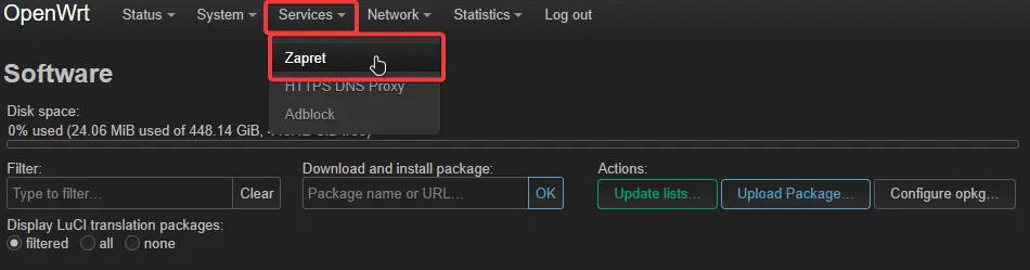

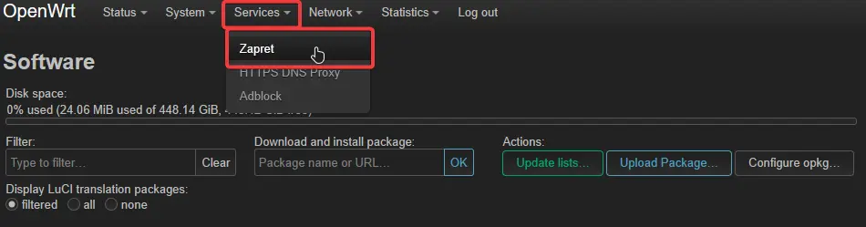

Kurma işlemi bittikten sonra OpenWrt arayüzüne "Services" adlı bir sekme gelecek açılan menüde "Zapret" gözükmesi lazım.
Eki Görüntüle 96826
Eğer gözükmüyor ise Logout yapıp arayüze tekrar girdiğinizde bu durum düzelecektir(Yine olmazsa Cache'inizi temizleyin.)

Biz işimizi sağlama alıp bir paket daha yüklüyoruz, paketimizin adı "luci-App-HTTPS-DNS-proxy".
Eki Görüntüle 96828
Ve bitti.

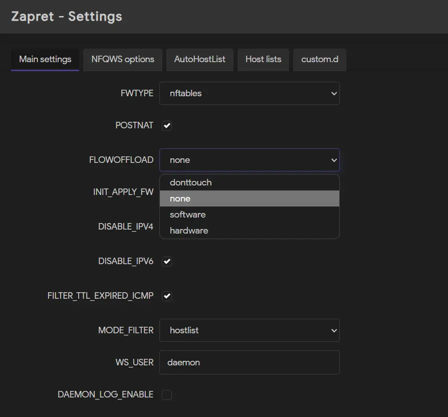

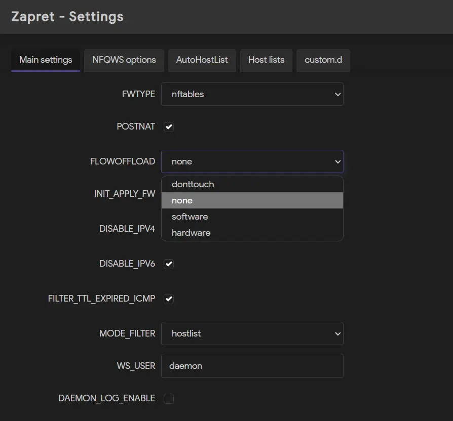

Zapret ---> Settings ---> Main Settings kısmında Mode Filter hostlist mi autohostlist mi onu kontrol et (Ben şahsen hostlist kullanıyorum yasaklı siteleri kendim belirlediğim için, ayrıca böyle daha çok verim aldığımı hissediyorum.)
Hostlist olarak kullanacaksan(manuel): Zapret ---> Settings ---> Blacklist Settings ---> User Hostname Entries kısmına bypass etmek istediğin adresleri gir.

Ek olarak ben sadece hostlist modunda kullandığım için,
Zapret ---> Settings ---> NFQWS Options sayfasının en altında NFQWS_OPT kısmında sadece aşağıdaki kodu çalıştırıyorum(SansürOnline sansürünü aşıyor.)
Kod:
--filter-tcp=80,443 ˂HOSTLIST˃
--dpi-desync=fake,disorder2
--dpi-desync-repeats=6
--dpi-desync-autottl=2
--dpi-desync-fooling=md5sig
Fakat her iki modu da çalıştıracak şekilde aşağıdaki default kodu da Zapret ---> Settings ---> NFQWS Options sayfasının en altında NFQWS_OPT kısmına ekleyebilirsiniz.

Blockcheck ile otomatik config bulmayı uyguladım sorunum çözüldü sanırım.

Default kod ile bazı yasaklı siteler çalışırken bazıları çalışmıyor. Nasıl bir yol izlemeliyim? Ayrıca Zapret ayarlarındaki flow offloading ayarı ne olmalı? (OpenWRT arayüzünden hardware flow offloading aktif kullanıyorum)
Eki Görüntüle 154820
flowoffload = none olarak kalmalı
mode_filter = autohostlist yaparak deneyin, mode filter hostlist olarak kalsın ben kendim bypass etmesini istediğim siteleri giricem diyorsanız "host list" sekmesinden "User hostname entries" kısmından editleyin.
Sonuç yine aynıysa, default kod zapret güncellendikçe değişmiş olabilir ben kendi kullandığımı atayım:
Kod:
--filter-tcp=80 <HOSTLIST>
--dpi-desync=fake,split2
--new
--filter-tcp=443
--hostlist=/opt/zapret/ipset/zapret-hosts-google.txt
--dpi-desync-repeats=11
--dpi-desync-fake-tls=/opt/zapret/files/fake/tls_clienthello_www_google_com.bin
--new
--filter-udp=443
--dpi-desync=fake
--dpi-desync-fake-quic=/opt/zapret/files/fake/quic_initial_www_google_com.bin
--new
--filter-udp=443 <HOSTLIST_NOAUTO>
--dpi-desync=fake
--new
--filter-tcp=80,443 <HOSTLIST>
Kod:
--new
--filter-tcp=443
--new
--filter-udp=443
--dpi-desync=fake
--new
--dpi-desync=fake
--new
Sorun Zapret'i SSH'tan kurunca düzeldi.
