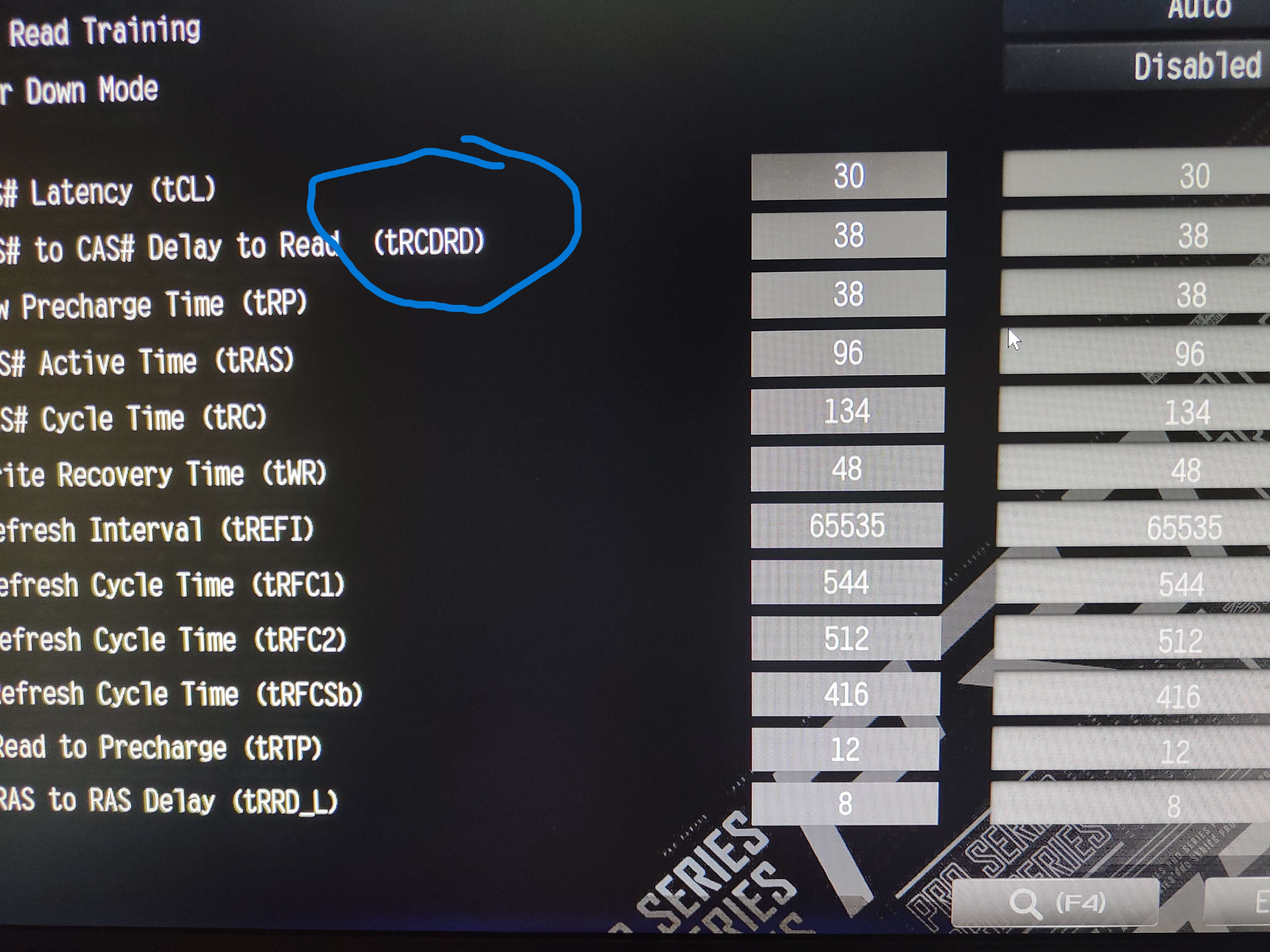

İlk zende trefi 65535, ikincisinde 5000 onun dışında herhangi bir fark yok herhalde iki SS'de. Bilinçli mi değiştirmiştin onu 5000'e yoksa 65535 yapıp geçeyim mi?
RAM 50 dereceyi geciyordu trefi ns cinsinden biliyorsun tRFC ile aynı mantık, 6400'deki 65535 ile 6000'deki 65535 aynı değerler değil. 50 derece üstü o mu patlıyor acaba diye bilinçli 50k çektim sonra 65k yaparım oyunda 1FPS fark ediyor önemsiz o. @behramabi
6400 istiyorsan 2-3-1 stabilse 1-3-1 yapmaya bak 1-2-1 1.3 SoC'a dayamadan zor 4 slot kartta dediğim gibi her CPU yapamıyor. Bende bu garip vddio olayı 6000 2200 fclk 6200 2200 Fclk'da falan da vardı ama onlarda SoC 1.2 1.22 civarında olduğundan vddp 1.12 1.15 çekip onu tolere ediyordum. Voltaj overshoot mevzusu mu acaba bilmiyorum iod 60 dayayıp test ettim 2 saat hata vermedi OCCT 3'lü test. Bu 3'lü test tak diye buluyor hatayı bende bir tek bu yakalayabildi. Belki Prime95 large de yakalar ama o 180W falan çektirtip 98 derece TDI'e yaptırıyor o riskli biraz, değmez. İşlemci uçabilir onda limiter kapalı bende şu anda. Sogutucu frenleyemiyor.
tRFC ve trefi ns cinsinden formülü var o önemli, mesela m die kitler 160ns altını açamaz ya da çok zor açar çoğu açamaz. 6000'de 480 tRFC 160ns eder, 6400'de 512 tRFC 160ns eder 6400'de 480 yaparsan boot etmez mesela büyük ihtimal. Ya da tüm sistemi dondurur tRFC çok riskli ayar BIOS resetlemen lazım corruptlıyor bir de her şeyi stabil değilse, ek olarak sıcaklıktan ciddi etkilenir. @behramabi

@behramabi 6400'de trefi 65535 ve tRFC 512 yapma bırınden bırı hata spamlamaya basladı bende. Bu ikisi icin RAM 40 derece gecmemesi lazım, 65k 6400'de hayli agresif, direk fan ufleyıp 35 40 arasında tutturman lazım. Trefi 50k tRFC 544 çek.
6400 2133 varken 6200 2066'nin esamesi okunmazmış bunu anladım. Kitler birkaç hafta öncesinde 6400 2133 1-2-1 boot olmazken artık ne değiştiyse RAM'ler çağ atladı aynı yaptığın ayarları uyguladım. SoC 1.275 bende 6400 1-2-1'i doyuruyor. @Ayhan Dönmez CS2, RDR2, Rainbow 0 stutter, 0 tekleme, 0 crash gerçekten adam gibi oyun oynadığımı hatırladım.
@Ayhan Dönmez bu trcdwr ayarı benim ASRock BIOS'ta yok ilginçtir 16 yapayım dedim bende senin gibi 38 bende şu anda tek o ayar farklı şu an. Sen onu manuel mi girmiştin 16'yı yoksa otomatik gelen değer mi? Baktığımda tRCDWR is under BIOS\Advanced\AMD Overclocking\DDR and Infinity Fabric Frequency/Timings\DDR Options\DDR Timing Configuration\DDR SPD Timing (Active Memory Timing Settings ->enabled)" Reddit'te burada olduğu yazıyor AMD overclocking menüsünde girdim buldum 16 yaptım gene 38 de kaldı. ASRock gene şaşırtmıyor. tRCDRD ayarı varken bu tRCDWR zamazingosunun olmaması hangi akla hizmet acaba?

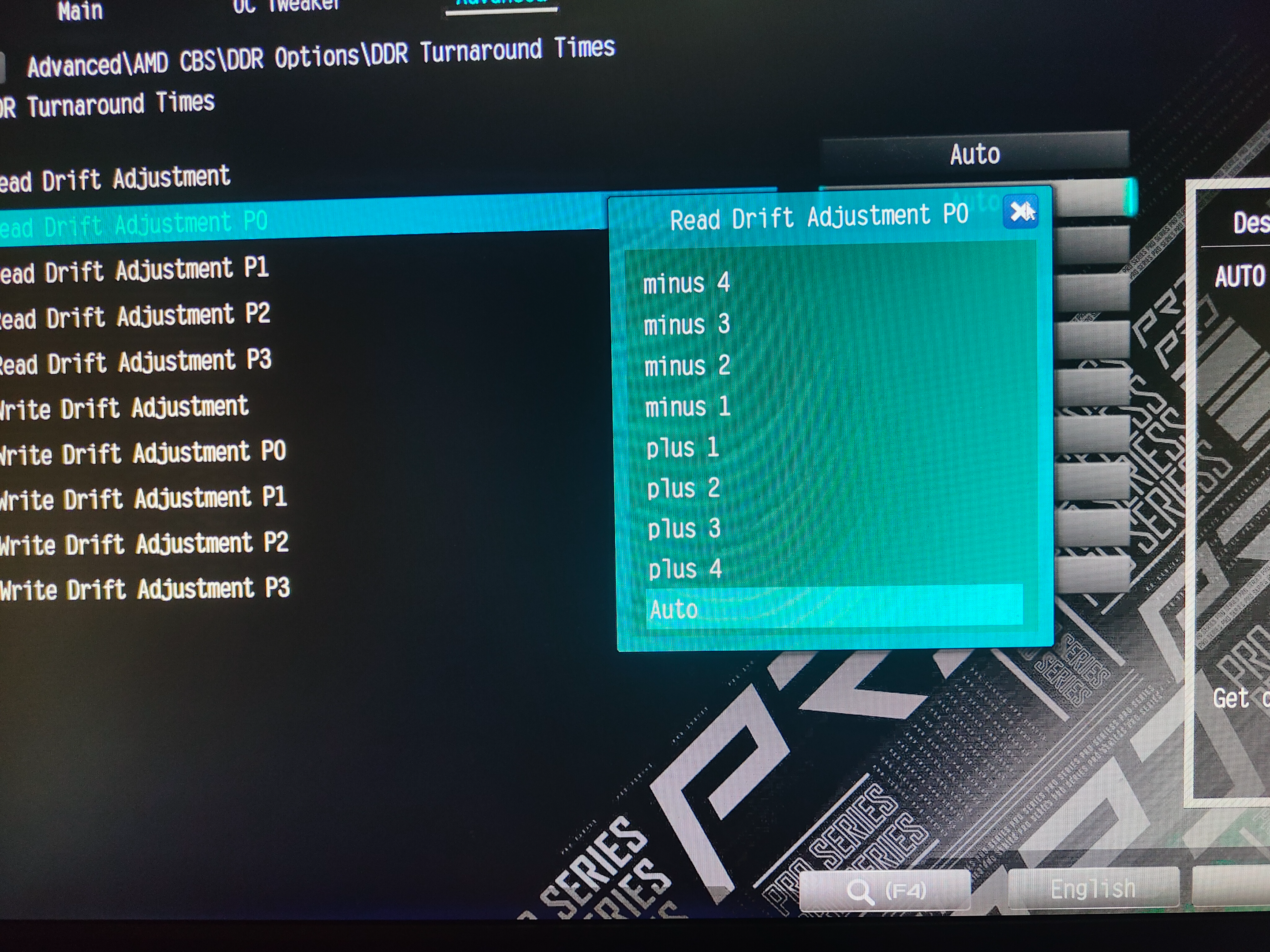

GDM offken tPHYRDL birinde 35 öbüründe 37 missmatch var bunu nasıl fixlerim? ArRdPtrInitValue P0 bunu 1 yapmamız gerekiyormuş diye okudum fakat ASRock'ta böyle bir ayar bulamadım görüntüsünü attım şu ayarlardan biri bu ArRdPtrInitValue P0 bu olabilir mi? Bir de missmatchı fixlemek elzem mi çok bir şey kaybeder miyiz aynı değere atamasak, gdm açmadan bunu fixlememizin bir yolu var mıdır?
@Ayhan Dönmez son limit 1.42 diyorum ya, nereye dayayayım yukarı çıkmıyor 1.42 üzeri ASRock kullanıyorum unuttun galiba :D

@behramabi DRAM kısmında ardprıntval tarzı bır ayar var Auto olarak 3 gelir onu manuel alıp ilk olarak 2 dene eşitlemesi lazım olmazsa 1 ve 0 dene. 35'te eşitlemesi lazım pmu traınıng kısmında asagıda bu ayar

Ayarı bulamıyorum ki PMU training diye bir şey yok göremedim şunlardan biri olabilir mi?
Eki Görüntüle 151757
There is another submenu here called "DDR PMU Training", set the values there like this, except for ARdPtrInitVal, which should be "2"
Attığınız resmin bununla ilgisi yok. Arama kısmına yazarak veya BIOS'un AMD overclocking ya da DRAM timings bölümlerinde arayarak bulabilirsiniz. ASRock BIOS'u biraz karmaşık.
[@behramabi] Bir de GDM disabled yaparken MCR PDM'yi de disabled yapın; her seferinde yeniden train etsin. Çünkü GDM disabled ile stabilite zor oluyor, aksi takdirde sorun yaşarsınız.
