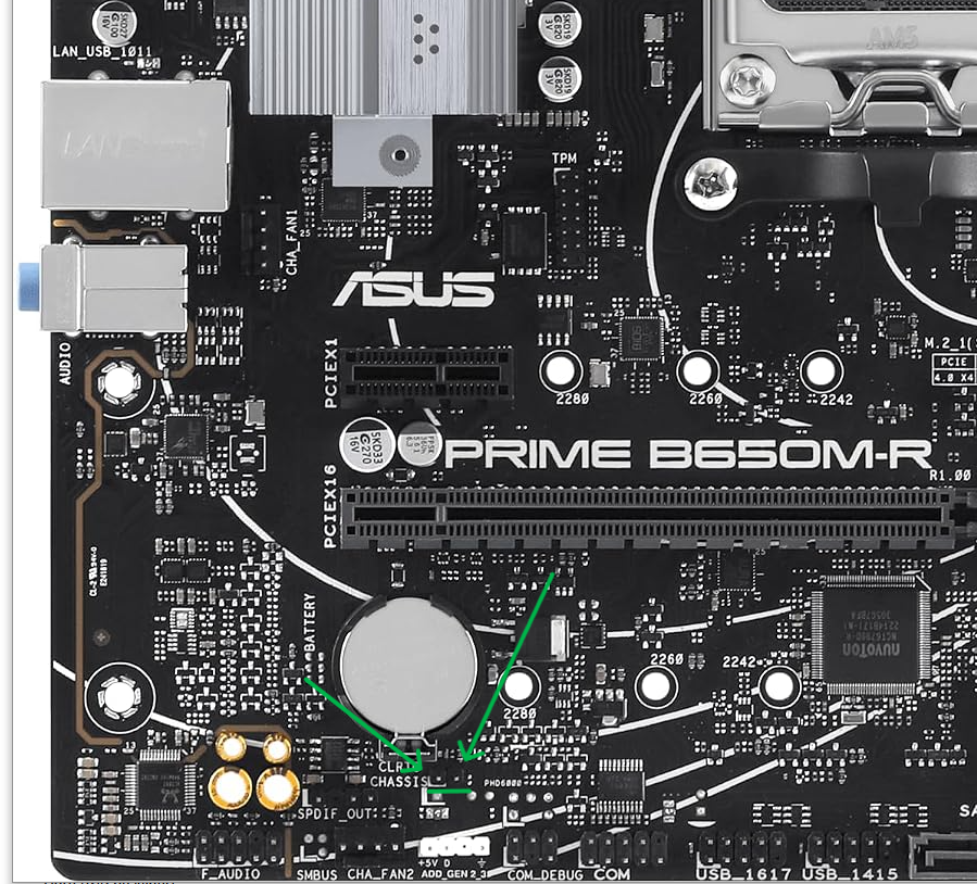

@X99 @Jezoo CLRTC pinlerden Clear CMOS yapıp modülleri tek tek A1 ve B1 slotunda denemen lazım, 2 ayrı modülü ayrı ayrı. Bir tanesi patlak olabilir. BIOS güncel olsun, EXPO vs. açmana gerek yok. Contact Frame sökülmeli bu senaryoda.
