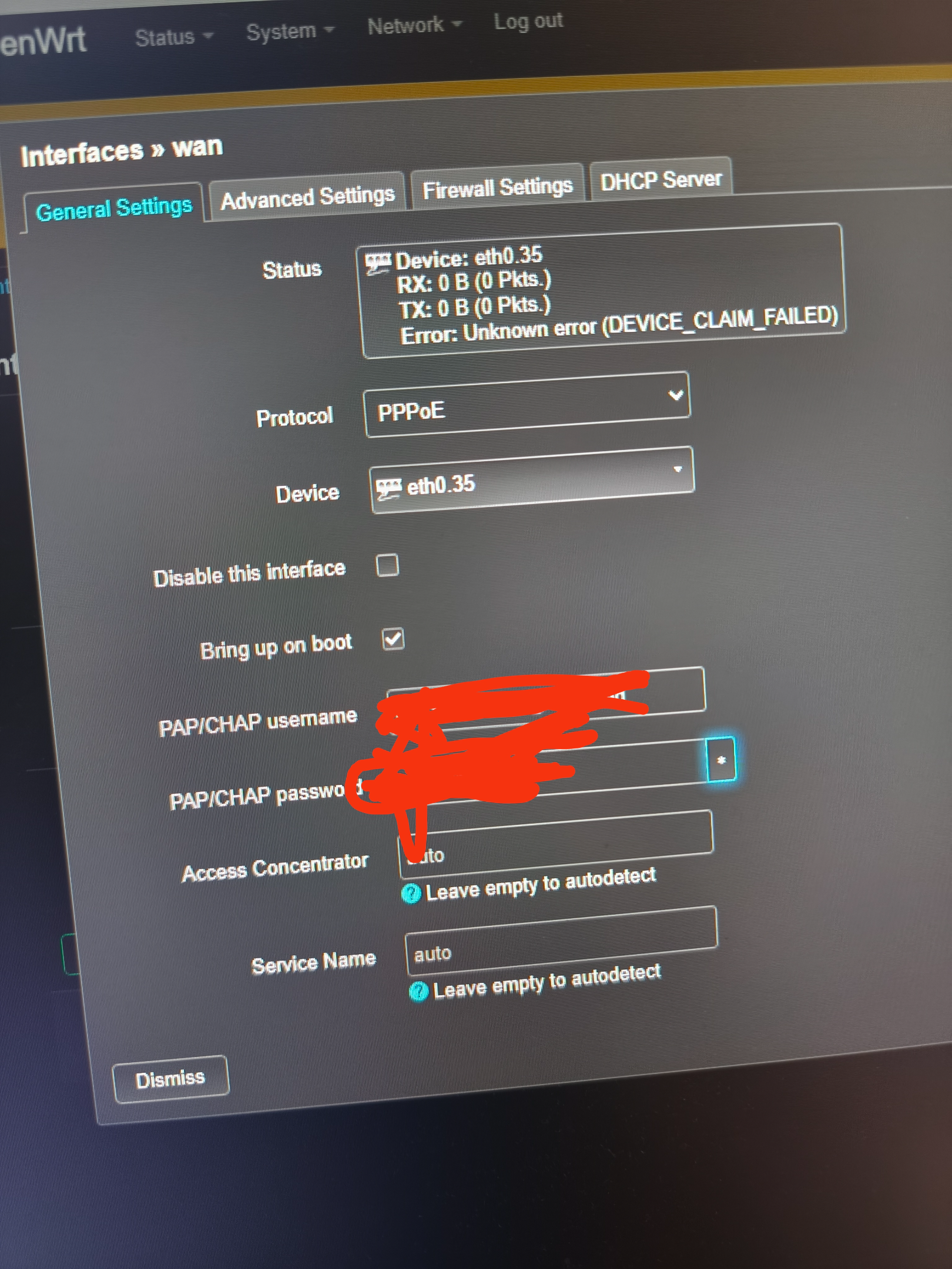

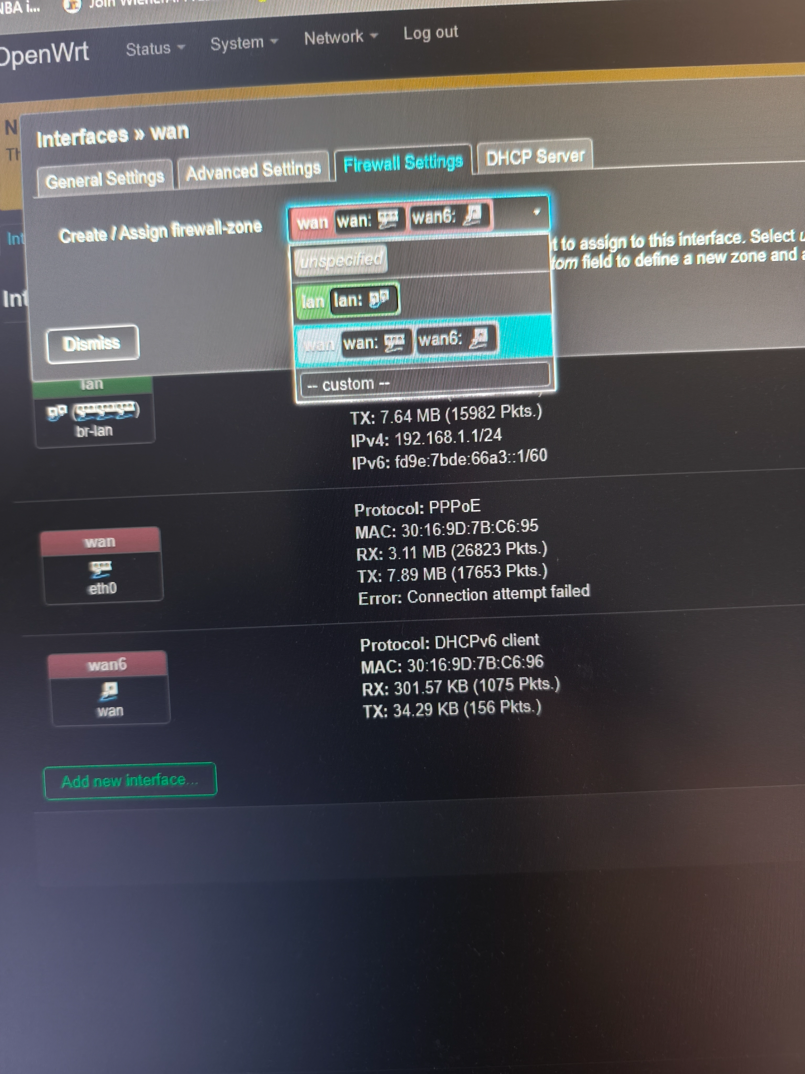

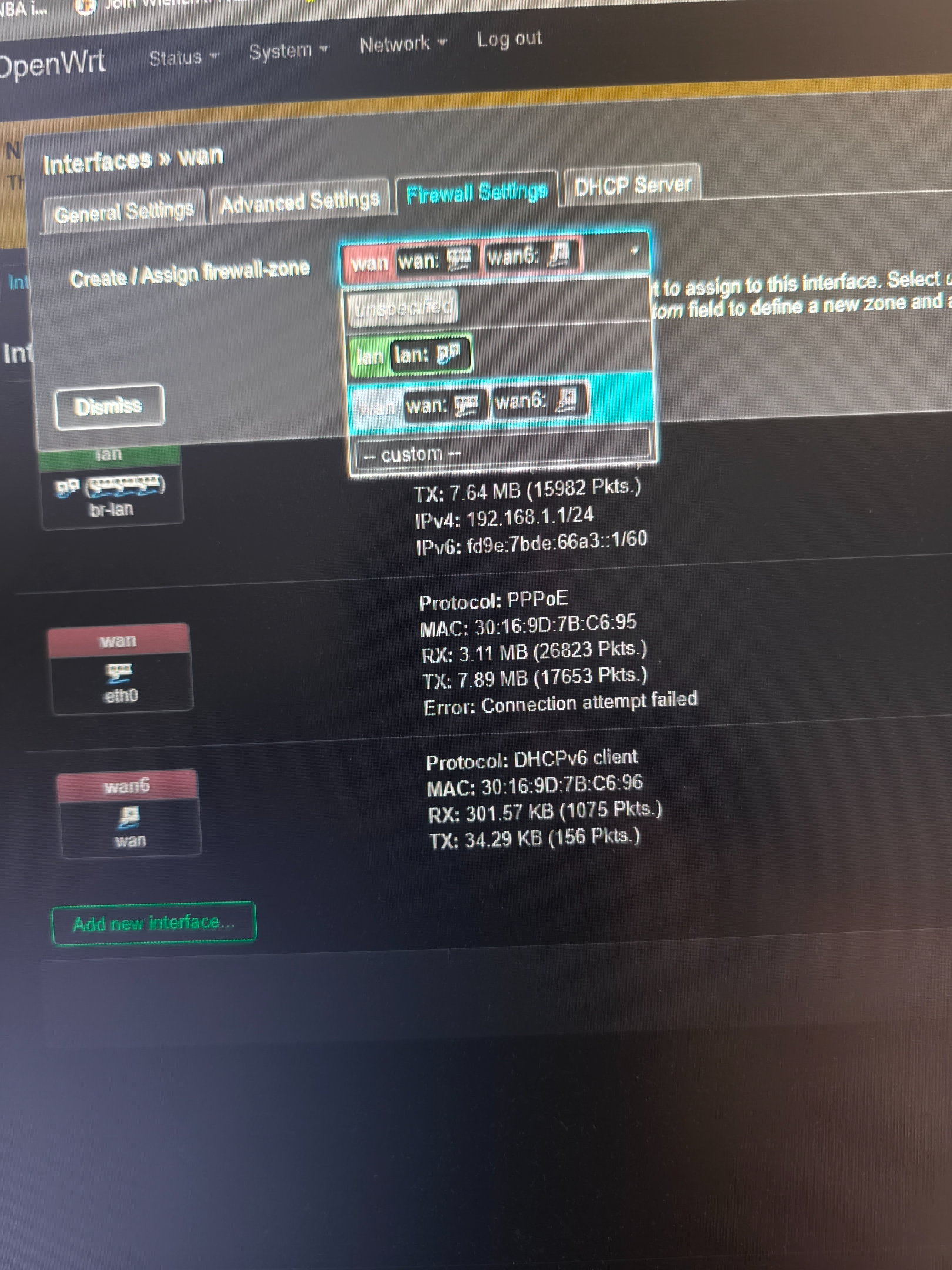

Arkadaşlar modem geldi. OpenWrt cihaza sorunsuz kurdum, interfaces ayarlarını da yaptım fakat internete bağlanamiyorum neden? WAN. 35'te connection attempt failed diyor. VDSL kullanıyorum.

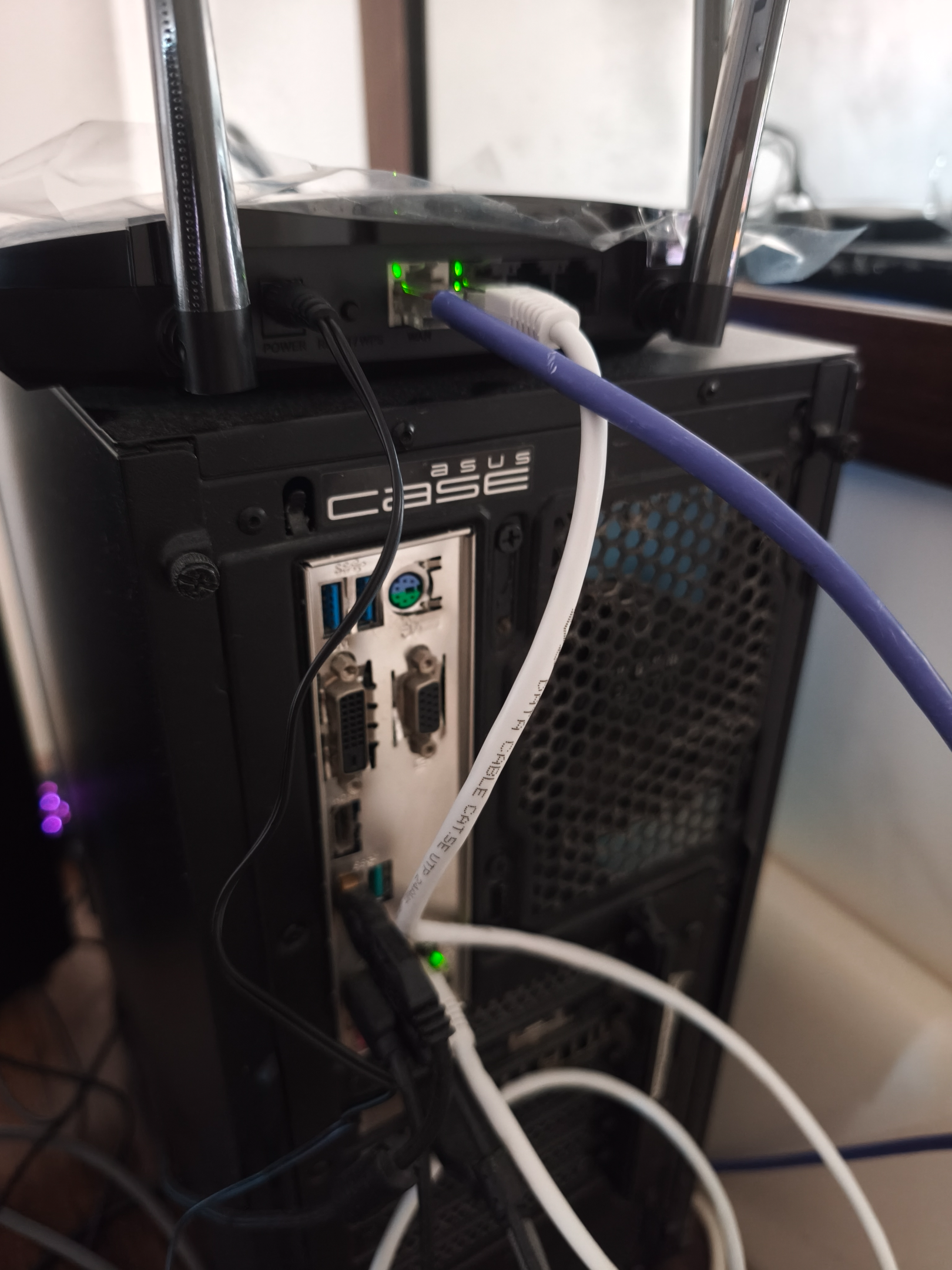

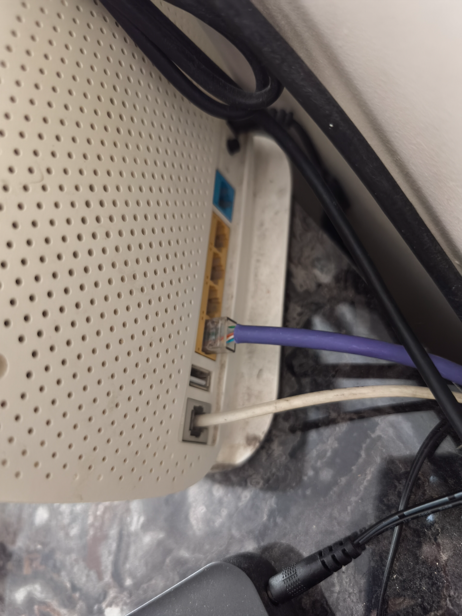

3 saattir uğraşıyorum yapamadım. MR70X geldi OpenWrt sorunsuz kurdum. Arayüze 192.168.1.1 ile giriyorum. TP-Link TD-W9970 modem var ondan da internetten bakarak bridge moda aldım, sonra DHCP kapattım. Kapatmadan önce IPS'ini 192.168.2.1 yaptım OpenWrt'den interfaces ayarlarını yaptım ama hala internete bağlanamiyorum kafayı yiyeceğim ya. Modemde LAN1 portuna taktım routerda ise WAN portuna taktım. Daha sonra routerdan LAN1 portundan PC'ye bağladım bağlantı doğru değil mi?

Öyle yaparsan 130. IP'yi alacak cihaz ile senin modem çakışır mantıken. İlk benim dediğim gibi yap, arayüze erişemezsen veya yine net gelmezse 192.168.1.149 falan yapmayı deneyebilirsin.
Ayrıca ben 100-150 varsayılan olarak geliyor dedim ama sen lan interface ayarlarından SST'e attığım kısımdan kontrol ederek doğrula yine de.
Ayarladım sonunda ama nasıl biliyor musun o kadar saçmaki. TP-Link arayüzünde kolay menüden bridge mod var mış, oradan etkin yaptım o direkt tüm ayarlamaları kendisi yaptı. IP aralıklarını falan ayarladı benim başka hiçbir şey yapmama gerek bile kalmadı. Ne saçma bir şeymiş ya. Boşu boşuna WAN ayarlarından bridge moda almışım, boşu boşuna manuel olarak DHCP kendim kapatmışım. Ne saçma bir şeymiş ya. @Recep Baltaş @prime
PPPoE'yi TP-Link'te sonlandırsaydın evet DHCP açık olması gerekiyordu. Fakat şu anda MR70xte PPPoE sonlandırmaya çalıştığımız için TP-Link bridge modda ve DHCP kapalı, MR70xin ise DHCP açık ve PPPoE olarak bağlantı kurabilmesi gerekiyor. Maalesef aklıma başka çözüm gelmiyor.

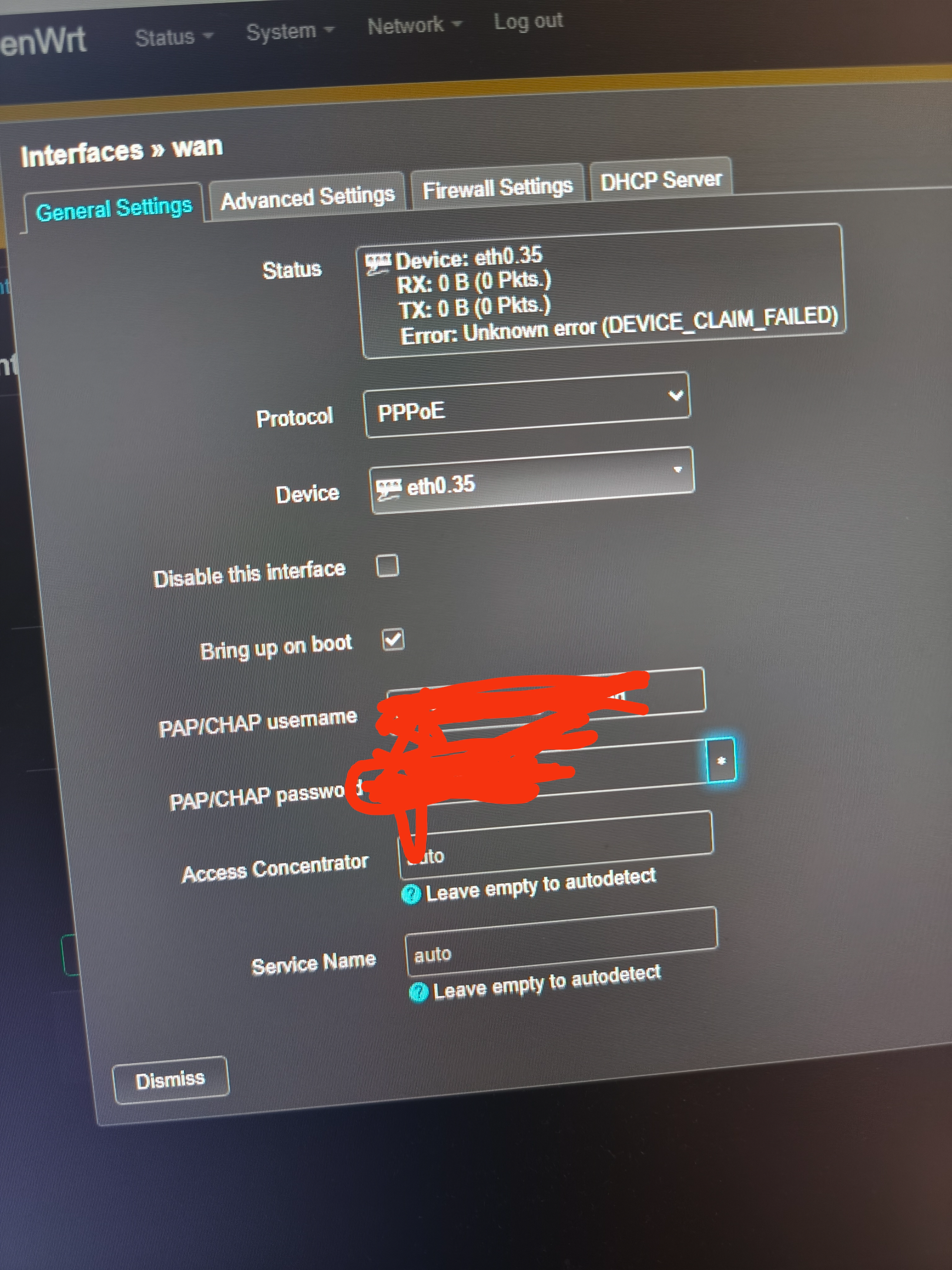

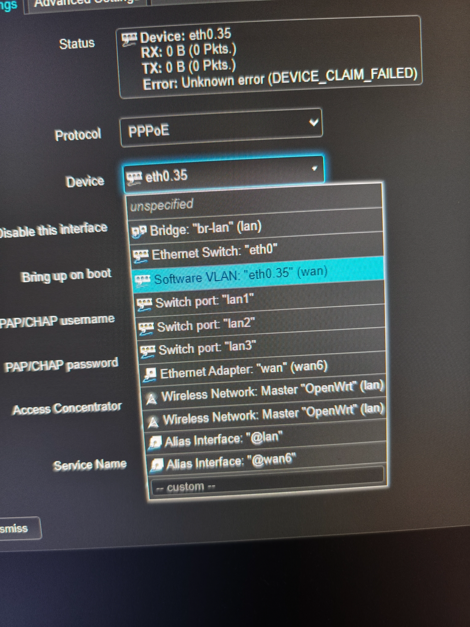

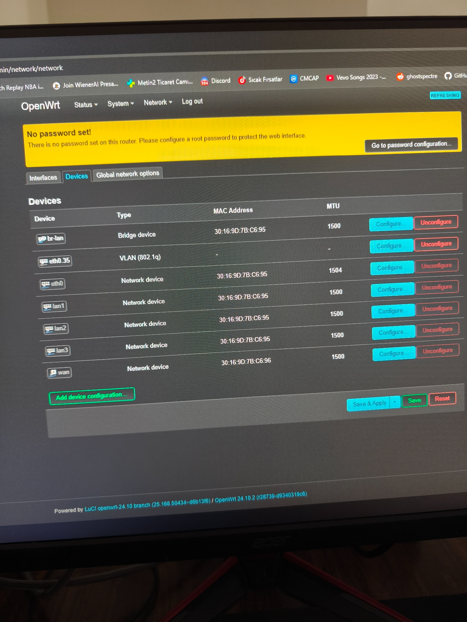

OpenWrt PPPoE'de ayarlı bu şekilde VDSL kullandığım için.

Buradaki ayarlar da doğru gözüküyor. Maalesef aklıma başka bir şey gelmiyor. PPPoE'de restart atın birkaç kere, Connection attempt failed harici hata veriyor mu diye kontrol edin.

MR70X'teki WAN portu yerine LAN1 portuna takmayı deneyin bir de TD-W9970'teki kabloyu. PPPoE'yi de ona göre düzenleyin sonrasında.

Arkadaşlar VDSL 70 Mbps download, 20Mbps upload internet kullanıyorum. FPS oyunlarında daha iyi bufferbloat sonucu alayım diye Mercusys MR70X aldım (SQM kullanmak için). Sorunsuz bir şekilde rehbere göre OpenWrt kurdum. Daha sonra TP-Link W9970V3 modemimin LAN 1 çıkışından kabloyu çıkıp MR70X'in WAN portuna taktım. Daha sonra routerın LAN 1 çıkışından da kasaya bağladım.
Modemi bridge edip DHCP kapatıp bridge ettim fakat routerdan internete bağlanamıyorum; hata veriyor. Hatta OpenWrt ve TP-Link W9970 modemimin ikisinin de IP'si 192.168.1.1 olduğu için modemin IP'sini192.168.2.1 yaptım çakışmaması için, sizce ne yapmam gerekiyor? 6 saat uğraştım yapamadım. Nedeni nedir? Yardımcı olursanız çok mutlu olacağım. Ekte birkaç fotoğraf ekliyorum:
