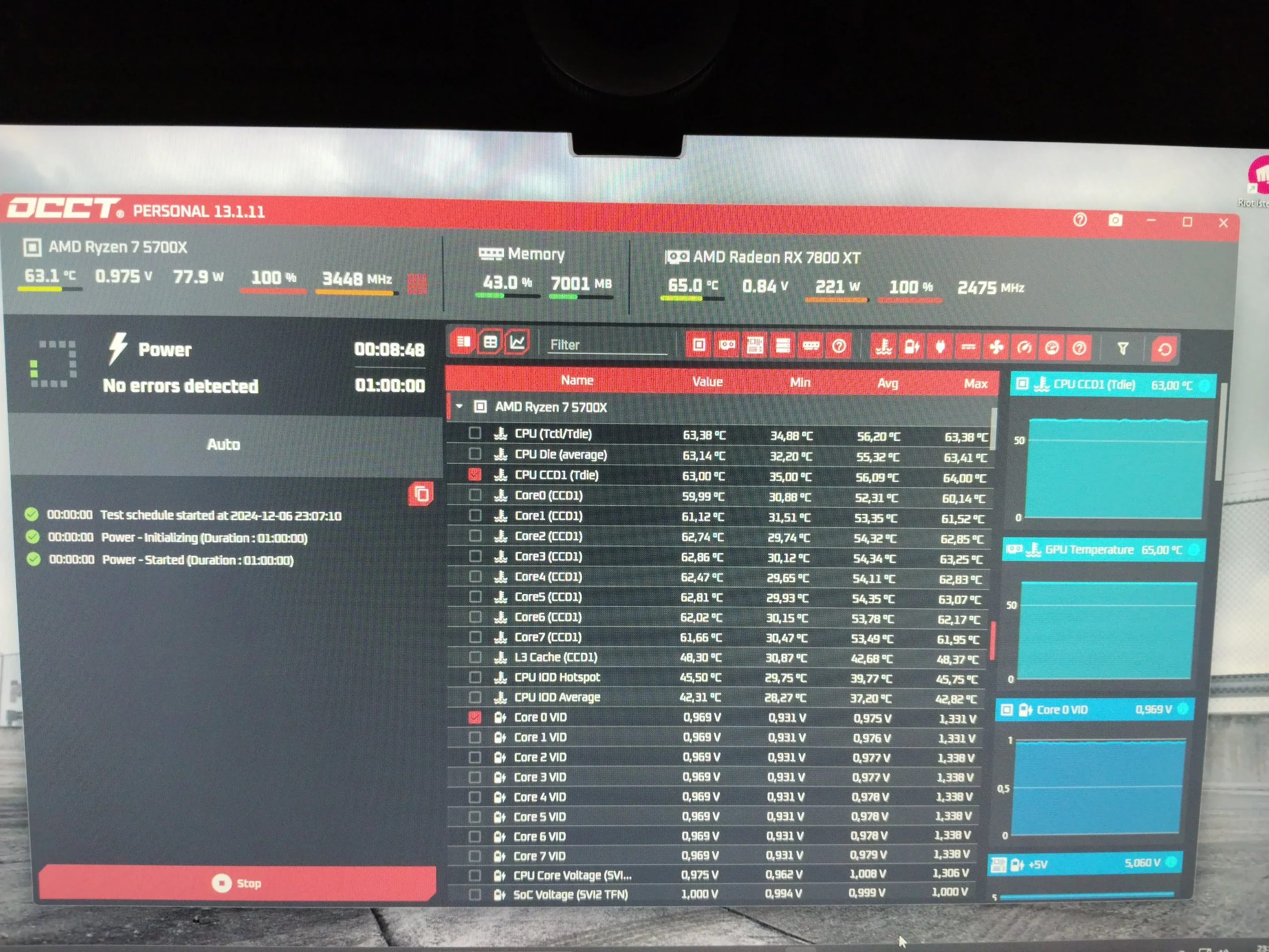

Resimde gördüğünüz gibi Auto ayarda 10 dakika boyunca PSU testi yaptım. Sıcaklıklar ve watt oranları bu şekilde. Ekran kartının daha yüksek wattlara çıkması gerekmiyor mu? Aslında 220 wattı geçmedi. PSU'dan gelen 2 ayrı PCI Express kablosunu taktım tek kablodan gelen 2 girişi takmadım ekran kartına ama yine de düşük geldi.

FurMark gibi bir yazılımla test edin GPU için. PSU testi belki ekran kartına yeterince yüklenmiyordur. Ayrıca kaç W çekmesini bekliyorsunuz?
Teşekkür ederim öncelikle Recep abi. FurMark'ta da test ettim 260a kadar gördü aslında ancak bazı yazılarda 300watta kadar çıktığını okumuştum tam yük altında bu yüzden az bir güç çekiyormuş gibi geldi.
RDR 2 içinden benchmark yap. Ya da Black myth Wukong benchmark dene.
Tabii ki de denerim abi teşekkür ederim. Şimdi PC açtığımda böyle bir hata aldım AMD yazılımının içerisinde beklenmedik sistem arızası nedeniyle varsayılan performans ayarları geri yüklendi yazıyor gece PC'yi kapatmadan uyumuştum PC kendi kendine kapanmış OCCT ve FurMark'ta bir sorun çıkmamıştı Prime95 de yapmıştım 30 dakika kadar yine sorun çıkmamıştı.
