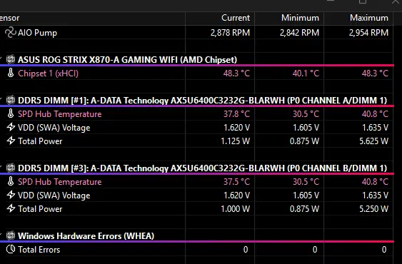

İki aydır bu şekilde kullanıyorum. Geçenlerde mavi ekran hatası aldım kasayı temizledikten sonra. ( Traning'e girdi) tam train edemedi mi bilmiyorum. Memory ile ilgili bir şeyler yazıyordu. Sonrasında CMOS sıfırlayıp mem Vdd'yi 1.60'dan 1.62'ye aldım düzeldi.
Şu an 1 haftadır 7/24 oyun oynuyorum arkada YT videosu ve Spotify açık. Discord'dan da yayın veriyorum sürekli.
Her şey yolunda. %1 FPSlerim bazen düşüyor ve stutter oluyor ama çok nadir. Oyun motorundan mı yoksa benim ayarlardan mı bilemiyorum. Mesela GTA 5 Legacy de sürekli stutter olurken, GTA 5 Enhanced da hiç stutter olmuyor. Bugün Last of Us bitirdim oyun Total 15 saatte bitti. Birkaç saatte bir stutter yaşadım ama çok nadir. Onun dışında Overwatch 2 de hiç stutter yaşamıyorum sabit monitor FPS'i alıyorum.
PBO -10 ile -20 arasında ve +125 MHz verdim. +200 MHz verince oyunlardaki sıcaklık ve güç tüketimi gereksiz artıyor. Benim için sweetspot +125 MHz. Fmax 5.375 MHz Total'de.
