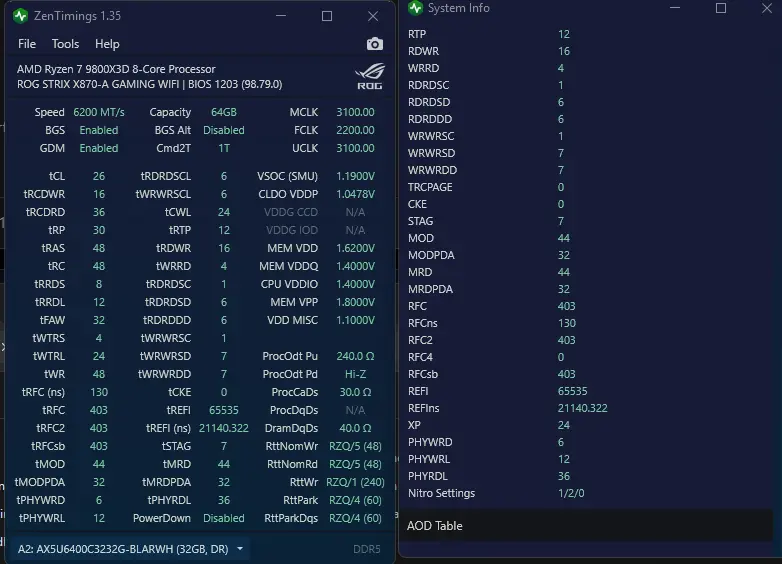

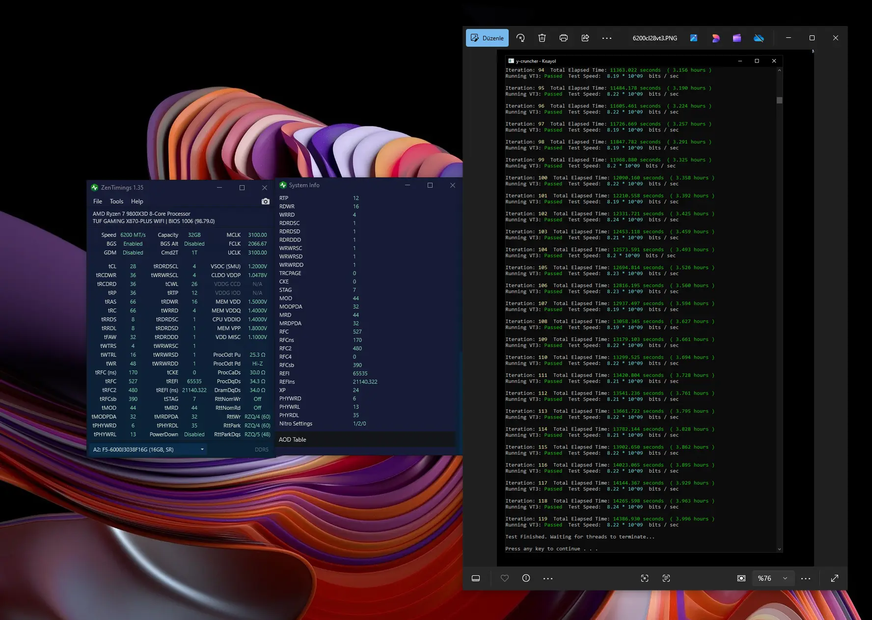

6200 CL28 4saatlik VT3 ve ZenTimings bu şekilde.
Eki Görüntüle 142380

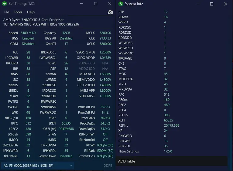

Bu da 6400 CL28 stabilite yakaladığım değerler. 6400'ü all Core -10'da kullanabiliyorum, -15 Core 0 ve Core 6 hata veriyor, oyunda çökme yaşadım. 6200 CL28 all Core -15 stabil. PBO +200'de.
Eki Görüntüle 142381
