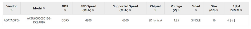

Vallahi hocam ben de tam bilmiyorum, belki voltajla alakalı da olabilir ama bilmiyorum, MSI sitesinden baktığımda A die yazıyordu.

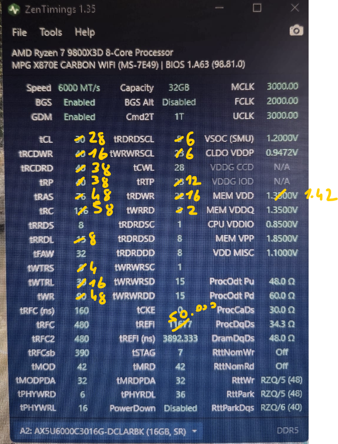

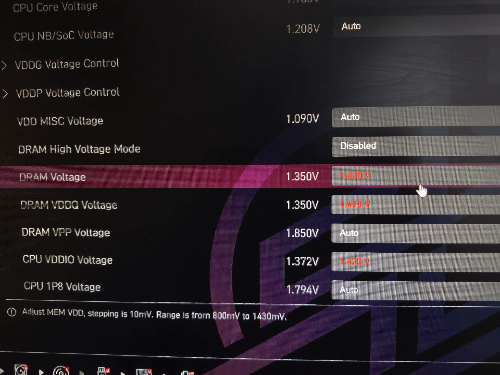

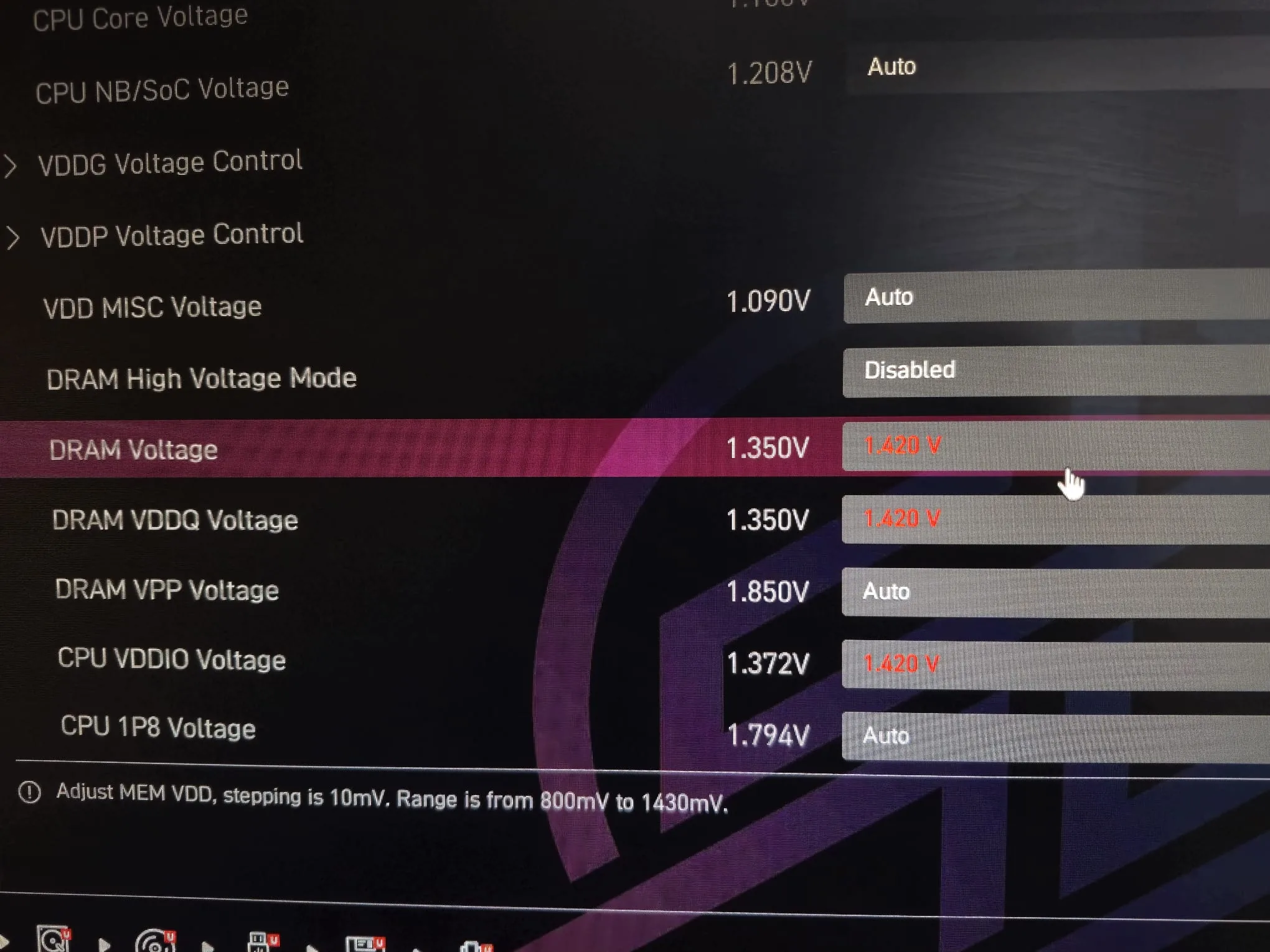

@Dwit Totalini verdim, şöyle dener misin? M-Die olsun sorun olmaz, MEM VDD kısmını 1.42 yap kırmızı yanar MSI'ın saçmalığı o, sonrasında VDDQ ve VDDIO voltajlarını elle 1.35 çek geri, bu adım önemli. tREFI değerini 50K yap, 50.000 yani, tREFI=Refresh Interval diğer adı, tRFC 480 kalsın yine. Bu sıkıntı olursa daha gevşek halini veririm.
@Dwit Bir de sana Nitro ayarları vereceğim onları uygula:
Advanced-AMD Overclocking-DDR Options-Nitro Settings Nitro-Enable Robust Training-Enable Rx-2 Tx-3 Control Line-1 Rx-Tx Burst Length-8x/8x
@Dwit Integrated Graphics kapat BIOS içerisinden bir de.
1.42 VDD 1.35 VDDQ 1.35 VDDIO olacak sonuç olarak, 6000 CL28 için, tREFI 50K, tRFC 480. Geri kalan zamanlamaları verdim. Yine açılmazsa daha gevşek deneriz. @Dwit

@Ayhan Dönmez hocam 1.42 yapınca digerleride 1.42 oldu.

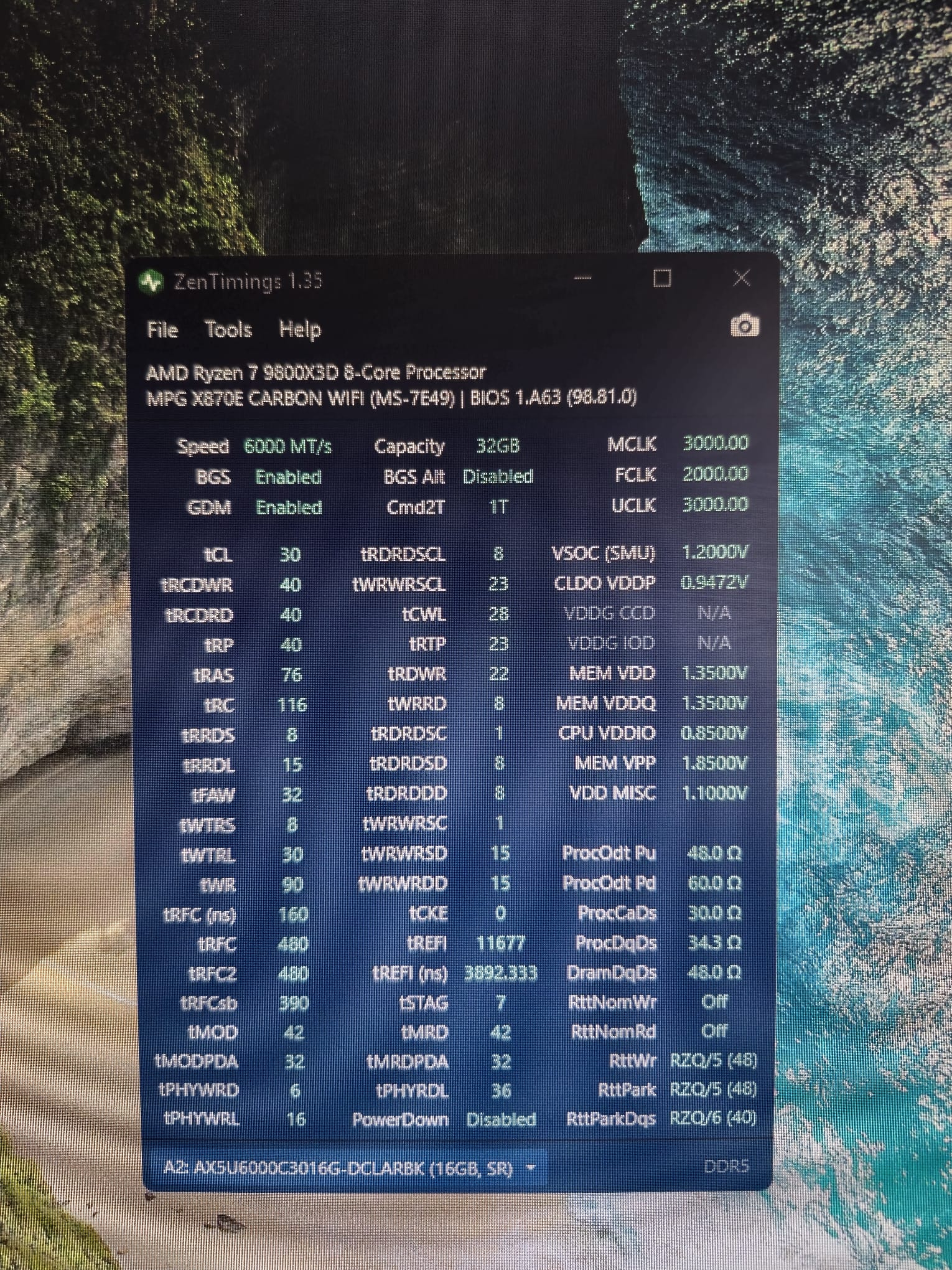

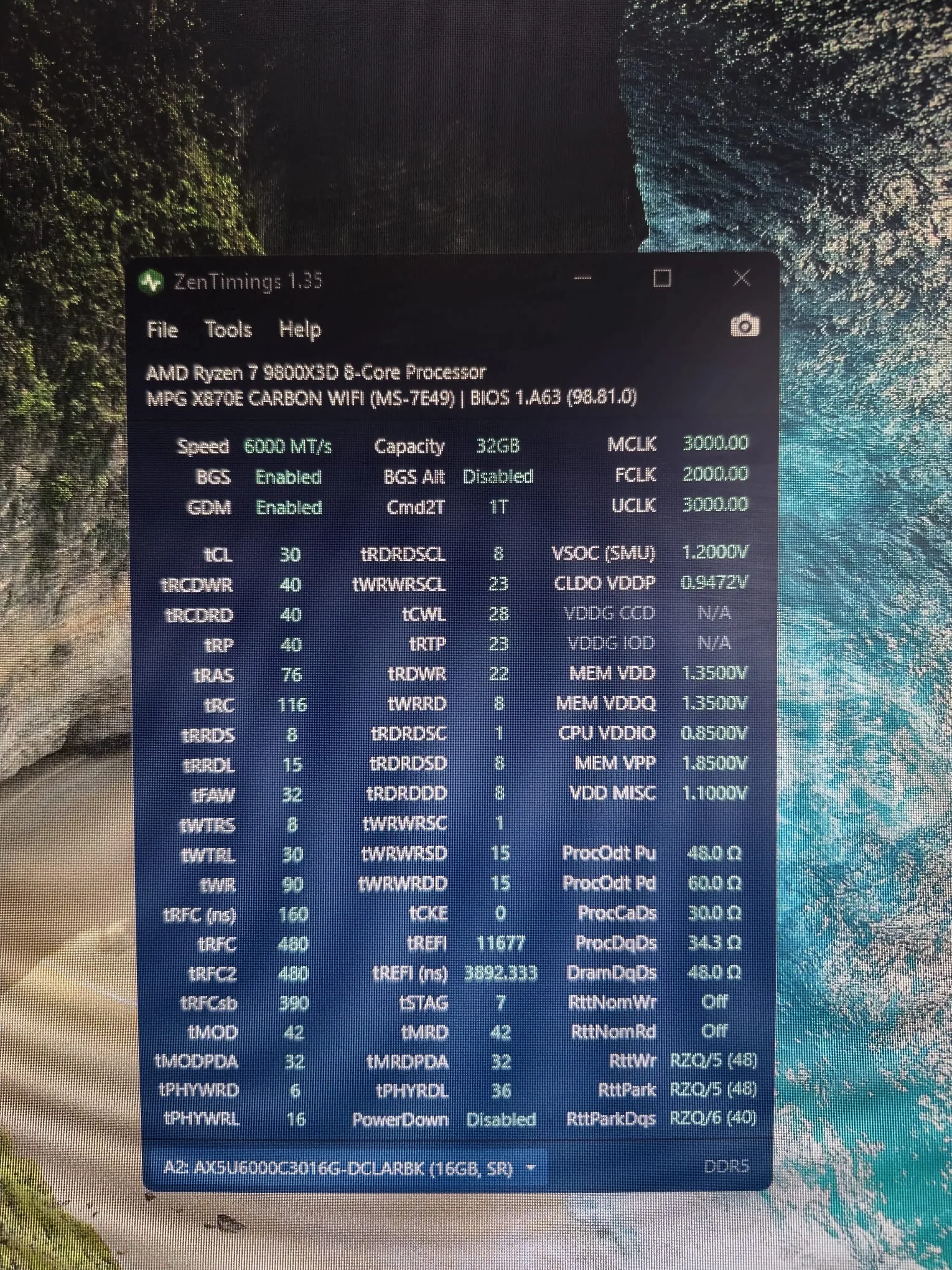

ZenTimings SS atıp, Ryzen3D Profile ile test eder misin TestMem5, hata varsa ona göre kısarız bazı değerleri.

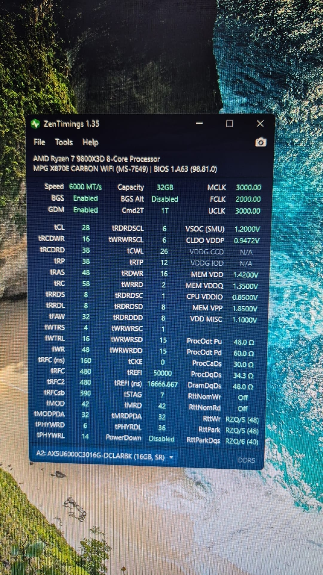

Training 5 dk'ya kadar uzun sürebilir, onda bir sorun yok. Önemli olan hata olmaması. Bu son halini ZenTimings SS atarsan bakarım, ek olarak Ryzen3D profil seç config kısmından test etsin, ilk açışta hata verirse PC'ye restart atmayı unutma, sonrasında tekrar açman gerekli programı.

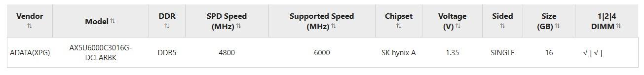

@Ayhan Dönmez Alın hocam bakın bir de MSI sitesinde bile Hynix A yazıyor.
Evet, hatasız olmuş. A ya da M şu an için bizi bağlamıyor aslında, önemli olan hata almaman. Ryzen3D ile test eder misin bunu o profil ile config kısmından seçerek. İlk kez açacaksan açtıktan sonra PC resetle, tekrardan RAM train edebilir 5 dk ama, onu beklemen lazım. Şu an için hatasız profil oluşturmaya çalışıyorsun, sonra o bekleme faslı düzeltilir @Dwit
Training 5 Dk'ya kadar uzun sürebilir, onda bir sorun yok. Önemli olan hata olmaması. Bu son halini ZenTimings SS atarsan bakarım, ek olarak Ryzen3D profil seç Config kısmından test etsin, ilk açışta hata verirse PC'ye restart atmayı unutma, sonrasında tekrar açman gerekli programı.
Hocam resimde var son hali zentiming.
