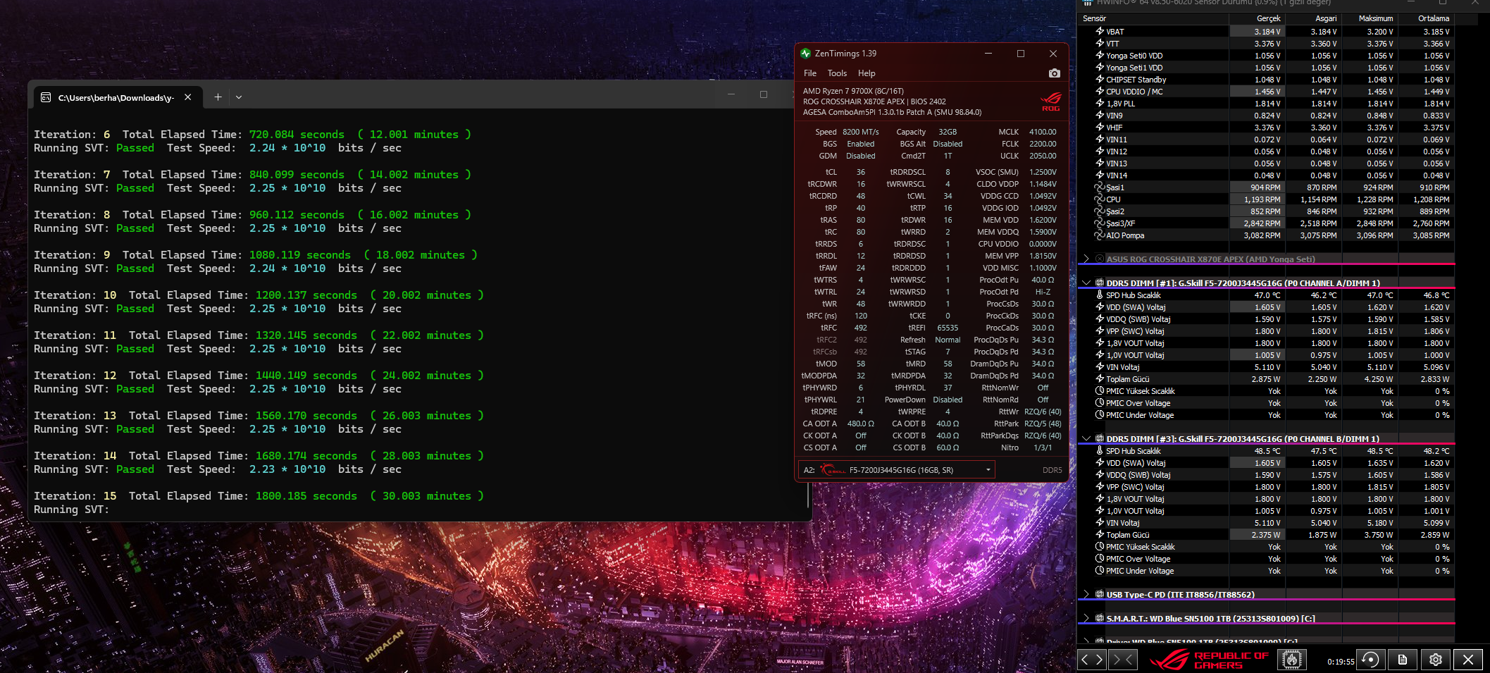

vSOC verme sebebim 2200 FCLK idi, Auto'da da 1.28V veriyordu. Ben ne olur ne olmaz diyerek manuel 1.3V vermiştim, gittiği yere kadar düşürürüm yarın onu da.
Kim cevapladı?- Katılım
- 14 Eylül 2024
- 17.726
- 85
- 20.223
FCLK için VSOC gerektiği konusu tartışmalı, 2200 MHz için konuşursak bazı çipler 1.1-1.2 aralığını istiyor. 1.3 VSOC aksine 2200 MHz bozabilen bir şey. 1:2 modda UCLK dipte olduğundan VSOC 1.0 dahi açıyor ama 1.15 civarı bırakır çoğu kişi. VSOC aşırı düşük kullanmak iyi değil genelde.
FCLK ve UCLK overclocking için VSOC gerekiyor ama anladığın ölçütte değil. VSOC 1.15 sende ideal olur, 1.0 bile geçer dediğim gibi, IMC bağlı.
UCLK zaten dipte, 1:1 mod gibi değil. VSOC ihtiyacı çok çok az o yüzden ama 1.15 civarı bırakırlar genelde. Genel geçer olarak böyle.
1 saate tamamlayıp sonra CPU'Ya bakacağım.

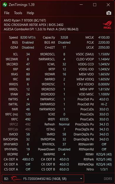

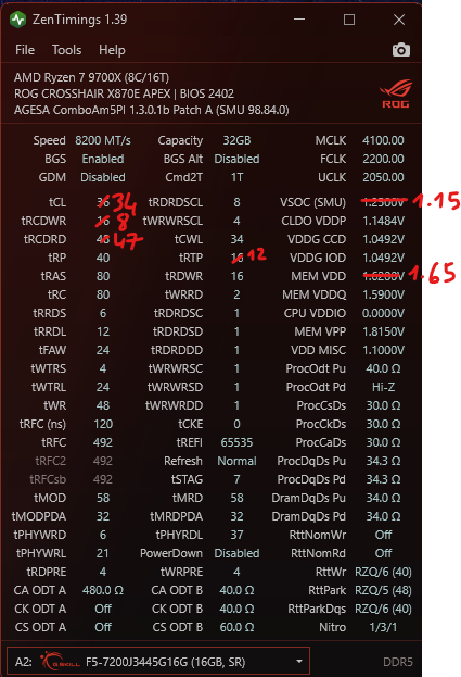

Gayet iyi, muhtemelen stabildir bu ama bunun üzeri seni zorlar. Uzaktan 8400 vs. stabil edilmesi ya da yardım edilmesi zor. Ben sana 8400'ün niyetini söyleyeyim baştan. IOD 50-55 arası kalacak, VDDIO 1.5/1.52 isteyecek, VDDP 1.175/1.2'ye kadar isteyecek. VDDQ şüpheli, değişken o.
tRTP 12 alabilirsin, 12 stabildir sende muhtemelen. 16 kullanan çok yok A için. M-Die'da 16 genelde kullanırlar.
ZenTimings B2'yi de ilet alttan seçip, senin kart 1 DPC olduğundan 37-37 eşlemiştir muhtemelen. ARd 0 deneyebilirsin ama VDDP ihtiyacını artırabilir, stabil olmayabilir. Bakman lazım. En iyi gecikme ARd 0'da. tCL 36 yerine 34 stabil et bir de, kaç isterse o kadar VDD. @Mithat Berhan
@Mithat Berhan Son hali mümkünse bu şekilde olsun, en iyisi bu şekilde kullanman olur sana.

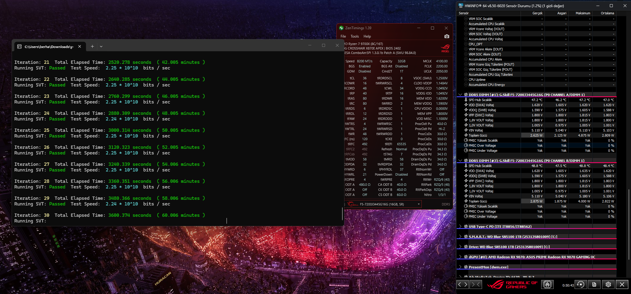

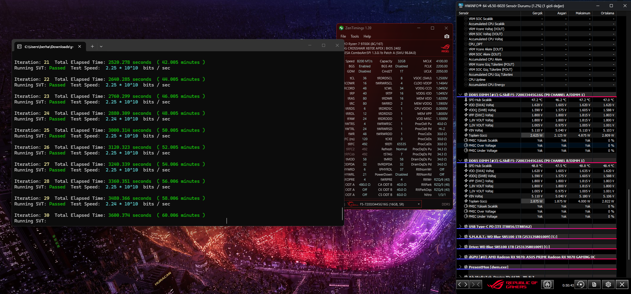

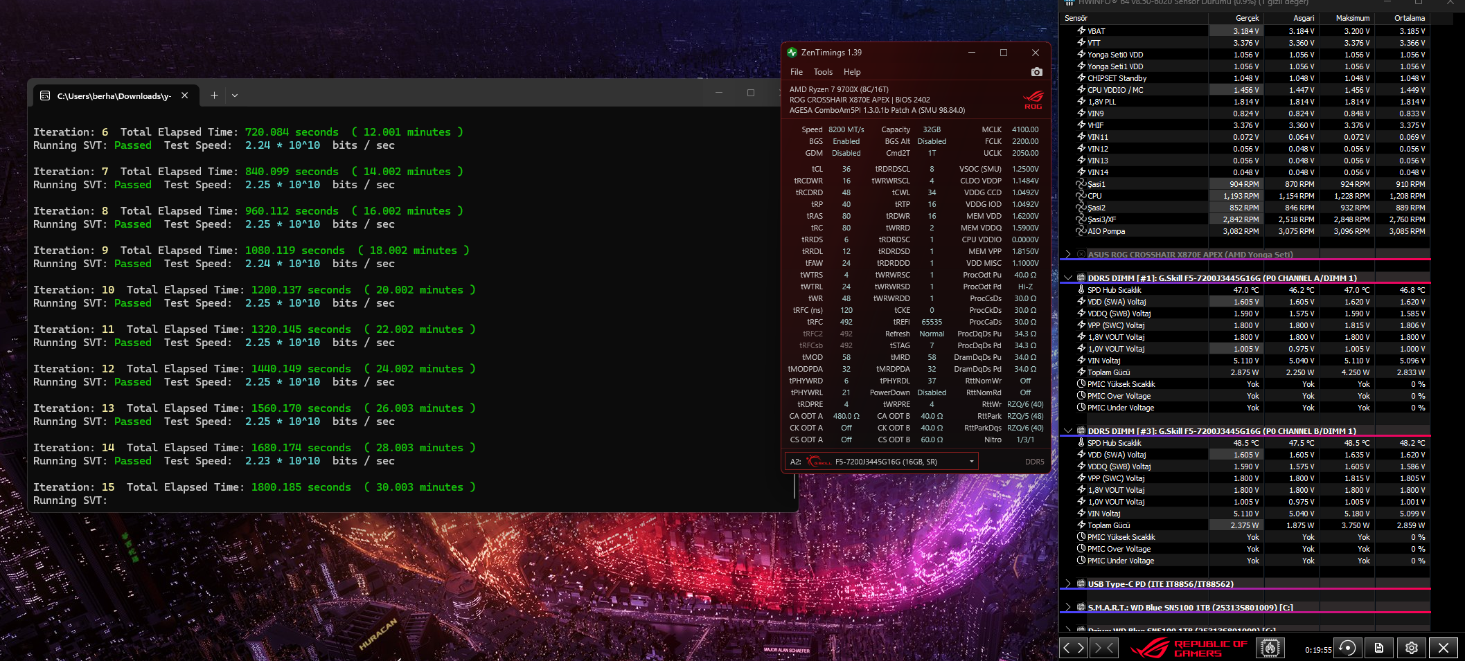

@Ayhan Dönmez, en kötü bu şekilde denerim diyerek 1 saati tamamladım. Son denemeleri de yapalım o zaman, şu anki hlai iyi açıkçası 8400 şart değil ama CL 34 yerse güzel olur tabii.
Sıcaklık iyi diye düşünüyorum. Kasadaki ses bile çok azdı.

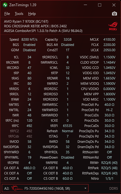

Direkt şu üstteki attığımı Boot ettir, A1-B1 iletirsen alttan seçip anlayacağım. ARd 0 olayına en son bak, o da önemli. Yerse iyi olur gecikme adına. 2233 yiyorsa çip ona da uğraşılabilir, potansiyel var sende. İnce dokunuşlar lazım, nokta atışı.

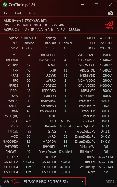

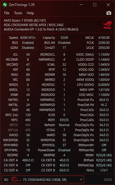

@Ayhan Dönmez, bu şekilde Boot etti. Direkt 2233 denemesi yapayım mı? Bir de 1.65V yerine 1.62-1.63V yer gibime geliyor az da olsa sıcaklık farkı yaratabilir belki. tPHYRDL diye ilk defa duyduğum değer birinde 39 diğerinde 37.
A2:

A2:
B2:

A2:
Eki Görüntüle 268047
B2:
Eki Görüntüle 268048
1.65 ile 1.62 arasındaki sıcaklık farkını gözle göremezsin, o kadar söyleyeyim. 0.5 falandır muhtemelen. Hynix'te o denli ciddi artırmıyor bir noktadan sonra. 1.65 kalmasınca sakınca yok, az pay vermek lazım.
AI Tweaker, DRAM timing menüsüne gir. Orada altta PMU training var. Oradan ARd manuel 0 değerini verip A1-B1 ilet. Tekrar bakalım. Eğer hata verirse VDDP 1.175, VSOC 1.175 denersin.
tPHYRDL eşit olması en iyi senaryo yani, en düşük gecikme orada. ARd 0'da ise durum başka. Eşit olmasa bile 0 iken en düşük.
@Mithat Berhan 2233 stabil verebiliyorsa kullanmanı tavsiye ederim, stabil veremezse VT3 hata verdirecektir. VDDG falan kurtarmaz gibi onu, 1.05 kalsın VDDG'ler. Üzerinin faydasından ziyade zararı var stabilite adına genelde.

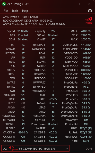

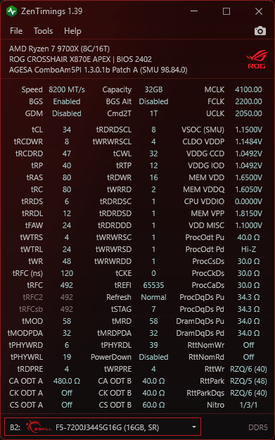

@Ayhan Dönmez, ikisini eşitlemedi ama 35-37 oldu, ayarı yanlış mı yaptım diyeceğim sadece bir tane vardı
- 14 Eylül 2024
- 17.726
- 85
- 20.223
Eki Görüntüle 268050
Eki Görüntüle 268049
1 DPC'de normalde eşler. VDDIO, VDDP, VDDQ üçlüsü ile oynamak lazım da seni yorar. Eğer ARd 0 verdiysen yola devam et derim, takılma yani. Eşlemese bile 0 iken en iyi hali çünkü. 37-37 eşleyecek muhtemelen 1 ya da 2 ama 0 olanı stabil etmeye çalış. Şimdi tekrar VT3 al, 10-15 dakika hata yoksa mesela 2233 FCLK çekip uzun teste al gibi gibi. Top sende, potansiyel var. Boşa harcama. Daily 8200 kullanırsın, 8400 seni çok yorar. 6000, 6200, 6400'ün tek CCD karşılığı 8000, 8200, 8400 olarak düşünmek lazım. 8200 daily mantık dahilinde, timing sıkıp kullanacaksın. Her şey dipte zaten.
