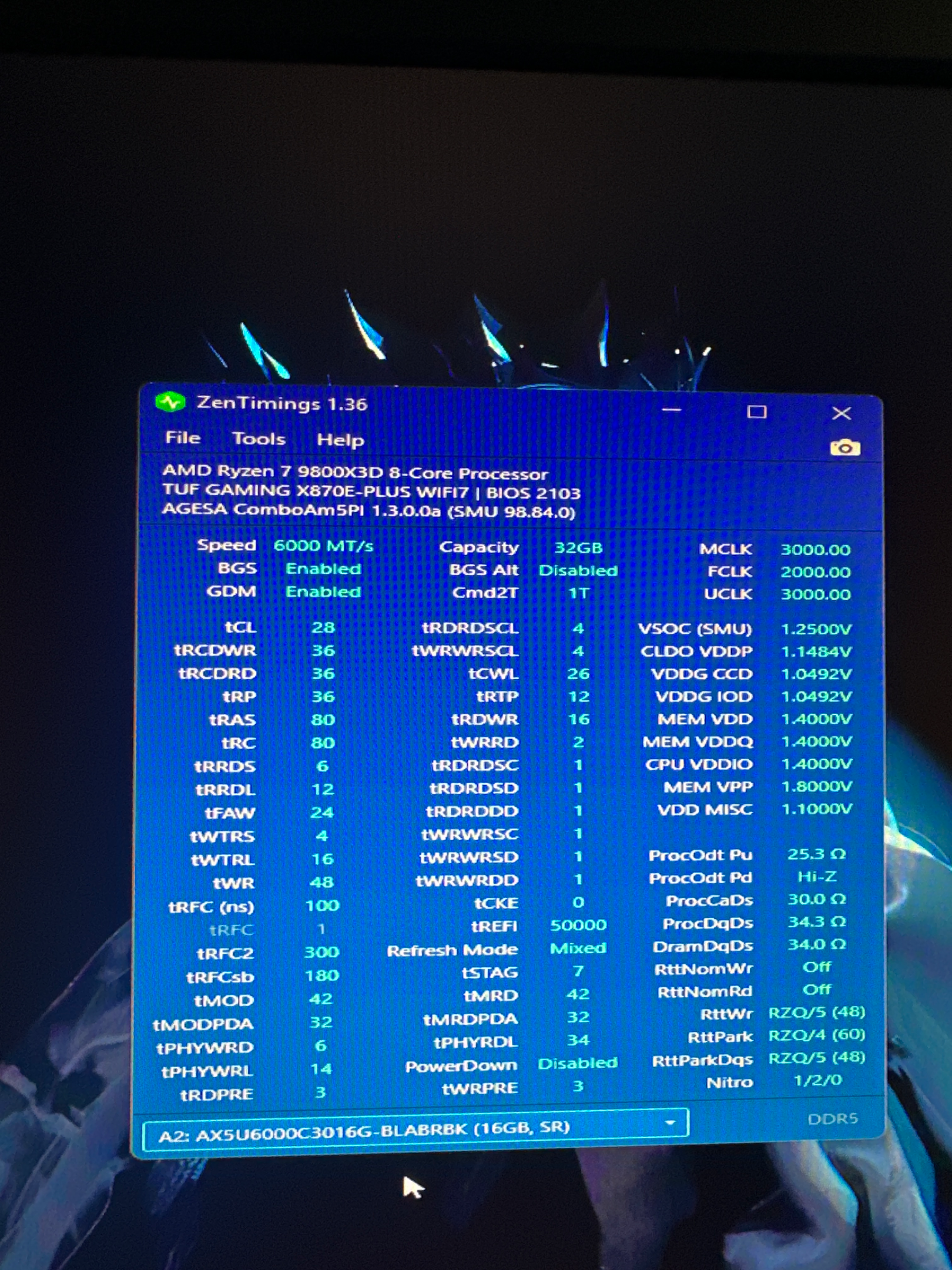

Fena değil, ama dediğim gibi. Belli bir kural vs. yok şu anda genel geçer. Belli başlı kalıplar var, 8-12-32'den ziyade 6-12-24 kullanan da var bu 3'lüyü. 4-16 kısmı zaten değişken. En yaygını 4-16.
Fena değil ama dediğim gibi. Belli bir kural vs. yok şu anda genel geçer. Belli başlı kalıplar var, 8-12-32'den ziyade 6-12-24 kullanan da var bu 3'lüyü. 4-16 kısmı zaten değişken. En yaygını 4-16.
Hocam bunun üstü yok m-die için, bu kadar FCLK 2200 ve ıod 1K SoC 1.2 timing başka yapılacak bir şey yok. @TechMad bu profili geçir. BIOS Sıfırla EXPO değil manuel olarak gir. ARP 0 TCK3 Nitro 1-2-0 1x1X falan yapma her şey Auto, voltaj kısmı VDD VDDQ CPU 1.4 manuel yap high voltaj disabled yap. iGPU kapat, Memory contex ve pdm kapat diğer her şey Auto kalsın. Teste gir geçerse kitle geçmez ise 1.45 yap değerleri, temiz format at kitle uğraşma daha. Ötesi yok, boş uğraş.

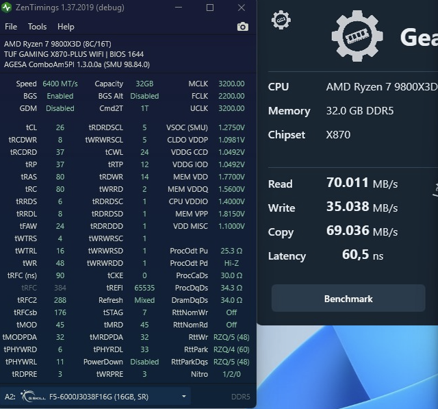

M-Die için ötesi yok dediğin profil bu mu?

En azından CL32 değil Amca gibi, adam daha ne yapsın? Minimum voltajla maksimum zanaat gerçekleştirmiş. FPS oyunlarında fark olacaktır sadece CL kaynaklı.
@ggbye CL32 ikna edemedim bir türlü, onun haricinde CL30 ideal. Kısmi kayıp olur CL ve DRAM frekansı kaynaklı 1:1 modda.

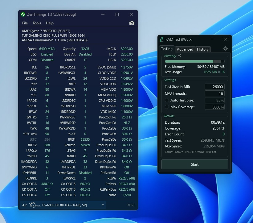

@TechMad M-die için ötesi yok, dediği profil tam olarak bu. Bunu kastediyor. İşimiz yaş. Az ömrümüz kaldı. Pre 2-3 çok sıkıntılı, 3-3 garanti. @ggbye 2-3 ile işi var, Pre 2-2 yapılamıyor. DDR4 Style Boot etmiyor. Karhu -1.5 MB/s kısık veriyor eski AGESA'ya göre. İyice sıkıntıya düştük, bir hal çare lazım.

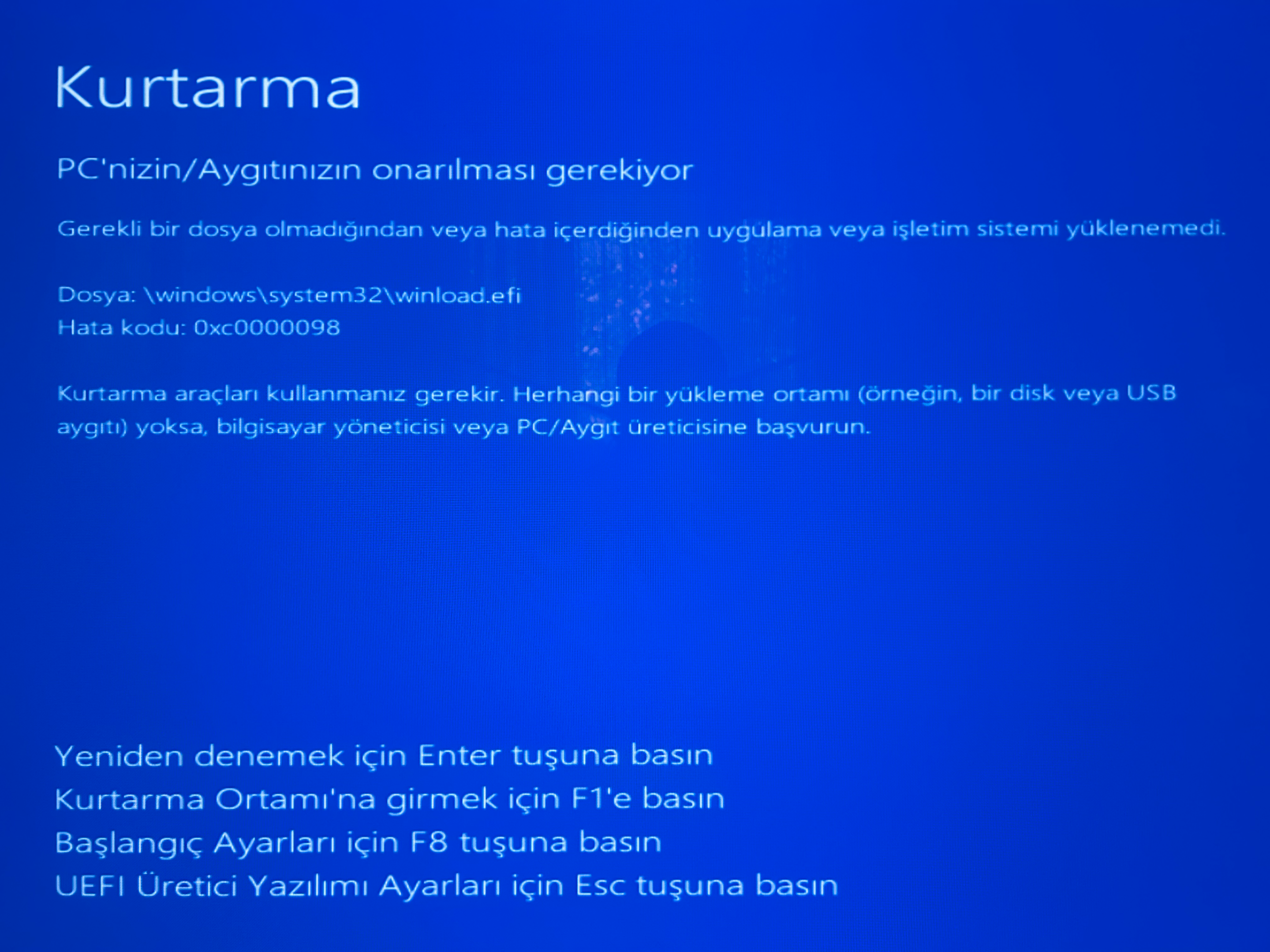

Bu profili deneyince işe yaramadı. @Ayhan Dönmez ’in ilk sayfada verdiği ayarda da bu hatayı almıştım. VDD 1.65’e dönünce açıldı PC.
