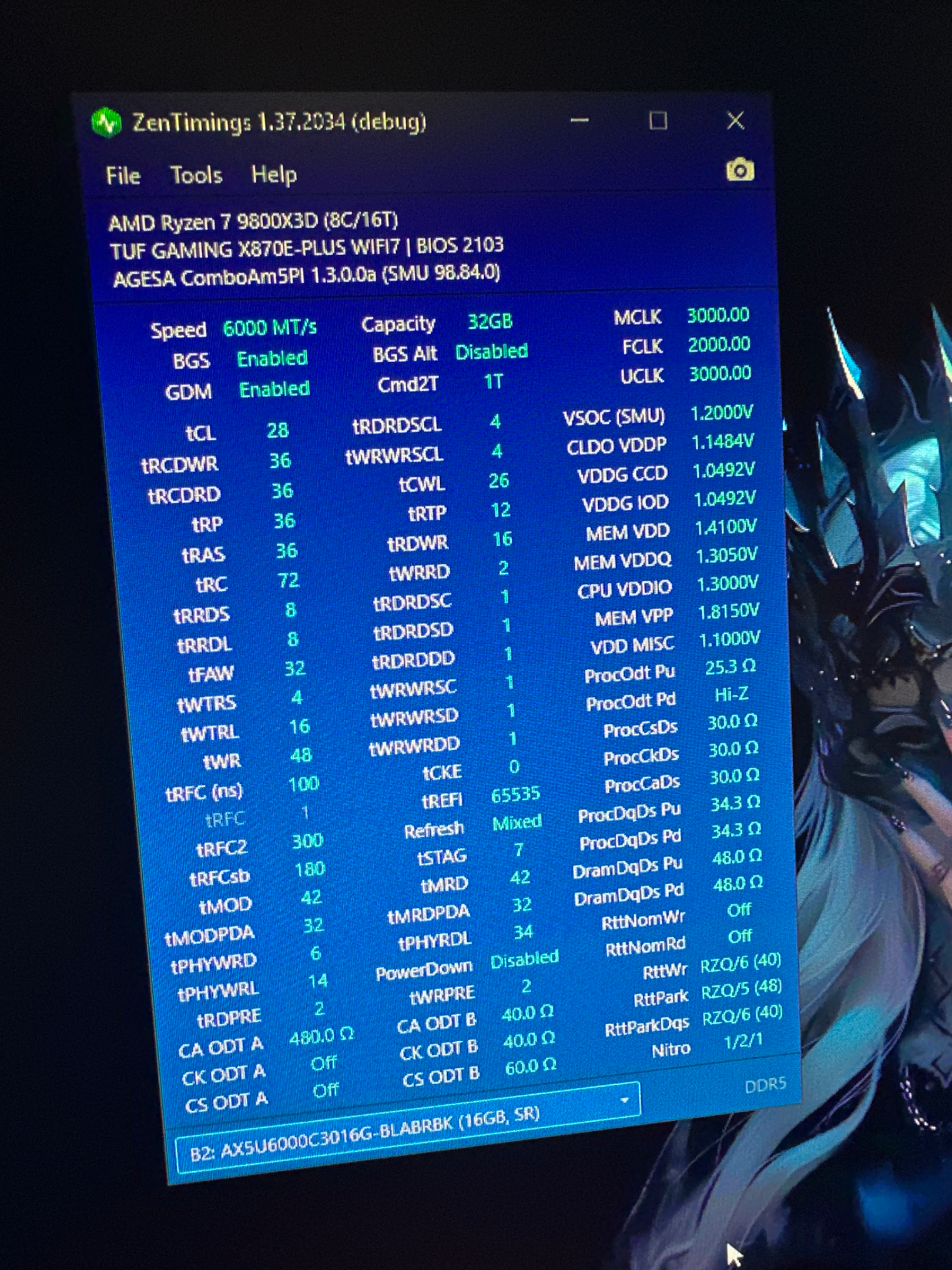

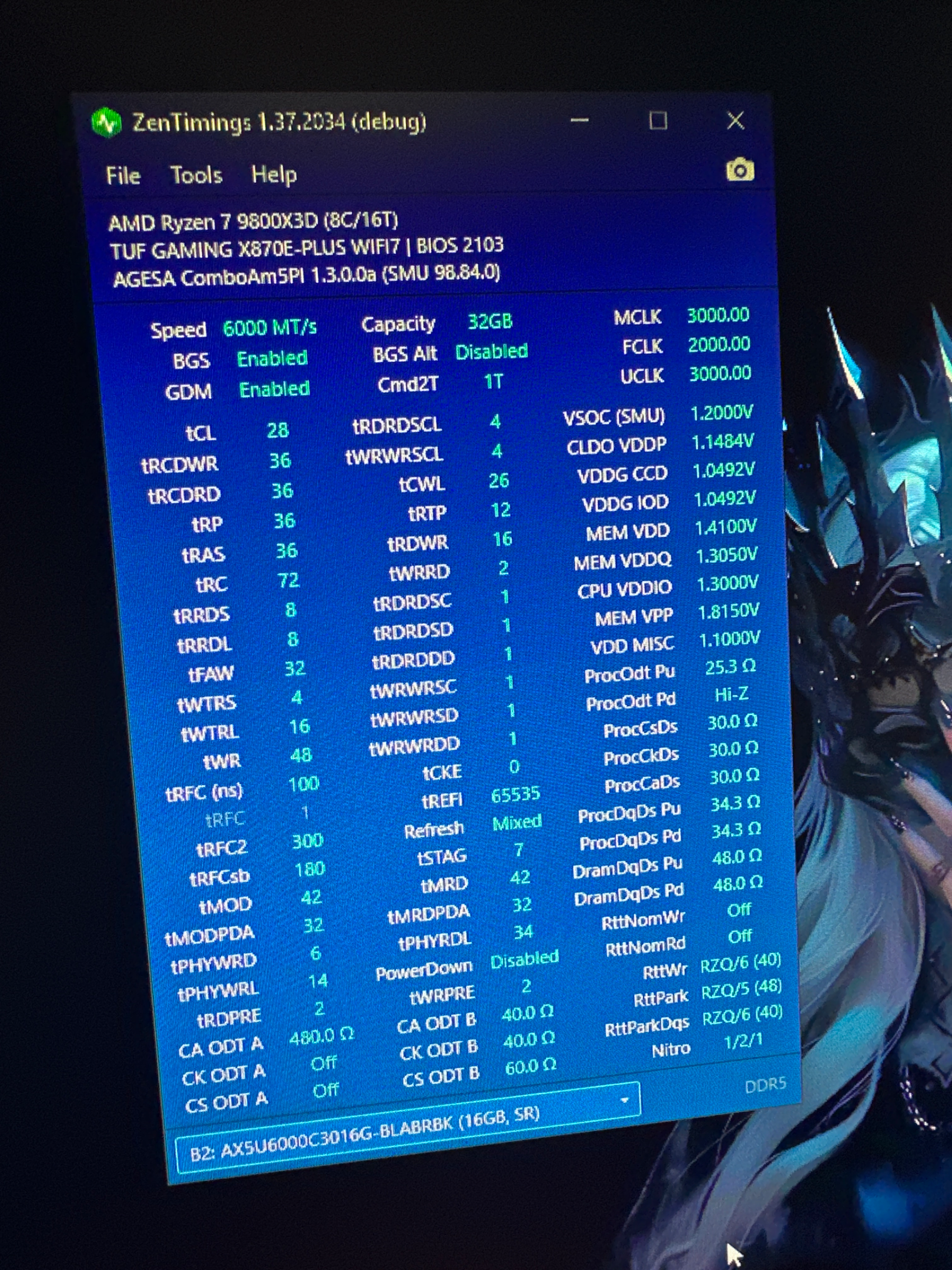

@Ayhan Dönmez 3DK oldu. Sanki yedi gibi, 34-36 nasıl düzeltirim? ARP 0 TCK 2-2 normal olan ayar. Değişik, bir şey oldu bu. 1-2 TCK görünüyor.
@Ayhan Dönmez buradaki OHM ayarlarını geçirmemiz gerek.
DRAM 34 OHM 2-2 normal TCK yemiyor. Diğer hepsini geçirdim, 48 OHM için yapacak bir şey yok. 2-3 ya da 3-3 kullanmak gerek.
ProcOdt Pu 40 olarak ayarlı, DramDqDS Pu 48 değeri belki bu yüzden 34 Olamıyor.

Sorun, 2-DIMM 40 değerini, tCK 2-2 kabul etmedi. @Ayhan Dönmez çözemedim, musait olunca bakar mısın? Son durum böyle. Proc 40Ohm olmuyor DRAM 40 bile olmuyor.

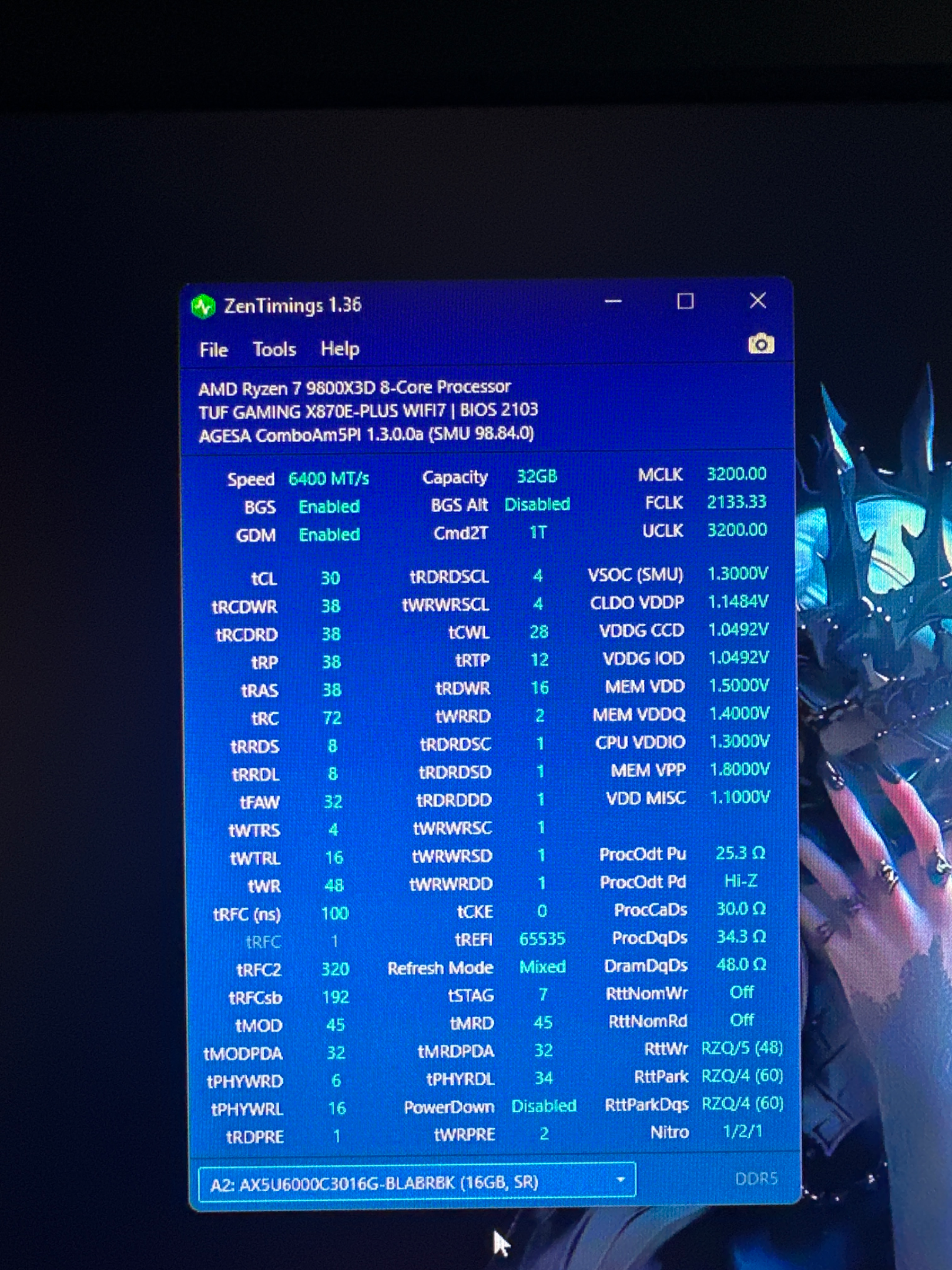

Son attıgım, durdu. Dram 48 34 olmuyor. Boot etmiyor.
Alakası yok, 1.4 yaptım yine aynı. Eskiden tCK 3-3 daha sıkı değerler ile yiyordu. Tek baglantısı bu, başka açıklaması yok. Beraber açtık hatırlamıyon mu?
