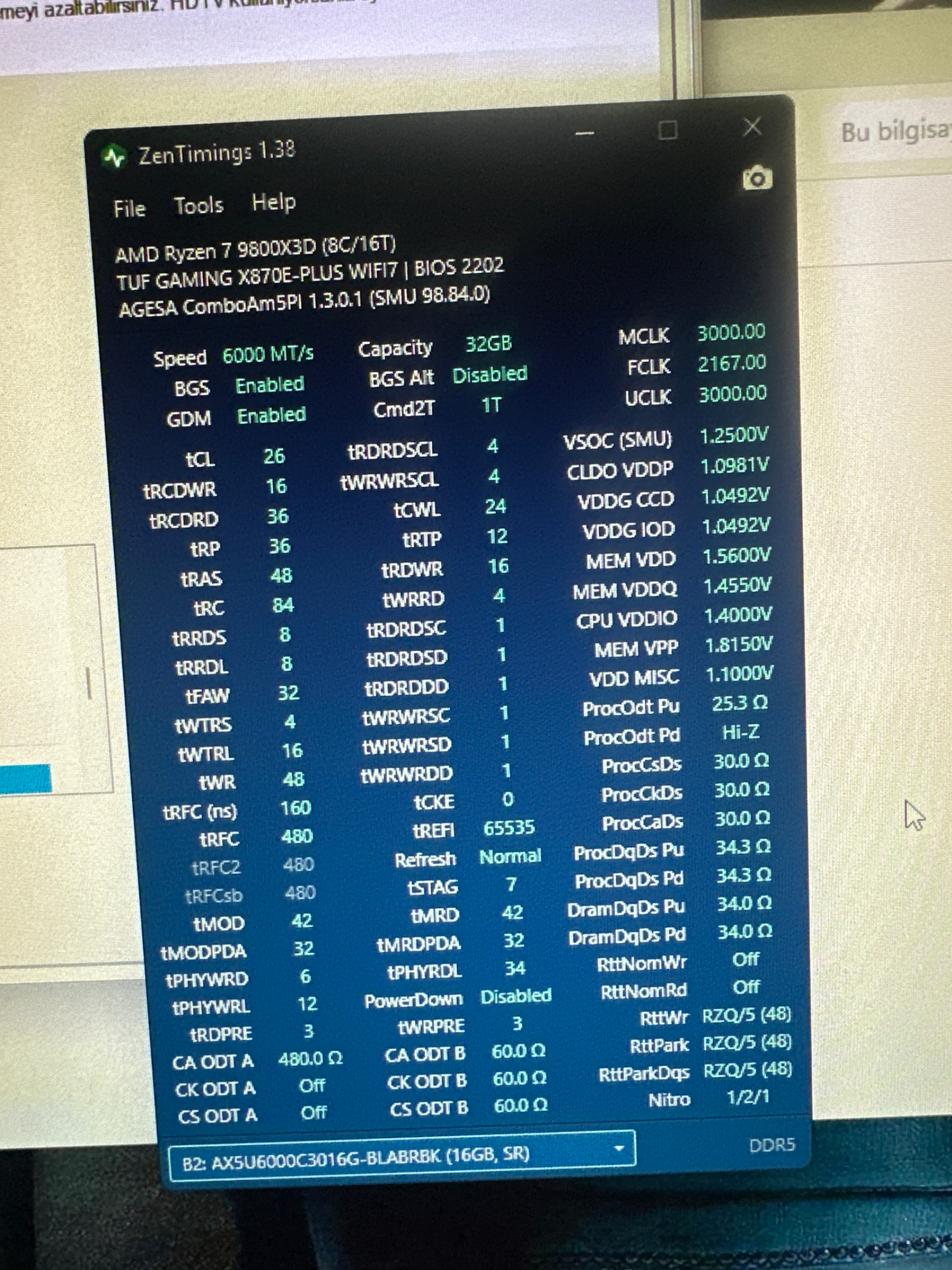

@Ayhan Dönmez ProcOdt Pd hiz olarak ayarlı. Bunu nasıl 25.3 yaparım? Diğer değerlerim nasıl? ARD 0 Bias 0-1 Swap Apu olarak ayarlı. tWTRS 2 açılır mı?

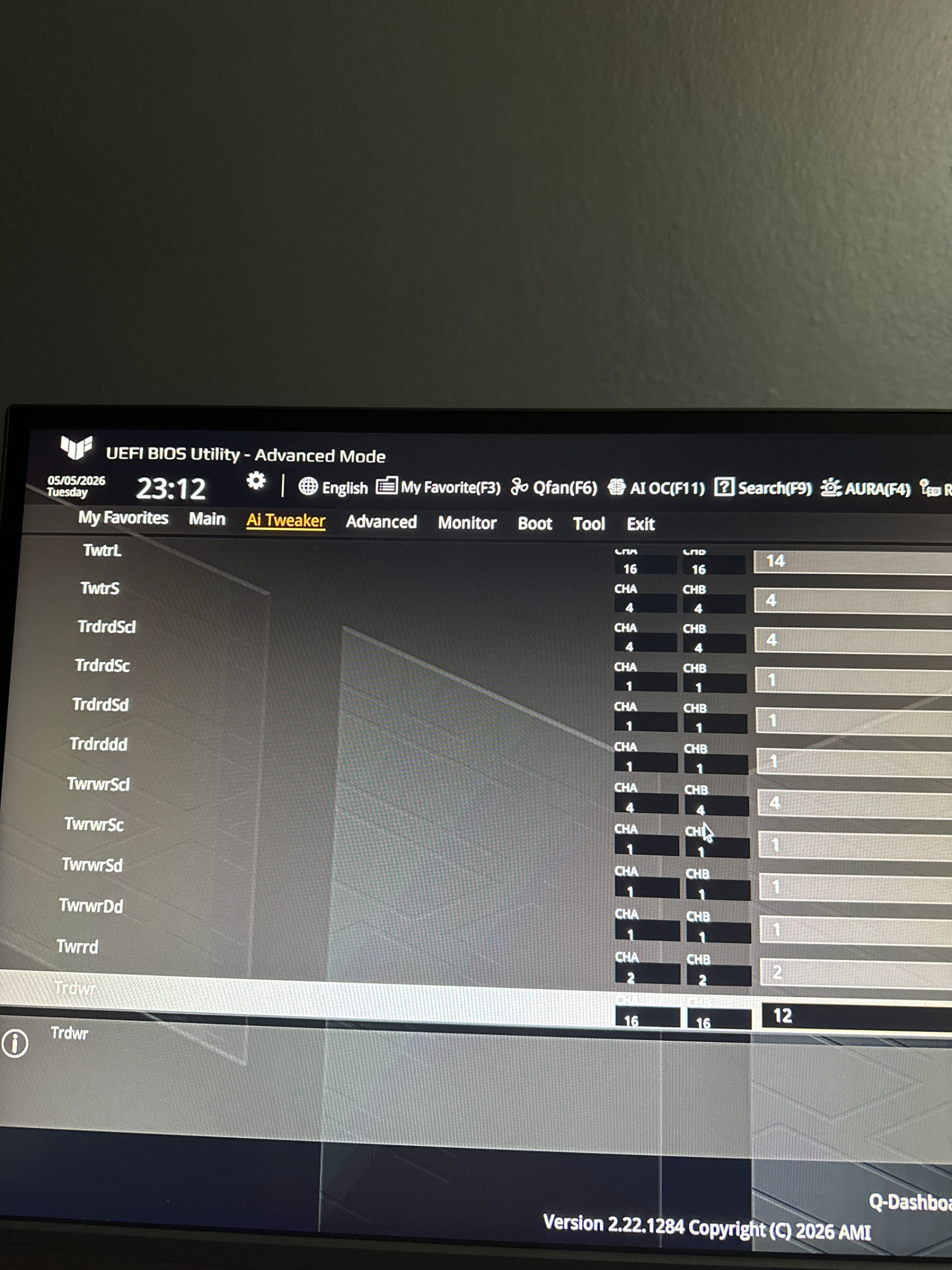

Trdwr 12 açar mı? tRP RD düşük olamıyor eşit ayaraldım. Norm olacak değer kaç girmem gerek?
@Ayhan Dönmez rehberi meşkul etmek istemdim. BIOS girip geliyorum aktif kalın.
@Ayhan Dönmez BIOS ekranında bekliyorum sizi.
