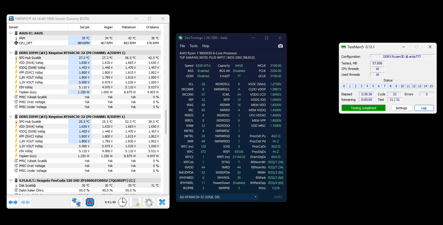

Kingston 2x32 GB Hynix A-die RAM'e 6000 MHz CL24 olması için timing ayarı önerisi
Testi başlatıyorum. Ayarlar görselde mevcut.

@Ayhan Dönmez hocam benim bahsettiğim, değerler değil. Mouse hareketleri çok keskindi. 1.3 SoC verdiğimiz için olabilir mi?

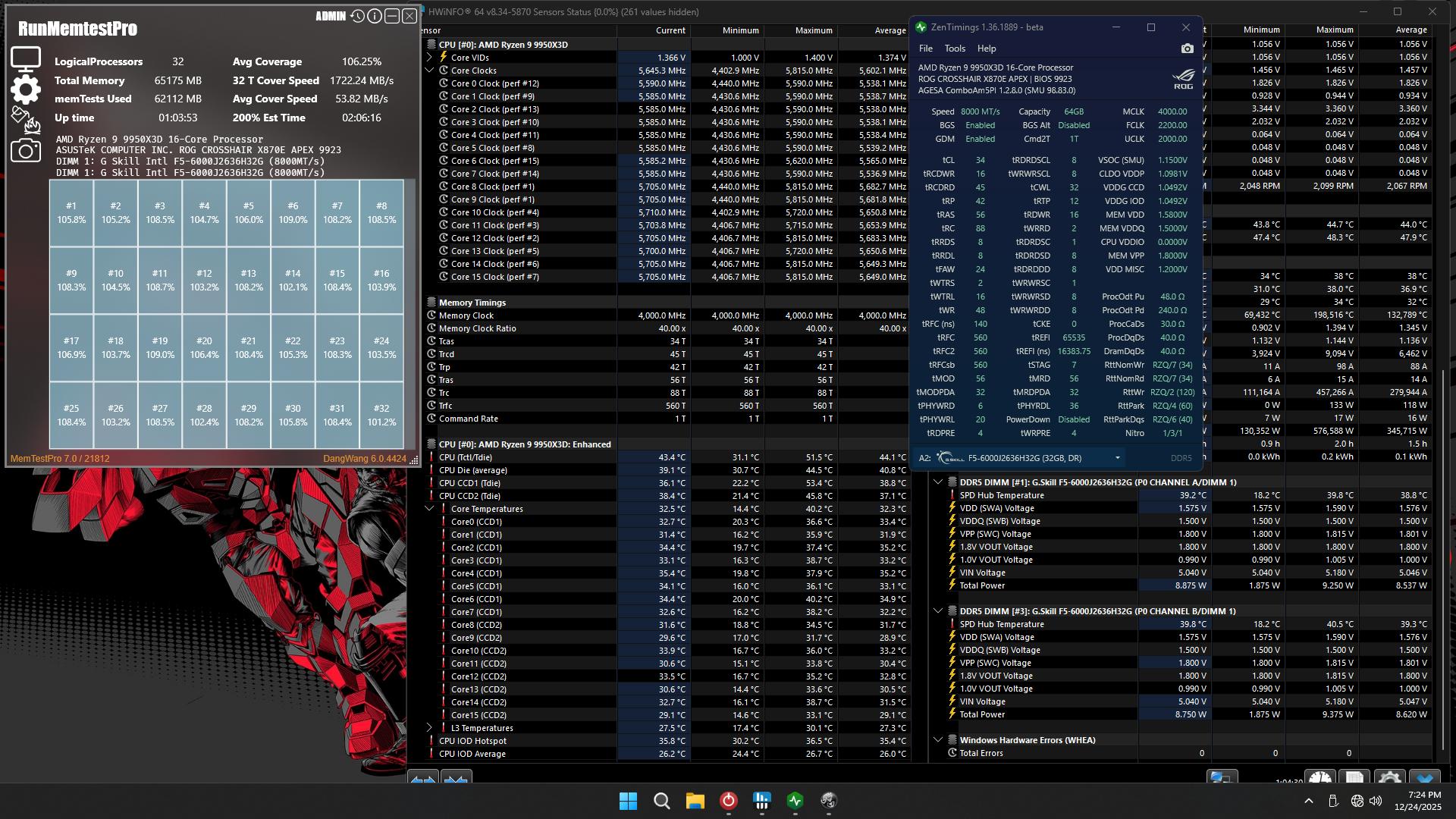

Bu kitin DR olanı da SR olanı da direkt hileli. En rahat C24 açan kit bu zaten piyasadaki. 2:1 performansı da çok iyi görseldeki gibi. 2x32 8000 MT/s hiç göremezsin normalde, üreticiler piyasaya sürmez. 2x16 8000+ mevcut piyasada.
O test bitti. Sonra TestMem5 ile girdim teste, 30dk oda devirdi.

@Ayhan Dönmez hocam merhaba, test bitti sonuçları sizlerle paylaştım bakar mısınız?
    88,8 KB · Görüntüleme: 44
