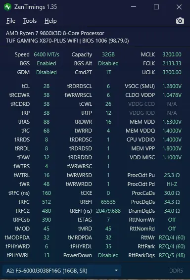

Valla helal olsun diyelim, nazar değmesin. Ben beceremedim ama tekrar başladım uğraşmaya. Gdm disabled 6400 cl30 1.55vdd 1.45vddq 1.4vddio ve 1.28 soc deneyeceğim. Benim sanırım 6400'e soc yetmiyor, 1.3'e dayamam gerekecek herhalde hiç sıkıntı çıkmaması için bilmiyorum. Dediğim gibi işlemcim süper değil ortalama ya da belki bir tık üstü.Benim zaten bir problemim yoktu. Şu anki timing ayarlarımı günlerce teste soktum. Anlık oyun çökmesi yaşadım bugün sadece akabinde de çökme gerçekliştekten sonra linpack açtım ve hata aldım. Önceden yoktu. tRC 48'den 58'e çekme sebebim çökmenin bundan kaynaklı olduğunu düşünmemdi. Ancak değilmiş, 58 yaptım ve 48'den daha iyi sonuç aldım Pyprime'da. Sonra DRAM vdd yükselttim bundan kaynaklı olduğunu düşündüm ancak bu da değilmiş çökme yine devam etti. En son vsoc yükseltince düzeldi. DRAM vdd ve TRC'yi de ellemedim. Bana sonuç olarak daha iyi performans olarak geldiği için. Yoksa ben haftalarca test ettim şu anki kombinasyonumu. Zaten o yüzden hızlı bir şekilde hata kaynağını buldum.

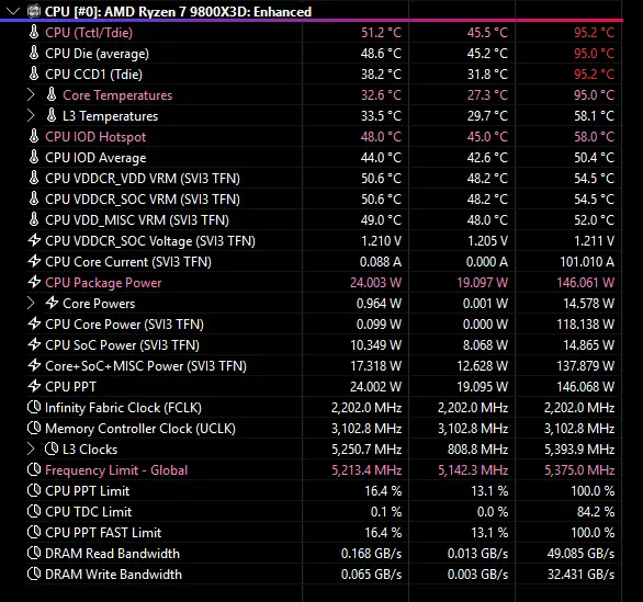

Anlık olarak çözüm değil. Buyurun sıvı soğutma sıcaklığı 40 dereceye getirdim( 1 saat oyun) ve hemen ardından linpack açtım.
Eki Görüntüle 143499
Linpack'te gördüğünüz gibi 95 dereceye limite dayandı ve 5 litarasyon da hata vermedi teklemedi. Hatta testler arası render time 0.1 saniyeden az. Ben bile şaşırdım.
Muhtemelen bir daha dokunmam hiçbir ayara. Son rutüşümü da yaptım oyun oynamaya devam.

6400 bende 1.30 istiyordu sanırım. Nitro'yu da bayağı arttırmanız gerekecek. En başta dediğim gibi 6200C26 yapın geçin. RAM'e voltaj vermekten korkmanıza gerek yok. Kaldı ki sizde kocaman fan vardı RAM'lerin üzerinde yanlış hatırlamıyorsam.

Şu an için 6400 CL30 1.55vdd 1.45vddq 1.4vddio 1.28SoC gdm disabled bir daha deneyeceğim hatta Nitro 1/2/0 deneyeceğim. Her sorunda biraz daha gevşetip tekrar denemeyi düşünüyorum. Bu voltajlar kesin yetecektir artık çünkü, SoC hariç, onu 1.29 deneyeceğim olmazsa 1.3'e dayamak çok mantıklı gelmiyor uzun vadede. Size bahsettiğim üzere, X870 Tomahawk'ta 7800X3D faciası yaşadım bir tık. İşlemci arkası, pad kısmı discoloration mevcuttu gri renkte. Anakart 15 beta BIOS ve aylarca 1.3SoC maruz bıraktı işlemciyi ondan mıdır bilmiyorum.
@deadfellow @11115 tespitlerime göre CL28 geçtiğim gibi sıkıntı başlıyor bir müddet gameplaydan sonra. 1.62 vdd çıktım. 1.28soctayım. 6400 CL28. bir de böyle deneyelim. CL30 okeydi 1.55vdd de gdm off. Nasıl binlemişlerse kiti CL26'dan anladım zaten ben Low CL sevmiyor RAM cok voltaj istiyor. Umarım tek sıkıntı budur tabii.
@11115 6000 CL26 1.55Vdd'de gdm enable yapan kit, 6200 CL26 en az 1.65-1.7 arası ister bu arada gdm offken.
@deadfellow 6400 C28 1.6 vdd bile yemiyor gdm Off'ta. 1/2/0 Nitro SoC ihtiyacı artırabileceğinden bahsettiniz, aynı şekilde vdd ihtiyacını da artırıyor olabilir mi, bilginiz var mıdır bu hususta? 1.62'de de stabil değilse çünkü C28'ten vazgeçeceğim sanırım. CL30'da saatlerce sıkıntı yapmadı, C28 geçtiğim gibi hissettirdi zaten, bir müddet gameplay sonrasında aşikar stabil olmadığı. İlk zamanlar nasıl stabildi ona şaşkınım zaten.

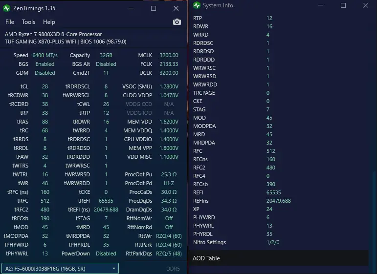

Nitro açmıyordan kastınız direk hata vermesi mi yoksa boot mu etmiyor? Şu an cold boot yine baktım pyprime 6.79 6.8 geldi, normalde 6.72 73 vesaire geliyordu, sebebini gerçekten çözemedim. Sizde bu latency stabil mi acaba, yoksa 6.68'den 6.7 civarlarına çıktığı oluyor mu ?Gdm kitle alakalı değil. Gdm off yaptığınızda RAM vdd yükseltmenize gerek yok.
Discord'dan yazdım hocam. Karhu'yu paylaşacağım. Testlerinizi 6400 ya da 6200 ona göre yaparsınız. Benim 6400'de bırakın 1/2/0'ın çalışmasını 1/2/1 bile çalışmıyor. 1/3/1 çalışıyor. Şanslısınız.
Karhu ile 1/2/0, bütün timing ayarları, SoC voltajı ve vdd voltajı hepsini test edersiniz. Karhu %99 yakalıyor stabilite sorunu olduğunda.
Ve sizden rica ediyorum, oyunlara bakarak stabil olup olmadığına karar vermeyin. Belki 3. kez söylüyorum oyun motorları genelde düzgün çalışmıyor.
Bu arada attığınız zt ekranı iyi gözüküyor. Direkt bu ayarlar ile karhu deneyin. Eğer hata alırsanız yüksek ihtimal nitrodandır.

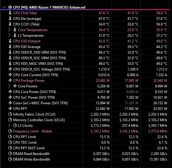

PTM 7950 thermal grizzy duranouttan daha iyi. Iod hotspotum 49 derece civarıydı. 45'lere kadar düştü boşta.( aynı su sıcaklığında)
Gerçi thermal frame kullanıyordum onu söküp orijinal Frame'e döndüm. Onun da etkisi olabilir.

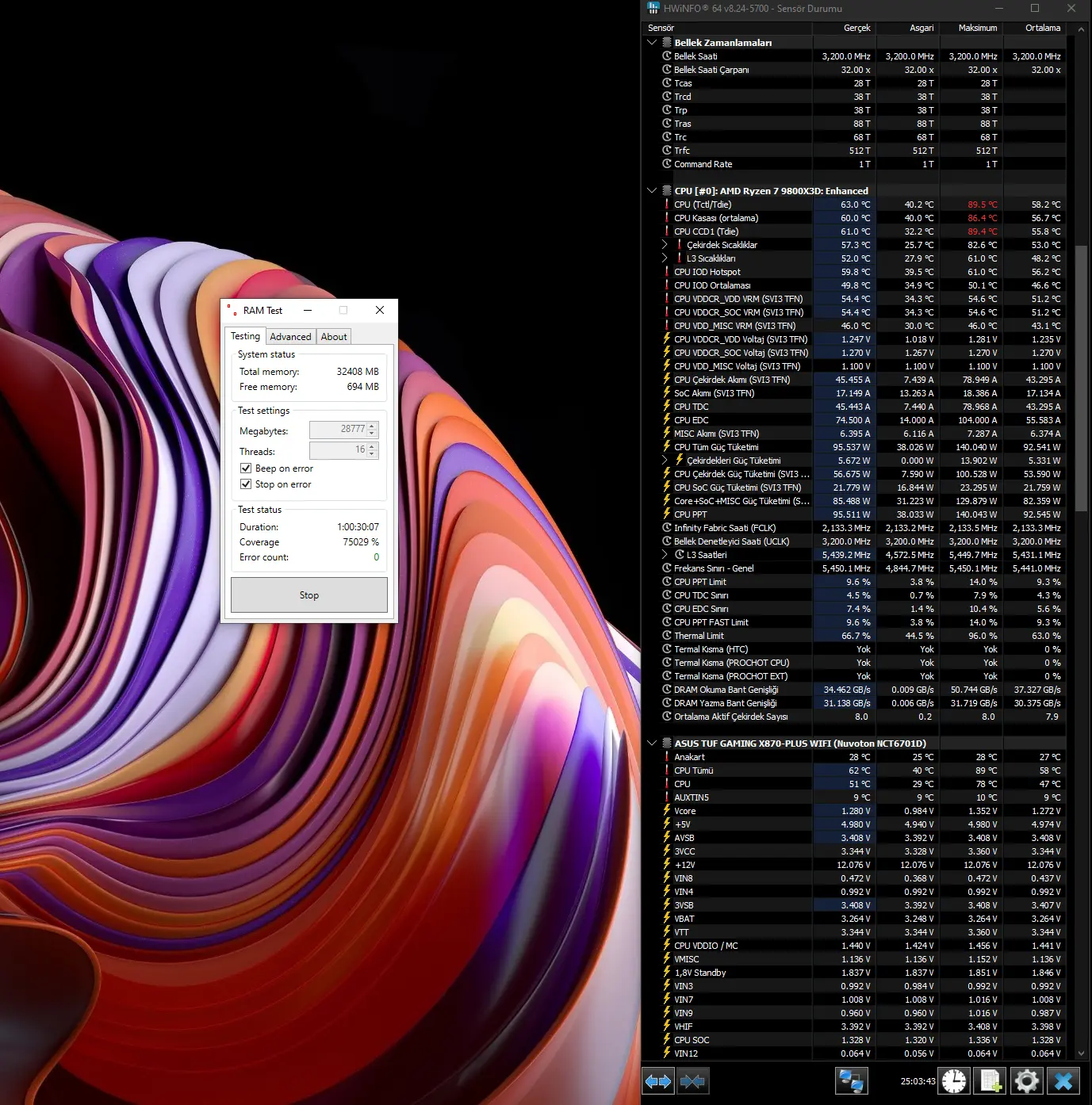

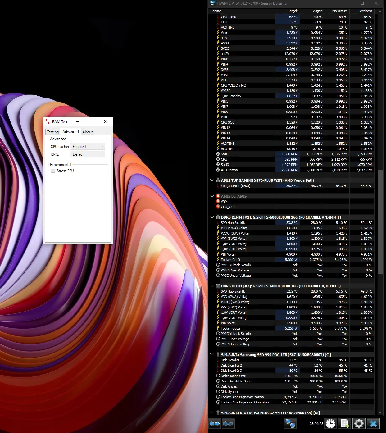

Karhu yaparken sizin iod sıcaklık ve cpu sıcaklıkları çok artmıyor değil mi, daha fazla ısınsa aslında hata yakalama olasılığı artar. Prime 95 large iyi ısındırıyor mesela.6400 1/2/0 boot olmuyor. 1/2/1 boot ediyor ama karhuda açar açmaz hata veriyor. Ekstra ayar yok. CPU cache enabled yaptım sadece.
Aggressive kalabilir hangi ayarda stabilse o şekilde bırakın. Nitro 1/2/0 1/2/1 deneseniz yeterli hangisi stabilse. Ekstra ayarlara gerek yok. Burstleri 8x yapın robust training enable olabilir ama autosu zaten enabledir bence.Belli hocam bu işte baya duayensin. Tecrübeli olduğun aşikar. Benim sizin kadar bilgim yok. Yeni yeni ordan burdan kavramaya çalışıyoruz işte. 7800x3D'de undervolt olayı çok iyi benim aldığım işlemci güzel gelmiş olabilir belki de -30 ve scalar 10x ile cinebenchte 19302 puanları gördü ki bu işlemci de bu puanları yakalayan çok yok belki termal macun etkisi de olmuş olabilir çünkü sürer sürmez testi yaptım, ama bir çekirdek -30 için uygun değilse dediğin gibi test yaparken program hata verir sen sorun işlemcide mi, ram de mi anlayamazsın her şeyin birbirini tamamlaması lazım bu işte. FLCK'yi 2133 yaptığım için socu 1.29 larda kullanıyorum 1.3 bios izin vermiyor. Bu arada benim biosun gdm'in üstünde dfe read training diye bi ayar var, nitro mode ile benzer şeyler mi bir bilginiz var mıdır hocam bu ayar ile ilgili? Auto, disable ve enable seçenekleri var asrock bioslara özel sanırım. Her biosta olmayabilir. Son olarak Expo ayarının altında birde dram performance mode ayarı var, aggresive, Competitive, AMD AGESA default seçenekleri var. Aggresive'de kullanıyorum şuan. Aggresive kullanmaya devam mı edeyim?
