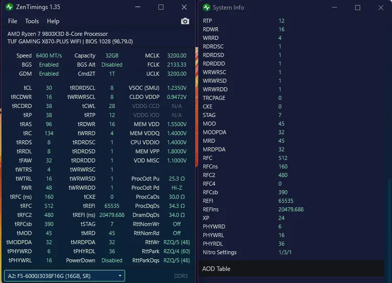

1. vsocu BIOS'tan ne ayarlarsam ayarlayayım HWiNFO ve ZenTimings'de 1.20 gözüküyor.
2. 6200'de 1.20 benim için sorun değil ama bu Bug'ın olması bile kullanmamak için bir sebep. Olmaması gereken bir bug. Stabilitesinden emin olamayacağım bir bug. Tamam yahu 6200'de 1.20 vsoc yeterli zaten deyip kullanamam.

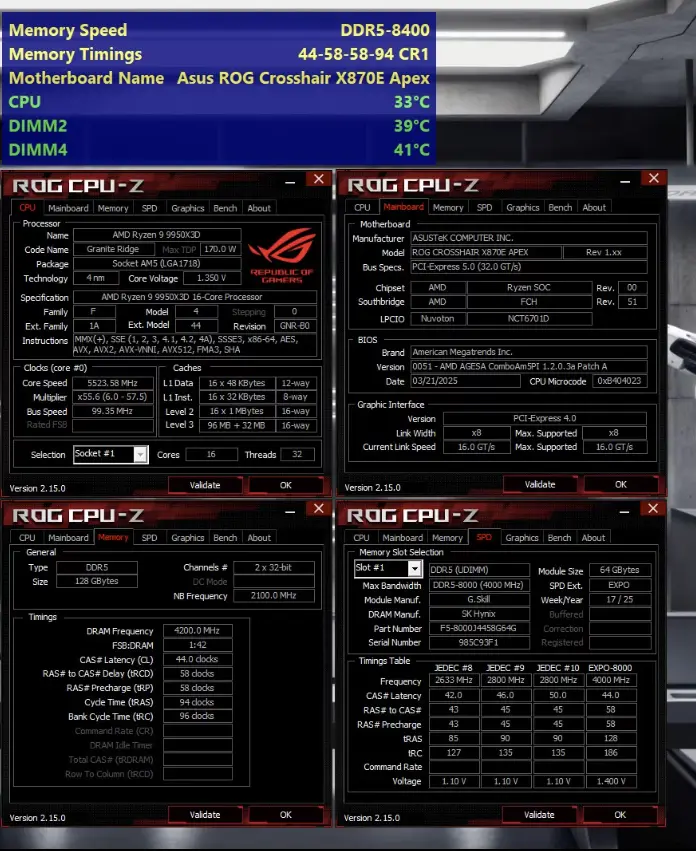

Yanlış anlamadıysam x870 apexte dual rank 8400 açmışlar, demek ki mümkün ama extrem bir şey tabi ki, 1:1 daha mantıklı.

@11115 6400'de 1-2-0 1-2-1 nitro facia, 1-3-1'de imc nefes almaya başlıyor. 6200'de 1-2-0 nitro facia, 1-2-1 iyi gibi. Madem böyle bir durum var, neden testlerde sıfır hata onu anlamıyorum ben. Niye hep error correctiona gidiyor her şey. Bu dediğim sound cut out, anlık sistemin gitmesi de nitrodan kesin, artık vsoc mu yetmiyor o anlık bilmiyorum ama hata falan yok yani, fclk mevzusuna da çok benziyor anlattığım konu o yüzden karışıyor. Linpack zaten yapmıştım en başlarda da dahi, stabil gösteriyor 2133 ama 1.25soc'ta. 1.26 ve üstü o da facia. Anlık yavaşlama bile gördüm oyun oynarken zaman geriye gitti gibi oldu. Hepsini yapıyor bu fclk malesef. Nitro ile fclknın nasıl bir bağlantısı olabilir ama anlamış değilim, nitro gevşetince sistem nefes alıyor çünkü. 6200'de de 1-2-0 aynı problem var. Mevzu soc çok sınırda ve artırınca da fclk mevzusu başlıyor. Nitronun kendisi direk instabilite ama bilsem 2-3-1'de bırakırdım. Boot etmesi bir şey ifade etmiyor çünkü. Hata niye vermiyor acaba bu çok ilginç.
Her şeyin sınırda olduğu bir cpu yani. Hata vermemesi anlam ifade etmiyor. Anca çok deneyimli birisi bu işin altından kalkar o da ben değilim. Çok ince ayar lazım her şeyin denenmesi lazım ki stabil profil yakalansın. Dümdüz ayarlanıcak işlemci kesinlikle değil. Sizinki ama 1.22'de bile 2200 yapıyor 1.25'te de yapacağına eminim. Deadfellow 1.35'te 2200 yapıyor. İmc'niz çok kuvvetli bana göre büyük ihtimal. Benimki tırt. Ama hata vermeyerek tırtlığını gizliyor çok iyi gerçekten.
Yani 6400 1-2-0 stabil açan bir işlemci nasıl 1.3soc'ta 2200 fclk yapamıyor, 2233 yapması lazım bunun ama yok 2100 yapıyor adamakıllı 1.3soc veririm dersen. Bildiğin üretim hatası dümdüz.
@11115 6400'deyken pbo +100 -10 da stabil değil... Dün 4. saatin sonunda gpu ve ram testi kombinasyonunda crashleyecek gibi olmasının sebebi o da olabilir. Ama hangi corelar sıkıntılı bulamıyorum çünkü en az 3 4 tanesi -10 kabul etmiyor 6400 açarken.-5'te bile fark etmiştim. Ram için işlemciyi stoğa çekmek mecburiyetindeyim sanırım. Memory controller stabilitesini çok etkiliyor cünkü co ayarları.
6000deyken bile adamakıllı co açamıyorum ben niye bilmiyorum, hep stutter atıyor bir süre sonra. Ai tweakerdekinin offseti fazla artık ondan mı bilmiyorum, çünkü -10 girmeme rağmen sıcaklıklar düşük yani hep.
@11115 Slow motion fark ediyorum arada umarım infinity fabricden değildir Valla yazık şu işlemciye. Soc 1.25'ten aşağı yukarı oynatamıyorum bu arada onu da denedim çok sınırda kalıyor. 1.24 yaparsam 6400 için sıkıntı, 1.26 yaparsam i.f tekliyor. Benim yapacağım 6200 c26 i.f 2067 mi olacak yani aylarca uğraştan sonra? Bu fclk stabilleştirmek için hiç mi bir yol yok vsoc azaltmak dışında anlamadım ki. Vddg'ler biraz anlamsız geldi bana, vddp 0.95-1.05 farksız.
Bazıları vddio falan düşürmüş 1.35 1.4 arasına i.f stabilitesi için, işe yaradığını söyleyenler var. Vddg iod daha önemli sanırım ccd'den. 950'yken sanki daha kötü olmuştu. Karhuda 230-235 görmüştüm 10 dakikada. Bank swap apu da yapılıydı o ara hangisinden dolayı bilmiyorum. Herkes swap apu çok iyi diyor bende neden kötü ozaman anlamadım ki. Siz yapmadıysanız deneme şansınız var mı swap apu ya da denediniz mi daha önce?
@11115 6200 içinse 1.18soc'ta 2167 stabil olma şansı var ama 1.18'de 6200 çok sınırda o yüzden stabilite bozuyor. 1.2 yapınca da 2167 elden gidiyor, bu çipe 8000 fclk 2000 lazım normal şartlarda ama elde ram yok, 2 dpc boardla da 8000 synclemek zor olur tuf bunu başarır mı meçhul denemek lazım. Vddq ve vddio doğru değerler vermek lazım ama 1.45 vddio uzun vade kullanmak hoşuma gitmiyor. 8000 için belki de vddp 1.15 falan gerekecek extrem bir şey yani basit değil tak diye yapmak, şans işi o da.

x870 apex çıktığında aklınızda olsun anakartınızı satıp belki ona geçersiniz @11115. Ciddi performans alacağınızı düşünüyorum ram hususunda, 8000 ve üstü de denersiniz. Dual rankta yapmışlar çünkü apexte attığım resimde öyle görünüyor, ben öyle anladım. Ama tabi 6200 c26 2200 fclk da çok iyi bir değer 9800x3d için, zaten tek ccd çip, 8000'in çok da üstünlüğü hissetmek mümkün olmayabilir performans açısından.

Vallahi hocam isterse X870 Apex Legend Pro Master çıksın eğer siyahsa ben almam o anakartı. Beyaz üst seviye bir anakart cikarirlarsa geçebilirim. Zaten öyle bir şey olursa da hedefim 8400 ya da 8600 kullanmak olur. Eğer yapabilirsem.

@11115 2133 için Max 1.2350 SoC kullanabiliyorum yani sonuç olarak, bu BIOS'la mı alakalı emin değilim, çok büyük saçmalık var bu işte ama çözemedim asla. Önceki DRAM training 5 saniye olan bioslarda baktığımda 1.25SoC'ta da aynı linpack testi stabil gflops veriyordu 2 3 saparak. Bu sefer ya 100 150 saptı, ya da böyle arada çaktırmadan 10 15 saptı sonra kendini topladı ama ben anladım tabii. 1.2350 üstüne ciddi düştüm orada sabitledi gflopsu, ne düşünüyorsun bu konuda? Vddglere ellemek bir şey değiştirmedi, direk SoC'tan etkileniyor benimki. BIOS'la mı alakalı bilmiyorum, saçma sapan bir BIOS ama önceki bioslarda benim RAM training 8X Burst'e rağmen 10 saniye. Bunda 45 50 saniye.

Anladım tamam, yaptığımda atacağım bakarız. Şu an 1.2350 socta stabil fclk yakaladığımı düşünüp, üstüne gdm disabled ve 1-2-0 nitro linpack denemesi yapıyorum da, ciddi sapma olmazsa stabil niyetine kullanıcam bakalım bilmiyorum. Mevzu fclk ve soc muhabbeti sanırım benim işlemcide. 2:1 işlemcisi benimki işte klasik. 1:1de çok zorladık, çok ince bir çizgi var onu yakalamak lazım.
