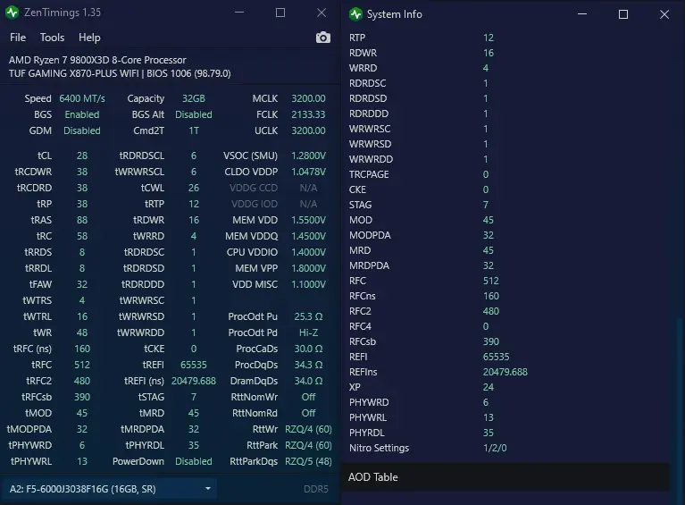

O kadar takılmıyorum. Gdm off yapsam ne işime yarayacak ki. Zaten şu an EXPO profilinden kat kat daha iyi performans alıyorum. Yani bu kadar kasmaya her performans damlasının peşine düşmeye gerek yok.
Neden gdm off kullanmıyorum çünkü gdm açıkken o testleri yaptım ve 3-4 günümü aldı. 3-4 gün boyunca PC'yi kullanamadım. Yani sırf şu an gdm off yapmak için uzun teste bırakamam. Kaldı ki bence günlük kullanım için gdm off çok da gerekli değil. Eğer dünya sıralakmasına girme hedefiniz varsa o ayrı tabii.
Hocam, bu kadar emek harcayıp kafa patlatıyorsunuz, eğer maddi imkan varsa yeni çıkan G.Skill RAM'lerine geçin 6000 C26 EXPO kitler. Düşük mem vdd ile kullanabilirsiniz.
Bu arada gdm off test ettim. Pypprime da neredeyse hiçbir fark olmadı. Belki farklı iş yüklerinde fark ortaya çıkar ancak dediğim gibi çok gerek görmüyorum.
Ekleme: Gdm off yapınca stutter hata alma ihtimaliniz daha çok artıyor. Bir de Dual Rank'te işlemci imc ye Single ranke göre daha çok yük bindiriyor. Bu da daha fazla test demek ve benim o kadar vaktim yok. Vaktim var ama uğraşamam.

Trfc dediğim gibi 480 496 denedim de 45 oluyor ramler testte artık sıcaklıktan mı yoksa gerçekten ram mi açamıyor bilmiyorum stabil değil yani. Belki de oyunda error vermez oyunda max 40'ı görüyor çünkü sıcak havada. Ekstra 1fan daha koyarsam 5 derece daha düşürecektir öyle yapacağım olmazsa. Ama 512 trfc ve 65535 trefi hata vermedi hiç max 45 derecede.

Sizin 6400 stabilleştirememe sebebiniz neydi, bunu da çok merak ettim çünkü aynı sıkıntı bende var. 1 hafta hiçbir program 1.25 soc'ta hata vermedi, hatta 1.2 1.22 falan da yaptım soc'u. Ama oyuna giriyorsun tekliyor. Nasıl bir error correction var bilmiyorum gerçekten. Soc 1.28 çektim öyle deneyeceğim. Bu takılma olduğunda 1.6 vdd de yaptım yine oldu, yani büyük ihtimal sorun ya 2133 fclk stabil değil ya da 1.25 soc stabil değil ama bu stabil olmama anlık oluyor 1 hafta test et stabil yani ben de bunu çözemedim. Prime95 large, vt3, testmem5 de dandik programlar değil ki, bunlarda günlerce hata vermeyip de ansızın oyunda teklemesi canımı sıkıyor, direk gpu kullanımı %0 yani. Dün bu olduğunda 6200 cl28 profile geçtim düzeldi hatta ondaki soc'u 1.25'e çektim garanti olsun diye, belki 1.2'de de o stabil değil. Artık test programlarına güvenmiyorum, bilmiyorum napacağım. İstersen 1 ay açık tut yani. 1.2 soc 6400'ü 8 saat test ettim hata vermemişti. Sonraki gün dk 1'de vermişti, o tarz bir error correction mevcut ve çok can sıkıyor. Ne stabil ne değil anlayamayacağız sanırım. O anlık ya da o günlük stabil çünkü. 1.25 soc'u da 1haftadır test ediyorum yani ona rağmen tekliyor.
1.6vdd yapmak da işe yaramadı 6400 c28'e de 1.65 vdd vermek bence gereksiz olur, 1.6 da az voltaj değil ve onda da tekleme yaptı. Vdd ile alakalı değil kesinlikle ya da alt zamanlamayla. Ya soc ya fclk stabil değil uzun vadede benim işlemcide.
Zaten 2200 fclk açamamasından ve undervolt performansı kötü olmasından belli, sp puanı da 113. Bu işlemciyi alacaksan takıp kullanacaksın direk, dandik silikon denk geldi bana her zamanki gibi. Ne undervolt ve expo açmayacaksın dümdüz oynayacaksın. Zaten karşılaştırdım 3d cache yüzünden fps katkısı olmadı bana oynadığım oyunlarda hep ekran kartı %99 çünkü. 5080 5090 alacaksam faydalı olurdu. Latency isterse 7 den 4'e düşsün gerçek hayatta ne işe yarıyor ki latency. Fps falan artırdığı yok yani %1 artırıyorsa artırıyordur onu da çok gözlemlemedim. Ekran kartı %100 kullandığı senaryoda bunlar önemsiz onu anladım.

6400 de timingleri EXPO da olmasına rağmen ve vsoc 1.30'a kadar denememe rağmen karhuda 3-4 saat sonunda hep hata aldım. Denerken fclk 2000 de denemiştim bir de. Yok yani ne yaparsam yapayım 6400 sevmiyor benim CPU. Sizin gibi oyunlara hiç bakmadım ben. Sadece stabilite testi yaptım onda da tek bir hata bile kabul edilemez. Ve dediğim gibi hep karhuda hata aldım. Maksimum hatasız 6400 de 8 saat dayanmıştı.
Şu an 6200C26 ve 2200 fclk ile 48 saat karhu da hatasız çalıştırdım. Kafam rahat. Size tavsiyem oyunlarda stutter arayarak hata bulmaya çalışmayın çok mantıksız. Gidin 72 saat karhu yapın çok emin olmak istiyorsanız ya da Prime 95 yapın 24 saat. VT3 yapın 12 saat. Ama oyunlarda stutter aramayın aşırı mantıksız.

2200 boot ediyorum oyun oynayabiliyorum ama bir müddet sonra masaüstü ve oyunda takılmalar yaşadım o yüzden stabil olmadığını anladım. Linpack benchmark da yapmıştım hızlı, o da gflops 485 482 480 falan diye gidiyordu saçma sapan.
Ekstra vddg vddp falan ayarlamadım tabii, tek derdim şu RAM'ler 6400 de stabil olsun ama o da olmayacak gibi. En kötü 6200 devam edeceğim kafa rahat eder orada. 1.5vdd ve 1.25SoC fazlasıyla yeter çünkü 6200'e.
@11115 ben gdm off yaparak mı hata yaptım acaba, fazla VSOC istiyorsa o da sıkıntı yapabilir. Gerçi testleri hep gdm off yaptım da işte bilmiyorum.
Gdm off kullanmayın hocam. CAS latency düşürün 6200C26 için 1.65 yetecektir. VSOC 1.20 yeterli olur ama garanti olsun derseniz 1.25 yapın. Karhu açın 48 saat bırakın PC'yi. Sonra Prime95 large ffts 24 saat. 6 saat de VT3 yapsanız yeterli. Eğer hiç hata almazsanız super.

@11115 Siz ek olarak soc uncore oc mode açtınız mı? Nitroda robust enable mi auto mu, burstler 8x'tir sanırım. Global c state enable yaptınız mı ? Bu ayarlar da stabilite etkiliyormuş çünkü baktığım kadarıyla. Ben soc oc mode enable yaptım, robust şu an autoda, burstler 8x'te, c state de enable yaptım.

Bu procodt sizde 240 bende 25.3. Nitroyla mı alakalı acaba bu? Bu da stabilliği etkiliyor diye biliyorum siz elle değişmediniz dimi bu değerleri? @deadfellow Sizce değişmeye gerek var mı bu değerleri, teşekkürler.
+200 -10 all Core bende stabil değil. 95 dereceye dayanıyor freeze oluyor eğer ppt limiti vermezsem.
SoC uncore mode Auto da bıraktım çünkü testleri Auto'dayken yapmıştım. Farklı bir değişken demek testleri yeniden yapmak demek.
Nitro rebust enabled da yanlış hatırlamıyor isem. Burst ayarları 8X. Global C-SATA'te Auto'da, Auto zaten enabled.
Onun dışında SVM kapalı, iGPU disabled.
Mail adresinizi özelden yazarsanız karhu ve kendi BIOS ayarlarımı txt olarak atabilirim size. Karhu'da herhangi bir koruma lisans vs yok direkt kullanabilirsiniz.
Çok teşekkür ederim memnun olurum gerçekten. Svm ben kapatmıştım da sonra cmos reset yapınca unuttum, ayreten bank swap apu ayarı da var, onu yaptınız mı swap apu olarak? Karhu nasıl dırekt kullanılıyor bu arada paypaldan almamı ıstedı oyuzden onu düşünmedim şu anlık diğer testlerden geçtiğim için. Bu arada şeyi fark ettim, sizin twtrl=trrdlx2 şeklinde değil mi ? Bu mantıkla ben trrdl 12 yerıne 8 düşürünce oyunlarda aynı sahnede yaklaşık 2 fps arttığını fark ettim. Normalde trrdl 12 twtrl 16 idi bende, teşekkürler tekrardan.
Ayrıca trc 58'de de 68'e göre 2 3 fps düştü bende aynı sahnede. Bu şekilde kıyasladım. Bu ayarlar stabil bu arada trc 58 ve trrdl 12 ama oyun için kötü performans verdiler, nedenini bilmiyorum.
