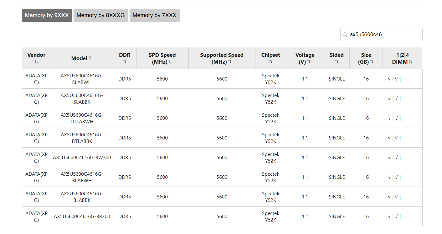

"Spectek Y52K" ne anlama geliyor?​
  • Spectek, Micron'un alt markasıdır. Spectek markalı RAM'ler çoğunlukla Micron üretimi IC (RAM çipi) kullanır.
  • Y52K kodu ise genelde Micron IC'lerin tanımlamasında kullanılır.
  • Spectek RAM'ler genelde Micron A-die ya da B-die gibi yüksek performanslı değil, daha çok "value" segmentine yönelik ürünlerde kullanılır.
