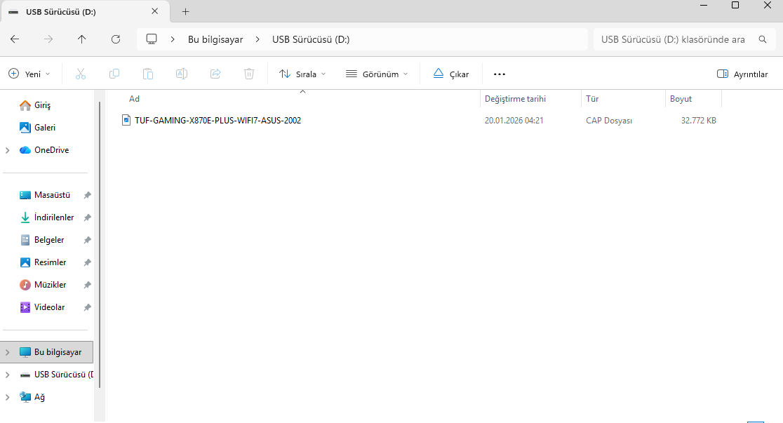

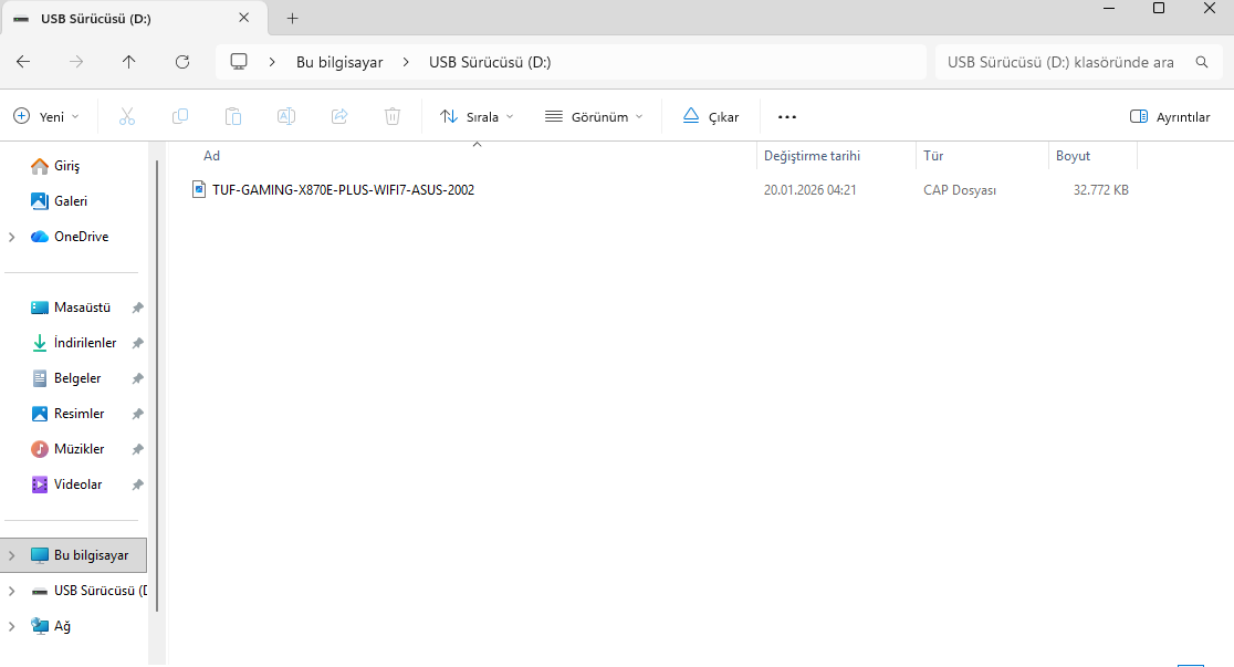

Exe dosyası yok içerisinde yeniden isim veremiyorum. USB içinde böyle durursa sorun olur mu?

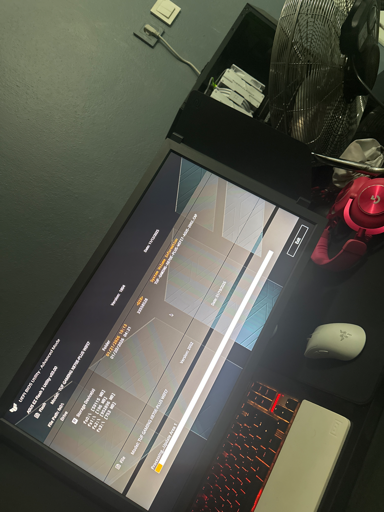

FAT32 formatlı USB'nin içine at direkt bunu. Sonrasında BIOS default çekip EZ Flash Tool içerisinden güncelle. Flashback yapmayacaksın bu sefer, Renamer ihtiyacı yok. BIOS içinden güncelle, sonrasında ayarları geçirip teste al aktif soğutma eşliğinde.

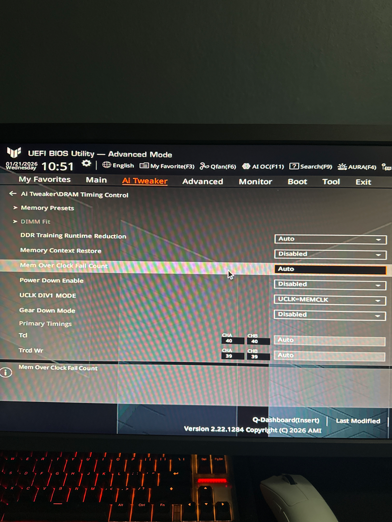

@ggbye Gear kapalıyken RDRDSD-RDRDDD 6-6 kısmı patlayabilir bilgin olsun. Boot etmezse 8-8 yaparsın o ikisini de. WR kısmı zaten 6-6 yapamaz Gear kapalıyken bu kitte muhtemelen.

FAT32 formatlı USB'nin içine at direkt bunu. Sonrasında BIOS default çekip EZ Flash tool içerisinden güncelle. Flashback yapmayacaksın bu sefer, renamer ihtiyacı yok. BIOS içinden güncelle, sonrasında ayarları geçirip teste al aktif soğutma eşliğinde.
@ggbye Gear kapalıyken rdrdsd-rdrddd 6-6 kısmı patlayabilir bilgin olsun. Boot etmezse 8-8 yaparsın o ikisini de. Wr kısmı zaten 6-6 yapamaz Gear kapalıyken bu kitte muhtemelen.

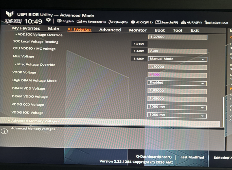

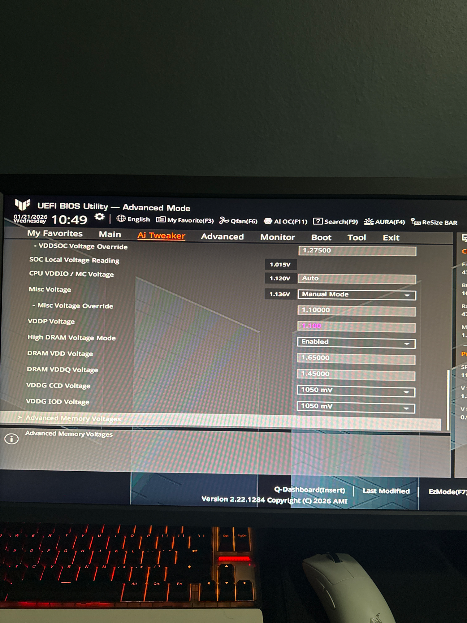

Hocam SoC default olarak kalsa sorun olur mu? Deneyeyim bir öyle ne dersiniz?
Sorun olur. Onu manuel mod 1.275 ver işaretlediğim gibi. 1.25'e sıkıntı yaşarsın.
Zen'de işaretledim hepsini, VDDP 1.1, SoC 1.275. Bunların hepsi görünüyor orada. VDDG'ler yine 1.05 kalsın, FCLK 2167 yeterli olur 6200'de.
iGPU kapat, EXPO1 üzerine bunları inşa et. RELAXED'de stabil olma şansı var, bellek kontrolcü rahatlıyor. Timing kısmı sıkıntı çıkartırsa 8-8 alırsın RDRDSD kısmını. 6-6 verdim onu, Gear kapalıyken sorun olabilir.
@ggbye Çipin 2233 FCLK açabiliyorsa onu da ayrıca dene EXPO ve iGPU kapalıyken. Boot ederse eğer 1.2 Misc Voltaj ve 1100 VDDG ile stabilite testi yaparsın. FCLK VDCI Predictive ayarını açman da 2233 stabilliği sağlayabilir, ayrı bakarsın buna.
@ggbye EXPO kapalıyken VDDG 850-900 mV veriyor ASUS, 2233 denerken VDDG 1050 mV çekmeyi unutma.
Zen'de işaretledim hepsini, vddp 1.1, SoC 1.275. Bunların hepsi görünüyor orada. Vddg'ler yine 1.05 kalsın, FCLK 2167 yeterli olur 6200'de.
iGPU kapat, EXPO1 üzerine bunları inşa et. Relaxed'de stabil olma şansı var, bellek kontrolcü rahatlıyor. Timing kısmı sıkıntı çıkartırsa 8-8 alırsın rdrdsd kısmını. 6-6 verdim onu, Gear kapalıyken sorun olabilir.

SoC 1.2-1.25 aralığı verdirmeme sebebim, Dual Rank bellek kontrolcüyü zorluyor fazlasıyla. 2x8, 2x16 olsaydı SR muhtemelen 1.2 SoC'a açardı. Ama bu sefer de yazın 6200-6400 MT/s patlar AM5'te. SoC voltaj VDD IO ve VDDP ile birlikte bellek kontrolcü stabilitesini belirleyen esas voltaj. @ggbye
SoC 1.2-1.25 aralığı verdirmeme sebebim, Dual rank bellek kontrolcüyü zorluyor fazlasıyla. 2x8, 2x16 olsaydı sr muhtemelen 1.2 SoC'a açardı. Ama bu sefer de yazın 6200-6400 MT/s patlar AM5'te. SoC voltaj vdd IO ve vddp ile birlikte bellek kontrolcü stabilitesini belirleyen esas voltaj. @ggbye

BIOS dediğiniz sürüm, EXPO kapalı ve manuel olarak 6200MHz-2233MHz olarak ayarladım voltajlar doğru mu?
1.275 SoC EXPO kapatacağım. Öyle yazacağım timing.
Zorlıcam 2233 gireceğim.
Hazırlıyorum her şeyi hocam. 2233MCLK ve EXPO kapalı, olacak şekilde timing paylasır mısınız?

BIOS Default ayarlarda iken, EXPO ve iGPU kapalı iken 2233 dene. Sadece VDDG 1050 mV yap 2233 denerken, bir de VDCI Predictive ayarını aç. Tüm işlem bu kadar. 2233 ayrı dene, tek başına.
Eğer Boot etmezse 2167 FCLK 6200 MT/s ile yola devam edersin.
BIOS default ayarlarda iken, EXPO ve iGPU kapalı iken 2233 dene. Sadece vddg 1050 mv yap 2233 denerken, bir de vdcı predictive ayarını aç. Tüm işlem bu kadar. 2233 ayrı dene, tek başına.
Eğer boot etmezse 2167 FCLK 6200 MT/s ile yola devam edersin.
O kadar timing girdim bot etmedi.
2167 ile devam edeceğim.

Bu kısım doğru. Misc Auto'su zaten 1.1 geliyor, manuel girmen ona şart değil. Geri kalanı doğru.
2233 ayrı denemelisin. Timing ile karıştırırsan çorba olur.
2233 Boot etmiyorsa 6200-2167 ikilisi ile devam et. Zen'deki profili geçirt.
